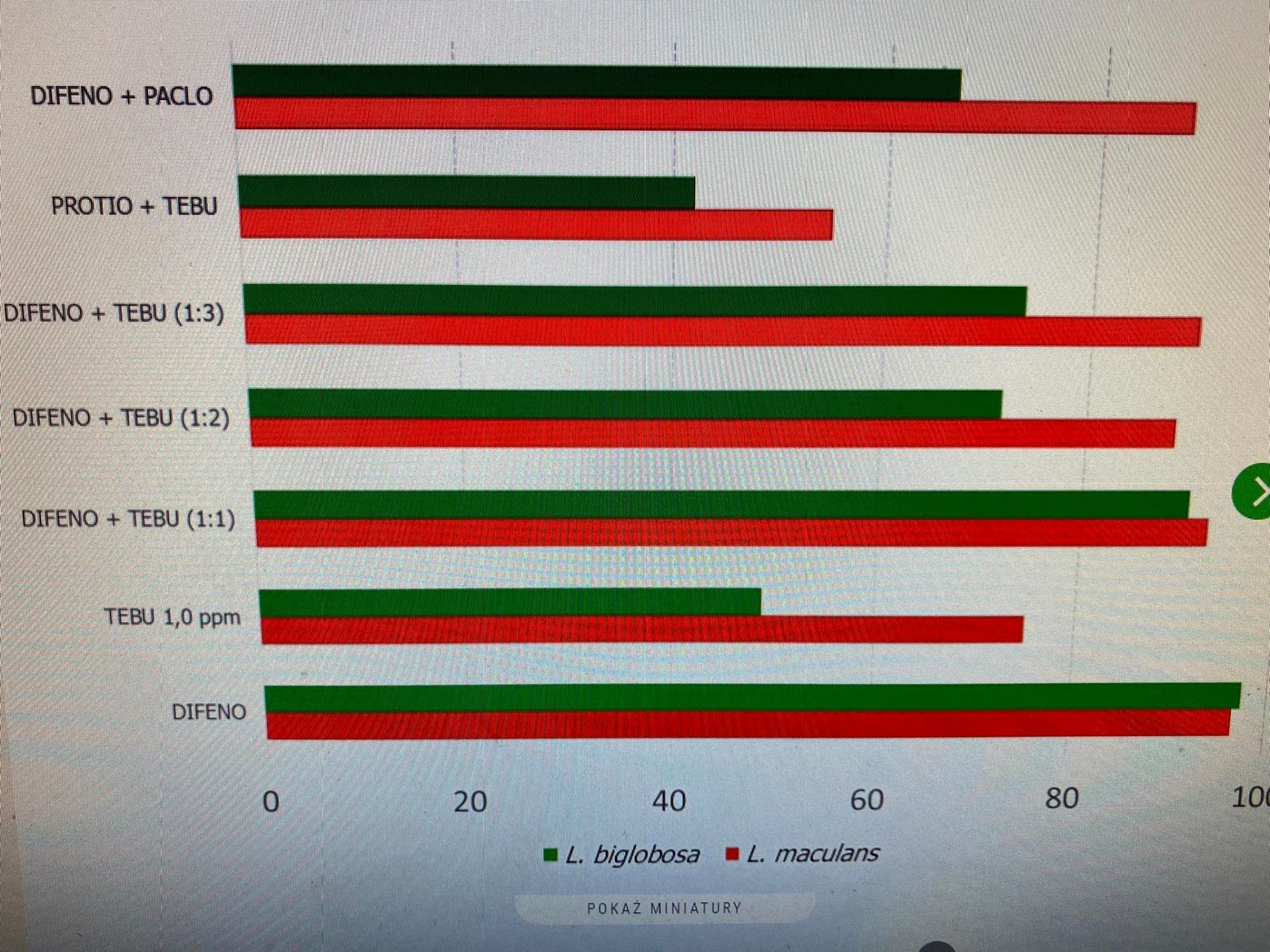

Apropo jesiennego skracania to pełną dawką tebu można bardzo dobrze wbić rzepak w ziemię 250g 4-5 liść.
@foxe dołoż sobie tego topsinu do t1 lub daj na zielny pąk, u mnie dużo suchej i jadę 0,45 difeno
Tak, zwiększona dawka jest ok Sam jadę dawką 0,96+0,32
