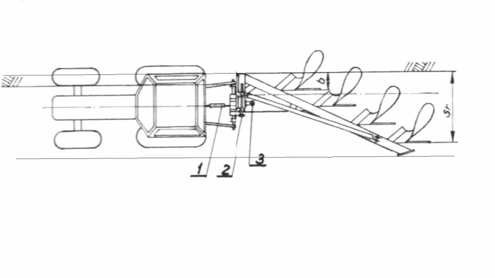

Tak mam dobrze ustawione ramiona a nawet właściwie belka pługa jest tak szeroka że ramiona mają tylko ok 10 cm luzu z każdej strony (tak na oko) i jest mega problem z podczepieniem muszę idealnie równo podjechać. Też mnie zdziwił fakt że po przesunięciu maksymalnie w lewo łapie koło i też przez to chcę porzerzyć koła tylko nie wiem jak szeroko moze na 160 tyle ile jest szerokość robocza pługa ? czy to za dużo ...... z tymi wieszakami ..... Robię pierwszą bruzdę potem regulacja i druga bruzda już odpowiedniej głębokości np na 22 cm pod zasiew, wjezdzam w bruzdę ciągnik względem pola przechylony na prawą stronę razem z pługami aby wypoziomować pług poprzecznie (chyba dobrze ujołem ) by szedł równo z polem muszę rozkręcić lewy wieszak z 47.5 zalecanego w instrukcji na 60 cm ponieważ z prawej strony skończyła mi sie regulacja wieszaka. Czy jest to przyczyną że np jest zbyt wyskoka wierzyczka pługa ? po tym zabiegu nie mogę wysoko podnieść pługa

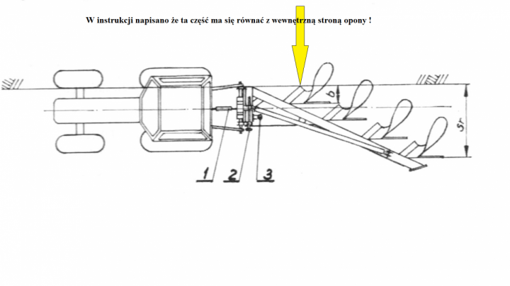

Znalazłem w necie coś takiego : u mnie po zaczepieniu pługa na środkowych ustawieniach tak jak przyjechał ze sklepu wyglądało tak : a po przesunięciu na belce maksymalnie w lewo wygląda tak : co do podnoszenia przez mtz wysoko to się zgodzę jak mam agregat to bardzo wysoko podnosi ale z pługami jak chcę ustawić równolegle do ziemi tak jak trzeba to brakuje mi regulacji z prawej strony i muszę rozkręcić ley wieszak na 60 cm

O widzisz kolego to mnie uspokoiłeś i wyjaśniłeś jak należy Dzięki. A jeszcze pytanie bo do tej pory oralem nim jeden sezon i nie zabardzo znam się na ustawieniach tego pługa było to cały czas haotyczne kręcenie raz jednym to raz drugim aby jakoś zaorać w tym roku już bym chciał pokazać sąsiadom że mieszczuch też potrafi. Czytałem nieco na temat regulacji ale jest to dla mnie bardzo niejasne i to ustawianie szerokości pierwszej skiby na czym to polega ? do tej pory było tak że jak zawiesiłem pług na środku ciągnika i nie przesuwałem go na osi pługa to pierwsza skiba całkiem szła za kołem a jak go przesunołem maksymalnie w lewo to pierwsza skiba zachodziła za koło tylko połowę i to w zasadzie jedyna regulacja jaką kombinowałem, oczywiście poza poziomowaniem wzdłużnym i poprzecznym z tym też mam konkretny problem .... wg instrukcji lewy wieszak powinien mieć 47.5 cm a regulację należy wykonać tylko prawym wieszakiem, ale po skreceniu prawego do maximum pług nie był prostopadle do ziemi dalej brakowało regulacji .... rozkręciłem lewy wieszak na 60 cm i dopiero teraz mogę uzyskać poziom względem ziemi gdy koła są w bruździe ale gdy podniose pługi maxymalnie to i tak podnoszą się za nisko ... ciężko przejechać przez miedze czy pod górę lub z góry i nie mogę sobie z tym poradzić. I w reszcie ostatnie moje pytanie na którym otworze mam zaczepić łącznik mam ich cztery najwyżej jest normalne okrągłe potem są dwa fasolkowe i znowy zwykłe okrągłe ....
