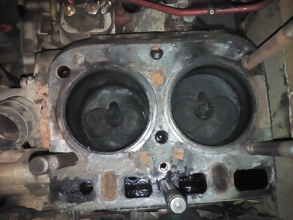

Witam. Dzisiaj rozebralem tzn sciaglem glowice z c 330 bo wyrzucal wode z olejem przez tlumik. Czy to bedzie przez uszczelke pod glowice ? Bo zeby lecialo to przez oringi tulei to nie widac. Tuleje tez nie sa popekane. W 30 sa takie dolki w tlokach i w pierwszym cylindrze od str chlodnicy to w tej wlasnie dziurze stala sobie normalnie woda i trza bylo strzykawka wyciagac... I wlasnie ten cylinder jak sie odpalalo ciagnik to zawsze z 10 sekund pozniej sie zalaczal. A i cisnienie tez robilo w chlodnicy
