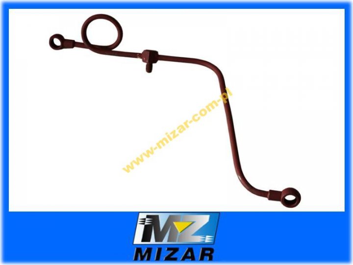

Cieknąca ropa z przelewu paliwa ursus c 330
kaseton odpowiedział(a) na kaseton temat w Silnik i osprzęt
Problem rozwiązany, ząłożony (tzn dorobiony w takiej firmie) wąż gumowy i nie cieknie, później wyślę zdjęcie jak t owygląda -
Cieknie ropa z przewodu tego co idzie od wtrysków do tego co zaznaczone na zdjęciu i cały czas wycieka ropa. ten co idzie od wtryskow do tego przewodu to jest on taki cienki i tam i tam dzie jest taki grzybek co sie przykręca kluczem 12mm to tam cieknie. po zmianie przewodu dalej cieknie.
