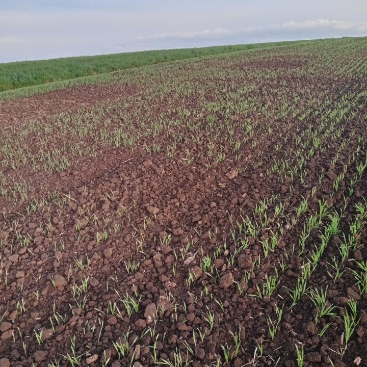

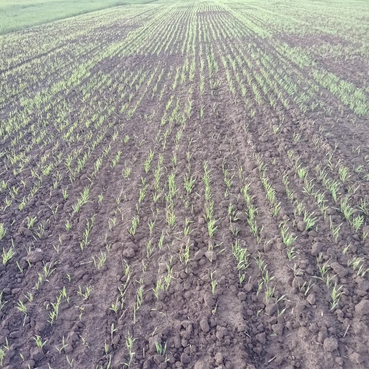

  3. 1210
    amazone d7
    gdzie szukac przyczyny ze siewnik w pewnym momencie mniej wiecej na obrot kola przestaje siac. nie bylo ztrzymania, podnoszenia czy cofania. caly czas jazda a tu takie przerwy jak na zdjeciu. co moze byc przyczyna skrzynia bezstopniowa, lancuch czy moze aparaty wysiewajace. na drugim kawalku nie ma czegos takiego a na jesieni mniej ale sie pojawilo tez

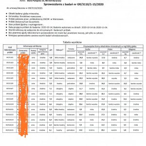

  11. czyli ile wysiać fosforu i potasu w kg w czystym składniku lub P2O5; k2O aby podwoić
  12. Wyniki badań I działka ph - 7,2 wyniki w mg/100g gleby P2O5 - 6,7 K2O - 11 Mg - 9,7 gleba średnia zasiane pszenżyto Jak obliczyć ile mam fosforu, potasu i ile mi brakuje Mogby ktos mi podesłać wzór jak obliczyć z wyników ile mam pierwiastków w glebie na hektar. Uzupełnienie nawozem to już nie problem.
  13. jak przeliczac wyniki fosforu, potasu , magnezu na ilość potrzebnego składnika?
