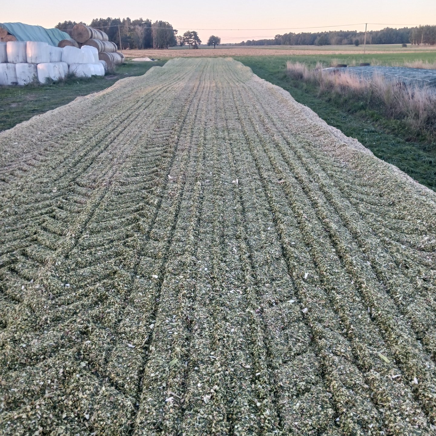

radekz200 10159 Opublikowano 10 Października 2025 podobnym mnie trawę ugniatają Odnośnik do komentarza https://www.agrofoto.pl/forum/gallery/image/844123-wal-pryzmowy/#findComment-3179987

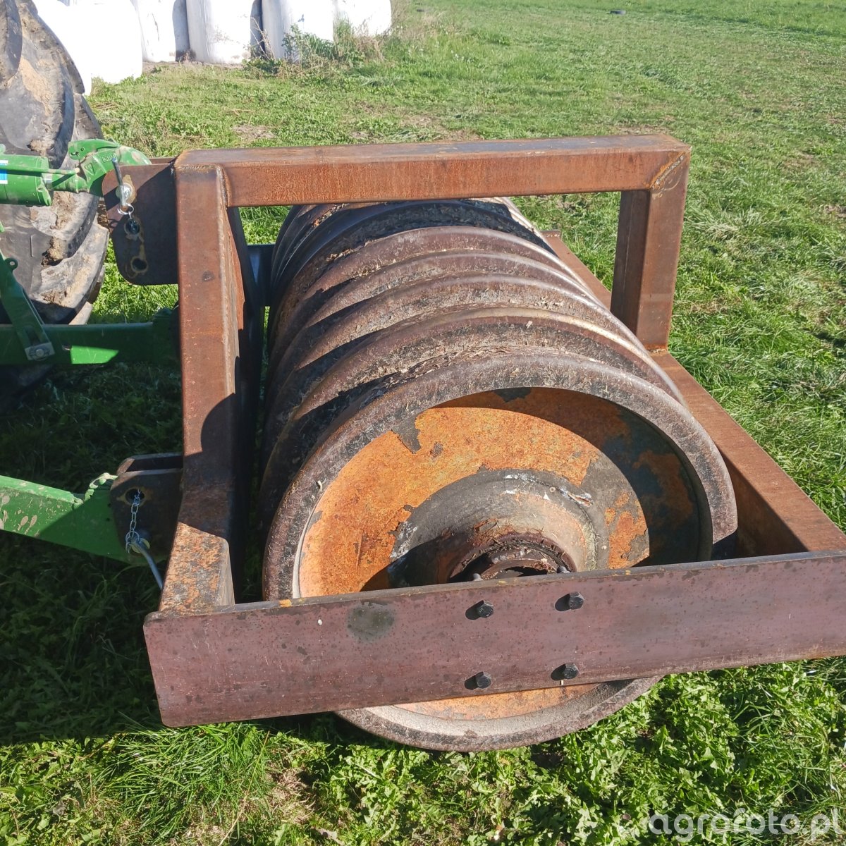

Supersebusiek 787 Opublikowano 10 Października 2025 Ja myślę zrobić coś takiego tyle żeby opony od tira zalać betonem zamiast tych kół kolejowych to nie trzeba było by podnosić w silosie bo jednak posadzkę to trochę rysuje . Odnośnik do komentarza https://www.agrofoto.pl/forum/gallery/image/844123-wal-pryzmowy/#findComment-3179988

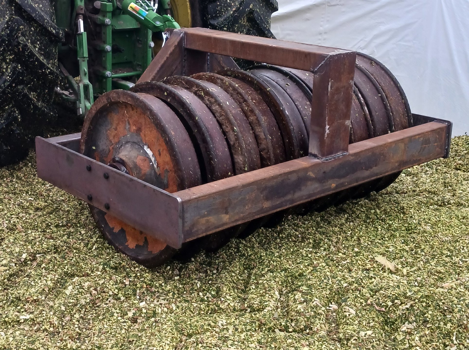

barteko1 52 Opublikowano 10 Października 2025 Koła kolejowe myślę że lepiej ugniotą bo większy nacisk/mm niż tirowskie zalane betonem Odnośnik do komentarza https://www.agrofoto.pl/forum/gallery/image/844123-wal-pryzmowy/#findComment-3179992
Supersebusiek 787 Opublikowano 10 Października 2025 No na pewno ale raz miałem takiego na silosie co ma te obręcze zamiast kół kolejowych to beton kroił jak nie podniosłeś i skręciłeś z nim poza tym jest szeroki i do silosu się nie nadaje wystarczy tyle aby między kołami ciągnika zajmował . Odnośnik do komentarza https://www.agrofoto.pl/forum/gallery/image/844123-wal-pryzmowy/#findComment-3179993
Karol6130 12311 Opublikowano 10 Października 2025 Chodziło się po wierzchu Odnośnik do komentarza https://www.agrofoto.pl/forum/gallery/image/844123-wal-pryzmowy/#findComment-3179995
radekz200 10159 Opublikowano 10 Października 2025 3 minuty temu, Karol6130 napisał(a): Chodziło się po wierzchu jakich wymiarów? Odnośnik do komentarza https://www.agrofoto.pl/forum/gallery/image/844123-wal-pryzmowy/#findComment-3179996
Karol6130 12311 Opublikowano 10 Października 2025 Na 8 folię Odnośnik do komentarza https://www.agrofoto.pl/forum/gallery/image/844123-wal-pryzmowy/#findComment-3179999
ZetorMisio 1085 Opublikowano 11 Października 2025 Karol możesz przesłać więcej zdjęć tego wału? Myślę o podobnym tylko trochę węższy żeby mój Zetor dał sobie w nim radę. Odnośnik do komentarza https://www.agrofoto.pl/forum/gallery/image/844123-wal-pryzmowy/#findComment-3180037
Karol6130 12311 Opublikowano 11 Października 2025 Tylko tyle mam On koło 9 tys wyszedł Odnośnik do komentarza https://www.agrofoto.pl/forum/gallery/image/844123-wal-pryzmowy/#findComment-3180044
ZetorMisio 1085 Opublikowano 11 Października 2025 Cholernie ciężko musi być ten wał? Był ważony? Z jakiego profilu rama? Odnośnik do komentarza https://www.agrofoto.pl/forum/gallery/image/844123-wal-pryzmowy/#findComment-3180045
KoneserOporu 470 Opublikowano 11 Października 2025 Wały producentów zaczynają się w ogłoszeniach od 12 tyś Odnośnik do komentarza https://www.agrofoto.pl/forum/gallery/image/844123-wal-pryzmowy/#findComment-3180047
Karol6130 12311 Opublikowano 11 Października 2025 7 minut temu, ZetorMisio napisał(a): Cholernie ciężko musi być ten wał? Był ważony? Z jakiego profilu rama? Nie był ważony Mówił że powinien mieć 3 tony Chyba z tego https://m.olx.pl/d/oferta/profil-zamkniety-200x100x4-0mm-hala-wiata-konstrukcja-slup-stal-6-7m-CID628-ID16JBGf.html 1 Odnośnik do komentarza https://www.agrofoto.pl/forum/gallery/image/844123-wal-pryzmowy/#findComment-3180049

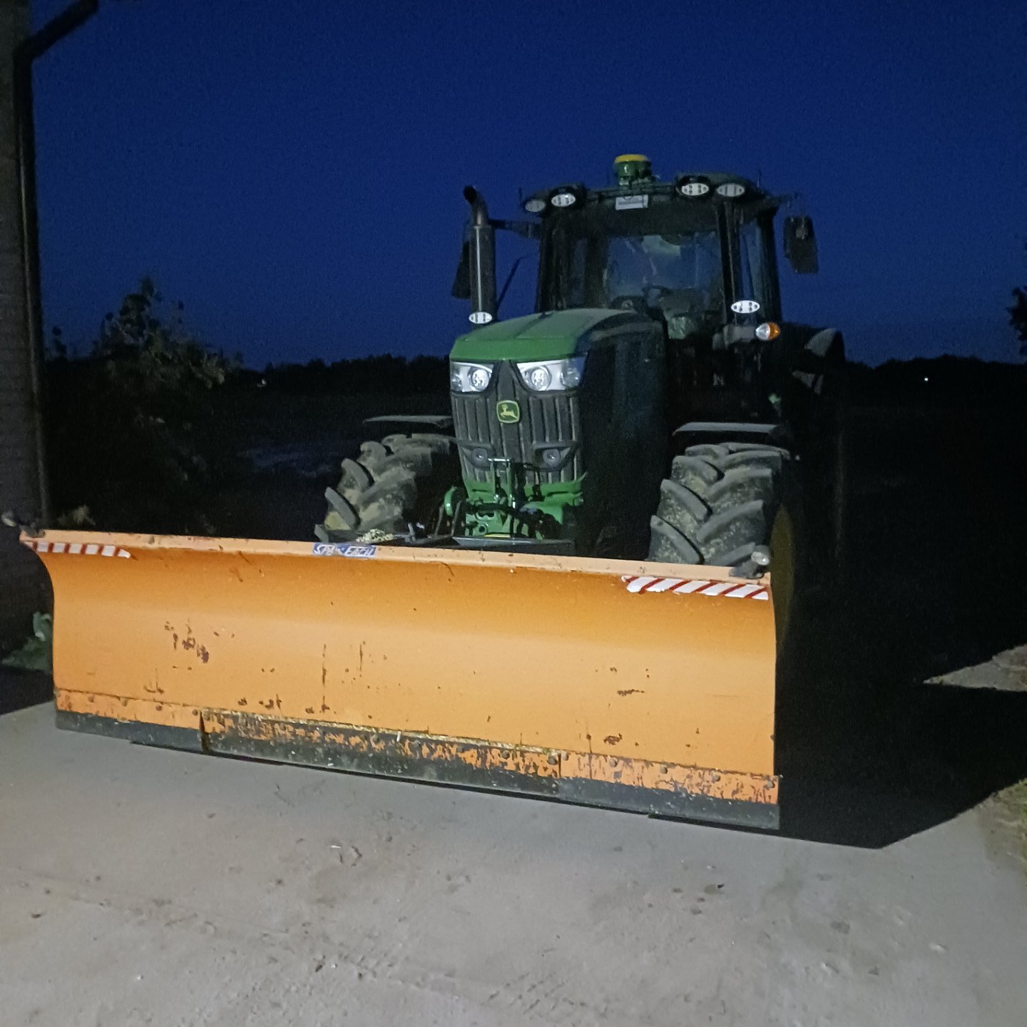

Karol6130 12311 Opublikowano 11 Października 2025 Na drugi rok ma być aplikator do zakiszacza Z przodu spych i bajka Prawie bo spych musi być na strzałce Odnośnik do komentarza https://www.agrofoto.pl/forum/gallery/image/844123-wal-pryzmowy/#findComment-3180053

zapracowany123 179 Opublikowano 12 Października 2025 Karol6130 napisał: Na drugi rok ma być aplikator do zakiszacza Z przodu spych i bajka Prawie bo spych musi być na strzałce ja w tym roku takim spychem rownalem nie musi być w strzałkę Odnośnik do komentarza https://www.agrofoto.pl/forum/gallery/image/844123-wal-pryzmowy/#findComment-3180189
Karol6130 12311 Opublikowano 12 Października 2025 Strzałka ma to do siebie że może zabierać materiał, można go przepchać Ten jest dosyć ograniczony Odnośnik do komentarza https://www.agrofoto.pl/forum/gallery/image/844123-wal-pryzmowy/#findComment-3180204
zapracowany123 179 Opublikowano 12 Października 2025 u mnie w silosach strzałka jest zbędna a i na pryzmach jak równałem to wcale źle to nie wychodzi Odnośnik do komentarza https://www.agrofoto.pl/forum/gallery/image/844123-wal-pryzmowy/#findComment-3180209
Karol6130 12311 Opublikowano 12 Października 2025 To u nas panuje przekonanie że w silos tylko strzałka Odnośnik do komentarza https://www.agrofoto.pl/forum/gallery/image/844123-wal-pryzmowy/#findComment-3180212
