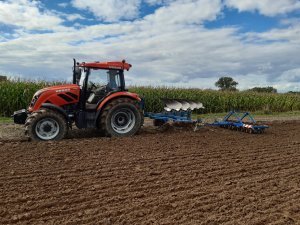

krzysiek277 1678 Opublikowano 17 Września 2025 O proszę kto to zagościł, i jak oceniasz ursusa po tylu latach ? 1224 jeszcze masz ? Odnośnik do komentarza https://www.agrofoto.pl/forum/gallery/image/843784-ursus-plug-obrotowy/#findComment-3177908

art1224 64 Opublikowano 18 Września 2025 W skali do 10 daję mu 7. Najwięcej problemów sprawiała pompa wtryskowa a właściwie nie tyle pompa co błędna diagnoza i jej uszkodzenie przy "próbie naprawy..." Następstwem była kolejna naprawa i przy okazji modyfikacja i odmulenie silnika. Poza tym nie było większych problemów z tym ciągnikiem. 1224 nadal jest. WPL gmina Radzanowo. Odnośnik do komentarza https://www.agrofoto.pl/forum/gallery/image/843784-ursus-plug-obrotowy/#findComment-3177918

art1224 64 Opublikowano 28 Października 2025 Silnik nagle stracił moc, nie wkrecal się na obroty i falowal . Do tego mocno kopcil na siwo. "Fachowiec" stwierdził że pompa kaput. Pompiarz stwierdził że stan pompy jest dobry a przyczyną był osad z paliwa który blokował jego przepływ. Po zamontowaniu pompy z czasem ciagnik coraz ciężej odpalal aż po po jakimś czasie nie odpalił wcale. Jak się okazało któryś z panów nie zluzowal blokady pompy. I zaczęło pilowac wałek pompy A dalej wiadomo... Tym razem ciagnik trafił do kamilo137. Okazało się że pompa nigdy nie była rozbierana i do tego uszkodzona przez poprzedników. Na szczęście dało się ją uratować i dodatkowo podrasowac dzięki czemu Ursus nie stęka na niskich obrotach i ogólnie jest znacznie mocniejszy. Odnośnik do komentarza https://www.agrofoto.pl/forum/gallery/image/843784-ursus-plug-obrotowy/#findComment-3181670
XMK13 411 Opublikowano 30 Października 2025 W moim jest coś takiego, że na jasno przydymi i faluje jak go odpalam dobrze rozgrzanego. Ale wystarczy dodać trochę gazu i mu przechodzi. Odnośnik do komentarza https://www.agrofoto.pl/forum/gallery/image/843784-ursus-plug-obrotowy/#findComment-3181881
art1224 64 Opublikowano 31 Października 2025 Przerabialem to i winowajcą okazał się nieszczelny separator paliwa. Wymieniłem szklankę, uszczelki i pomogło. Pomiń go i sprawdź czy będzie poprawa. 1 Odnośnik do komentarza https://www.agrofoto.pl/forum/gallery/image/843784-ursus-plug-obrotowy/#findComment-3181931
