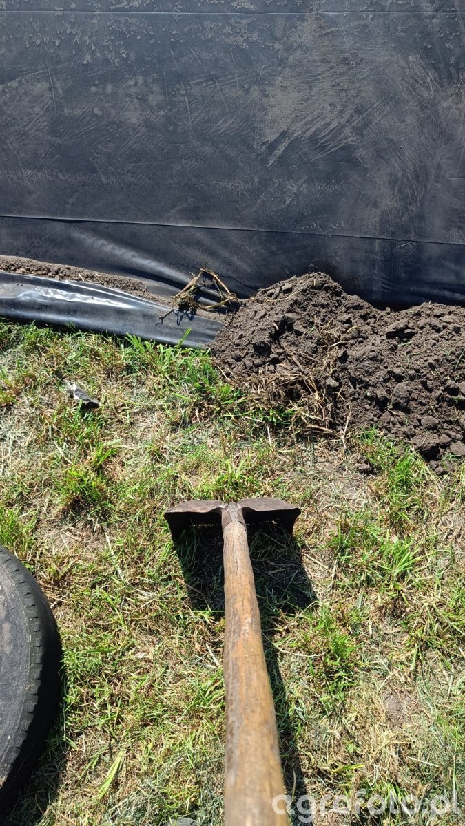

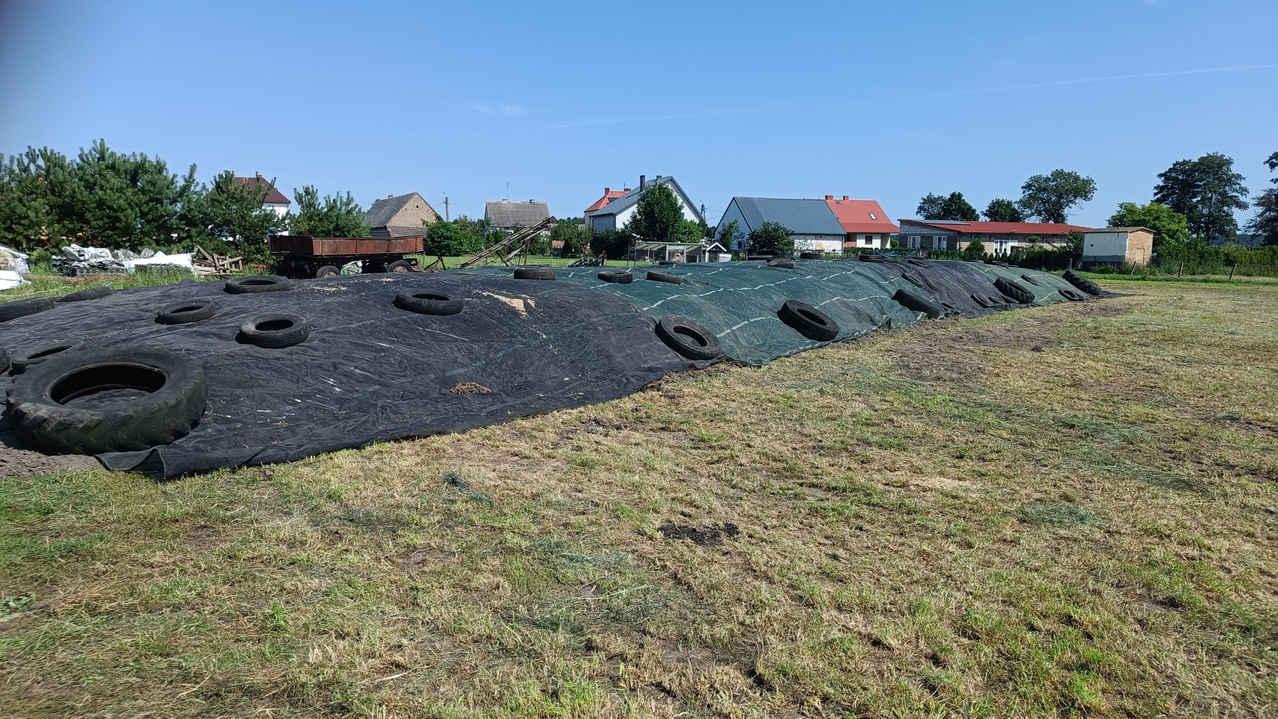

A wy jak obsypujecie pryzmy? macie jakiś inny patent?
pedro2 10708 Opublikowano 16 Sierpnia 2025 Ładowacz z łyżką... obsypujesz i potem tym też zgarniasz Odnośnik do komentarza https://www.agrofoto.pl/forum/gallery/image/843356-obsypywanie-pryzmy/#findComment-3175082

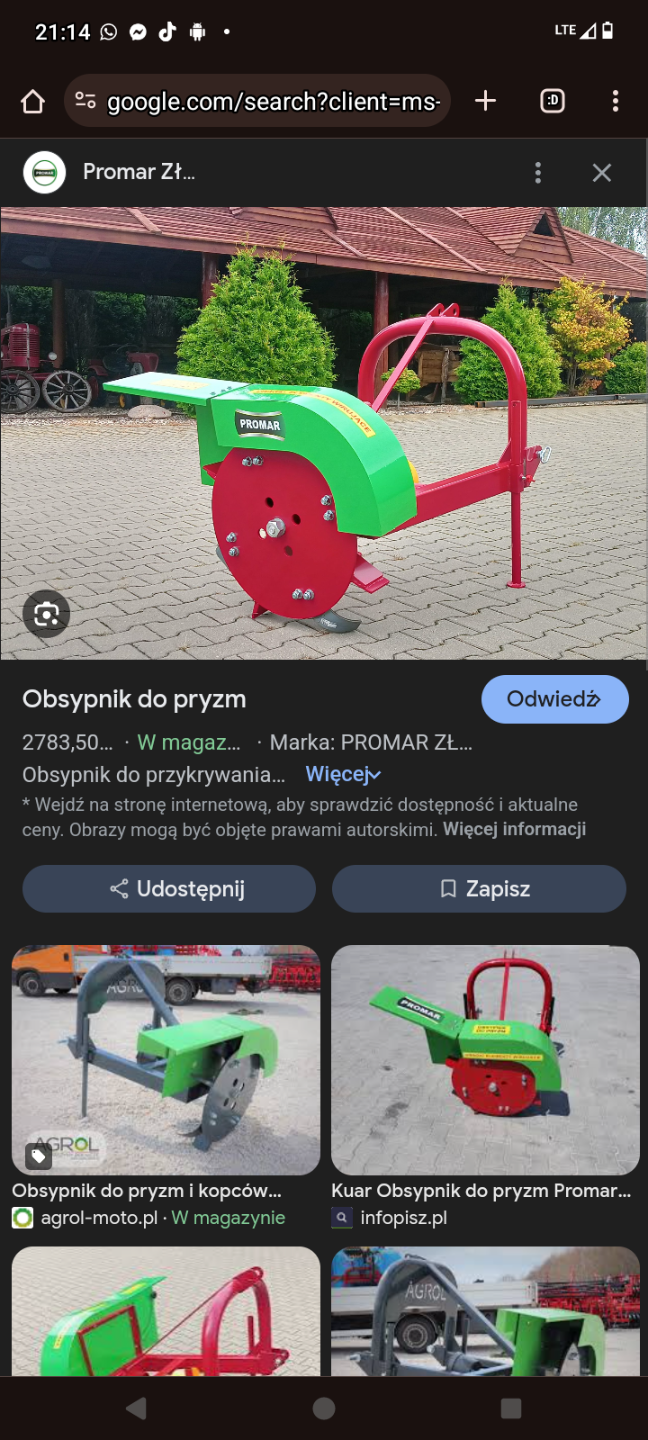

tytanowyJanusz 5151 Opublikowano 16 Sierpnia 2025 Odnośnik do komentarza https://www.agrofoto.pl/forum/gallery/image/843356-obsypywanie-pryzmy/#findComment-3175084
Bercik92 2489 Opublikowano 16 Sierpnia 2025 takim obsypnikiem da radę obsypać tylko brzegi? Odnośnik do komentarza https://www.agrofoto.pl/forum/gallery/image/843356-obsypywanie-pryzmy/#findComment-3175092
konteno 3932 Opublikowano 16 Sierpnia 2025 @Bercik92 raczej nie , no i w miare czysta niezakamieniona ziemia by sie przydała do niego a z łyżki to dobrze bo sypiesz na pochyłość i się zsuwa ziemia naciągając folię jednocześnie , resztę zrobi deszcz 1 Odnośnik do komentarza https://www.agrofoto.pl/forum/gallery/image/843356-obsypywanie-pryzmy/#findComment-3175096

pedro2 10708 Opublikowano 17 Sierpnia 2025 Dobry operator usypie szuflą jak lalka, a jeśli nie chcesz góry sypać to tym łatwiej. Sypiesz od góry na skos, piach sobie spływa i naciąga elegancko folię jak konteno pisze Odnośnik do komentarza https://www.agrofoto.pl/forum/gallery/image/843356-obsypywanie-pryzmy/#findComment-3175113

Sylwekx25 6281 Opublikowano 17 Sierpnia 2025 Do tej pory cyklop lub koparka od tego roku obsypnik... Odnośnik do komentarza https://www.agrofoto.pl/forum/gallery/image/843356-obsypywanie-pryzmy/#findComment-3175116
lukbold 1063 Opublikowano 17 Sierpnia 2025 i że niby ta kupka ziemi zabezpieczy przed wejściem powietrza ?? czy ładujesz tego choć 10cm ? Odnośnik do komentarza https://www.agrofoto.pl/forum/gallery/image/843356-obsypywanie-pryzmy/#findComment-3175119
konteno 3932 Opublikowano 17 Sierpnia 2025 1 godzinę temu, pedro2 napisał(a): Sypiesz od góry na skos, piach sobie spływa i naciąga elegancko folię jak konteno pisze ale to dobrze działa tylko wzdłuż pryzmy , od czoła jak skos sie kończy to dobrze by 2 osoby folię naciągały by napiętą docisnąć Odnośnik do komentarza https://www.agrofoto.pl/forum/gallery/image/843356-obsypywanie-pryzmy/#findComment-3175128
Michał18 860 Opublikowano 17 Sierpnia 2025 Też uważam że najlepiej przykrywać pryzmy ziemią. Najpracowitsze ale skuteczne Odnośnik do komentarza https://www.agrofoto.pl/forum/gallery/image/843356-obsypywanie-pryzmy/#findComment-3175131
Bercik92 2489 Opublikowano 17 Sierpnia 2025 pedro2 napisał:Sypiesz od góry na skos, piach sobie spływa i naciąga elegancko folię jak konteno piszesłyszałem o tym sposobie ale ja w sumie wole tradycyjnie na brzegi aby mieć 100% pewność 😜 Odnośnik do komentarza https://www.agrofoto.pl/forum/gallery/image/843356-obsypywanie-pryzmy/#findComment-3175164
pedro2 10708 Opublikowano 17 Sierpnia 2025 Idź Bercik, a co masz w tym niepewnego... Łopatą skromnie sypiesz bo się nie chce Całe pryzmy tak obsypywałem boki, tylko na górę po szufli i trzeba ręcznie rozgarnac Odnośnik do komentarza https://www.agrofoto.pl/forum/gallery/image/843356-obsypywanie-pryzmy/#findComment-3175186
KoneserOporu 443 Opublikowano 17 Sierpnia 2025 Ciekawe czy dwa rzędy worków pryzmowych dałyby radę szczelnie zamknąć zamiast ziemi, niektórzy końcówki silosów betonowych tak zamykają przecież Odnośnik do komentarza https://www.agrofoto.pl/forum/gallery/image/843356-obsypywanie-pryzmy/#findComment-3175190
jarekm411 271 Opublikowano 17 Sierpnia 2025 tytanowyJanusz napisał: to jest średni sprzęt bo nie ma żadnej przekładni lepiej coś z przekładnia kupić Odnośnik do komentarza https://www.agrofoto.pl/forum/gallery/image/843356-obsypywanie-pryzmy/#findComment-3175208
tytanowyJanusz 5151 Opublikowano 18 Sierpnia 2025 Ludzie pługiem dwójką przelecą, potem wjeżdżają lekko tuningowaną kopaczką konną i też jest spoko Odnośnik do komentarza https://www.agrofoto.pl/forum/gallery/image/843356-obsypywanie-pryzmy/#findComment-3175216
michalcium 1704 Opublikowano 18 Sierpnia 2025 20 godzin temu, Michał18 napisał(a): Też uważam że najlepiej przykrywać pryzmy ziemią. Najpracowitsze ale skuteczne Jak miał bym okrywać całe pryzmy ziemią to bym się zajebał...kukurydza 120x12 i trawy 100x10 jeszcze zimą to tragedia Odnośnik do komentarza https://www.agrofoto.pl/forum/gallery/image/843356-obsypywanie-pryzmy/#findComment-3175245

konteno 3932 Opublikowano 18 Sierpnia 2025 7 godzin temu, radekz200 napisał(a): stawiajta silosy a nie 😂 twoje gdzie ? 15 godzin temu, jarekm411 napisał(a): to jest średni sprzęt bo nie ma żadnej przekładni lepiej coś z przekładnia kupić w traktorze jest to POco ? lepiej jakieś sprzęgło na wałek 20 godzin temu, pedro2 napisał(a): Łopatą skromnie sypiesz bo się nie chce jak sam zostanie to już wogóle Odnośnik do komentarza https://www.agrofoto.pl/forum/gallery/image/843356-obsypywanie-pryzmy/#findComment-3175284
