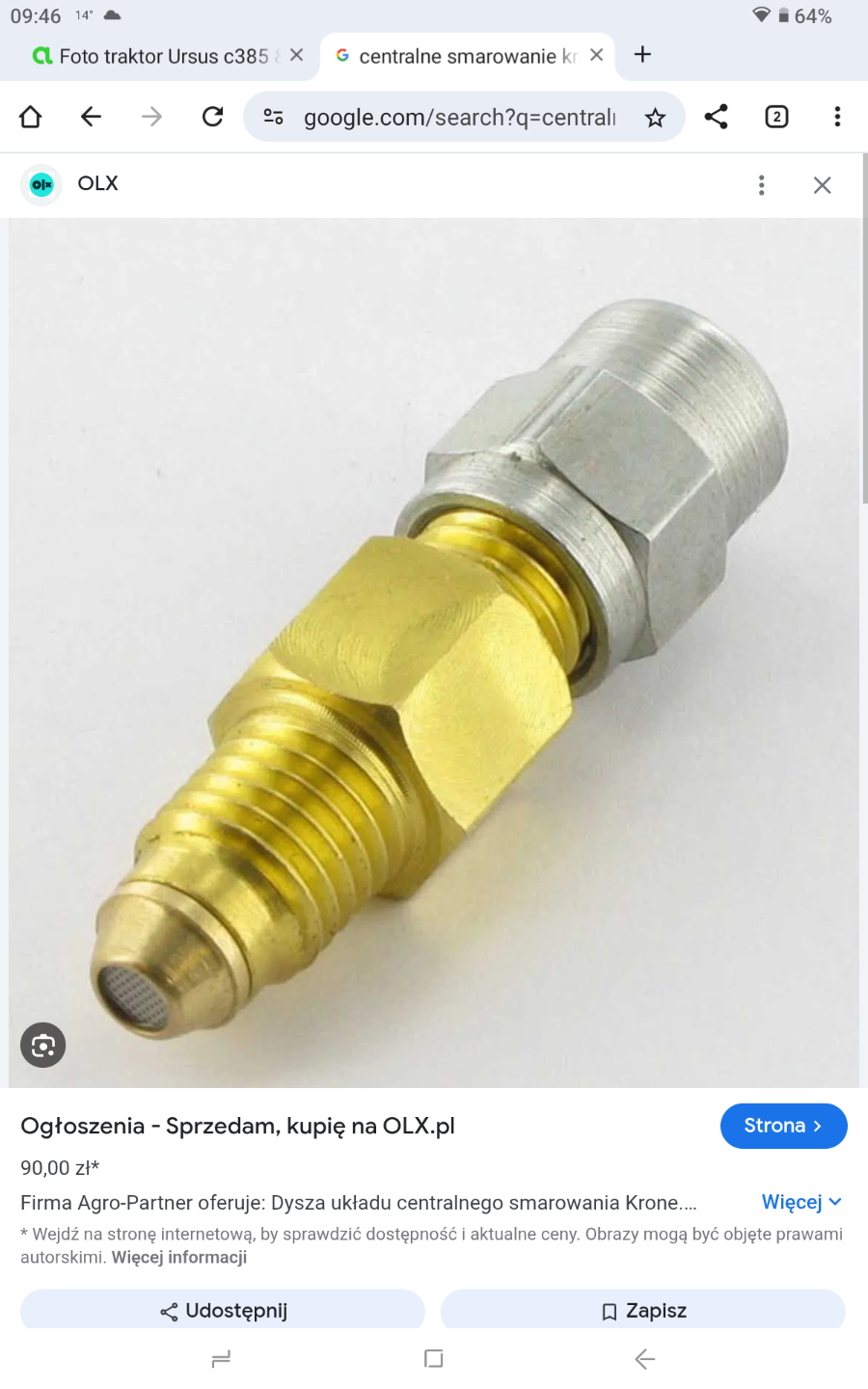

w Krone vp1500  tyz owijam na  100 obrotów silnika bo inaczej nie zaciągnie dobrze siatki na boki ....centralne smarowanie na lacugi radził bym udrożnić ...masz zabite pewnie końcówki /zaworki
No właśnie sprężarka dmuchałem i wszędzie jest drożne, a olej raz leci raz nie, za to na jeden łańcuch daje aż za dużo. Tyle że tu nie ma zaworków do regulacji (chyba) tylko pompa podaje różne dawki oleju bo wszystkie przewody wchodzą w pompę nie ma listwy

nie wiem jak jest u ciebie ...u mnie są zaworki głowiczki ....
ich się nie reguluje ....podawanie oleju reguluje się mechanizmem napędowym pompy
U ciebie jest krzywka ? U mnie tłoczek jak załącze owijanie to olej uruchamia pompke
