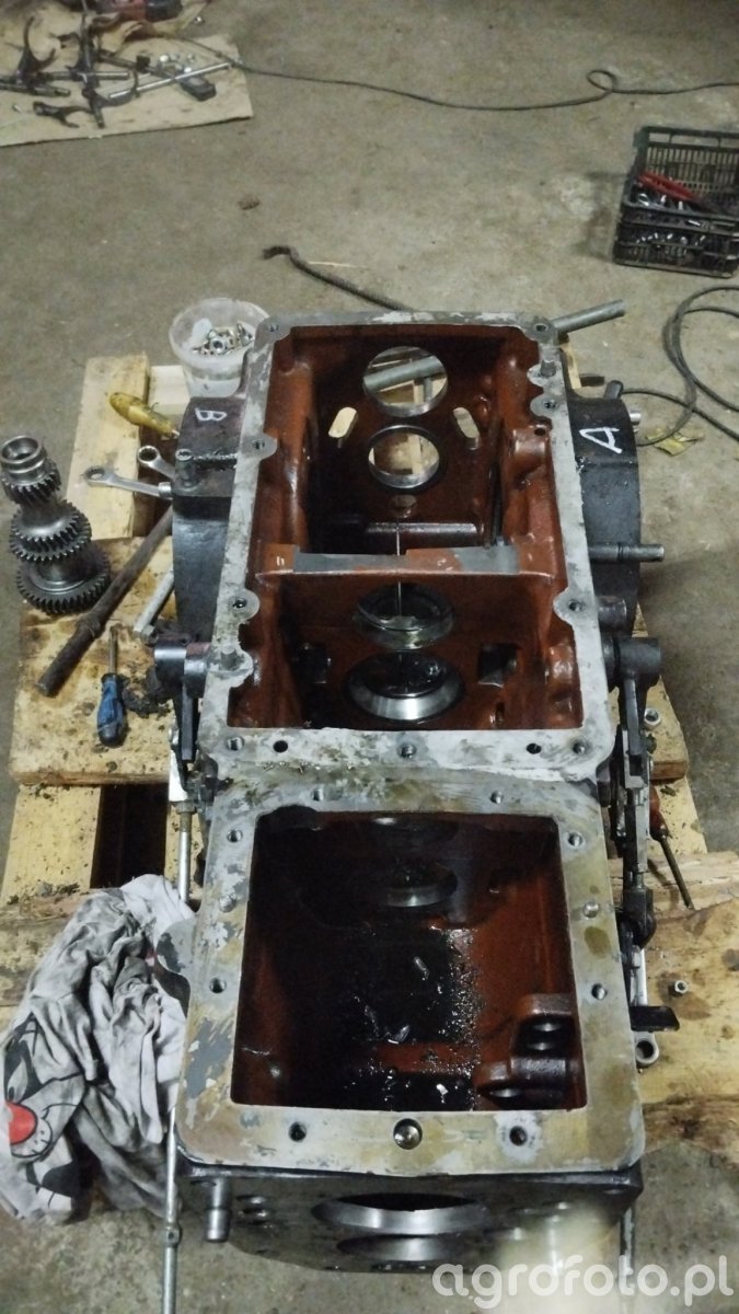

Kompletna wymiana łożysk
bodzio9909789 7 Opublikowano 9 Maja ile godzin, jakie objawy, który rok? Odnośnik do komentarza https://www.agrofoto.pl/forum/gallery/image/841570-skrzynia-biegow-zetor-major/#findComment-3164122
Radas12 9 Opublikowano 14 Maja lekko ponad 2 tyś objawy wyskakujący rewers i zablokowanie skrzyni rok 2018 kulki z łożyska poszły w tryby i poleciała choinka reszta łożysk dostała opiłków Odnośnik do komentarza https://www.agrofoto.pl/forum/gallery/image/841570-skrzynia-biegow-zetor-major/#findComment-3164694
przybyslawice5211 643 Opublikowano 14 Maja Skrzynia Carraro ? Odnośnik do komentarza https://www.agrofoto.pl/forum/gallery/image/841570-skrzynia-biegow-zetor-major/#findComment-3164721
Radas12 9 Opublikowano 15 Maja Tak Odnośnik do komentarza https://www.agrofoto.pl/forum/gallery/image/841570-skrzynia-biegow-zetor-major/#findComment-3164860
nunu85 664 Opublikowano 15 Maja 2k godzin i po skrzyni. z taką jakością Zetor musi upaść. i nie jesteś pierwszy. u kumpla w Proximie z bodaj 2019 roku w fabryce w ogóle zapomnieli włożyć jednego łożyska. O dziwo parę lat bez niego wytrzymała aż się nie rozleciała. Odnośnik do komentarza https://www.agrofoto.pl/forum/gallery/image/841570-skrzynia-biegow-zetor-major/#findComment-3164864
Krzysztof81 8585 Opublikowano 16 Maja Wczoraj byłem u z znajomego mechanika. Stoi tam 3 letni Deutz 6150, rozpadła się skrzynia, koszt samych części około 100 tys, do tego na niektóre trzeba czekać kilka tygodni bo dopiero dorobią w fabryce. Myślisz że tak jest tylko w Zetorze. 3 Odnośnik do komentarza https://www.agrofoto.pl/forum/gallery/image/841570-skrzynia-biegow-zetor-major/#findComment-3164876
Ursusc385 1759 Opublikowano 16 Maja To nie wina jakości, tylko niski stan oleju. W tej skrzyni trzeba trzymać poziom oleju max i nie zaglądasz tam przez kilka tys godz. 3 Odnośnik do komentarza https://www.agrofoto.pl/forum/gallery/image/841570-skrzynia-biegow-zetor-major/#findComment-3164877
nunu85 664 Opublikowano 16 Maja skoro trzeba trzymać max, to od czego jest minimum na bagnecie? producent jest tak głupi, że pozwala na poziom, który niszczy skrzynie?żeby to jeszcze jakaś bardziej skomplikowana skrzynia była i np tarczki się popaliły, albo co, to jeszcze można zwalać na użytkownika że pomieszał oleje albo co. Ale w takiej typowej mechanicznej to jest absurd, żeby się rozleciała po takim czasie nawet przy jeżdżeniu z połową stanu oleju. Odnośnik do komentarza https://www.agrofoto.pl/forum/gallery/image/841570-skrzynia-biegow-zetor-major/#findComment-3164897
Ursusc385 1759 Opublikowano 16 Maja Możesz sobie pisać swoje wywody co tam chcesz ale faktów nie zmienisz. Olej ma być na max inaczej górne lozyska nie mają smarowania i koniec dyskusji. Jak ktoś uważa inaczej to niech remontuje.... 2 Odnośnik do komentarza https://www.agrofoto.pl/forum/gallery/image/841570-skrzynia-biegow-zetor-major/#findComment-3164898
nunu85 664 Opublikowano 16 Maja Ja nie przeczę, że tak nie jest. Ale wówczas producent skrzyni jest debilem dosłownie, skoro ryzykuje takimi awariami, zamiast zmienić zalecany poziom oleju o parę litrów i skonstruować taki bagnet, żeby dotychczasowe max stało się min.debilem, bo takie awarie to przede wszystkim nie zarobek serwisu , a strata na renomie i fama, która się będzie ciągnęła wśród rolników i dołowała i tak niemal już upadłą markę.a że skrzynia zewnętrznej firmy carrato a nie zetorowska. W niczym to nie przeszkadza zetorowi, skoro o tym problemie wie, bo serwisy naprawiają takie traktory, żeby przy montażu traktorów wlewać parę litrów oleju więcej i dołożyć od siebie inny- krótszy bagnet. Niewiele ich to kosztuje a pozbywają się wielu potencjalnych problemów. Ale to trzeba myślec. Odnośnik do komentarza https://www.agrofoto.pl/forum/gallery/image/841570-skrzynia-biegow-zetor-major/#findComment-3164899
Krzysztof81 8585 Opublikowano 16 Maja Niektóre typy tak mają. Źle skonstruowane smarowanie i tyle. Najlepsze pod tym względem są skrzynie mechaniczne ze smarowaniem wymuszonym z pompą oleju w środku. Jak będziezz jeździł z głową to są wieczne. Odnośnik do komentarza https://www.agrofoto.pl/forum/gallery/image/841570-skrzynia-biegow-zetor-major/#findComment-3164900
Ursusc385 1759 Opublikowano 16 Maja Potwierdzam producent jest debilem, te skrzynie są montowane od 2004r w farmtracu tylko pierwsze wersje były na prostych zębach i od tamtej pory producent nic z tym nie zrobił, dosłownie nic. Problem smarowania jest po dziś dzień 1 Odnośnik do komentarza https://www.agrofoto.pl/forum/gallery/image/841570-skrzynia-biegow-zetor-major/#findComment-3164906
Radas12 9 Opublikowano 16 Maja Ursusc385 napisał: To nie wina jakości, tylko niski stan oleju. W tej skrzyni trzeba trzymać poziom oleju max i nie zaglądasz tam przez kilka tys godz. Górny stan oleju nie gwarantuje smarowania górnych łożysk trzeba lać praktycznie pod sam korek żeby łożyska miała ciągle smarowanie a łożyska też mają wiele do życzenie bo na ataku i pół osiach też są do wymiany bo są kompletnie wytarte ale jak są najtańsze indyjskie to nie ma czego oczekiwać 1 Odnośnik do komentarza https://www.agrofoto.pl/forum/gallery/image/841570-skrzynia-biegow-zetor-major/#findComment-3164945
slawek74 15656 Opublikowano 16 Maja jak skrzynia made in India to jakie mają być 🤔🤪😁 Odnośnik do komentarza https://www.agrofoto.pl/forum/gallery/image/841570-skrzynia-biegow-zetor-major/#findComment-3164984
jonek98 2834 Opublikowano 16 Maja te obecne carraro to jakiś bubel ze znaczkiem.bodajze farmtraci miały kiedys za krótkie bagnety od oleju.a co do skrzyń słynne budzące groze skrzynie m32 w ASO wlewali 1.9 litra oleju,a śmiało można 3 1 Odnośnik do komentarza https://www.agrofoto.pl/forum/gallery/image/841570-skrzynia-biegow-zetor-major/#findComment-3164987
