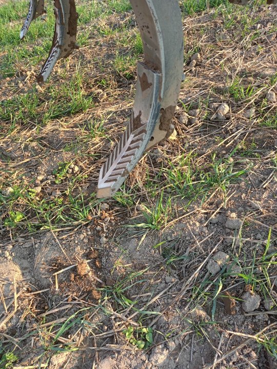

Dłuto hardox 500 po 7 ha pracy.
Sadek 1467 Opublikowano 12 Marca 2025 A dla porównania jak wygląda zwykłe dłuto? Odnośnik do komentarza https://www.agrofoto.pl/forum/gallery/image/840516-dluto-hardox/#findComment-3157527

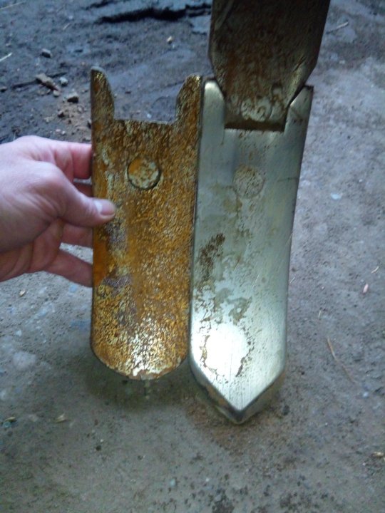

arnoldino 216 Opublikowano 12 Marca 2025 (edytowane) Następne zdjęcie po 30 ha pracy. Wstawiłem dwa osobne zdjęcia żeby nie było czasem nieporozumień które jest które. Edytowane 12 Marca 2025 przez arnoldino Odnośnik do komentarza https://www.agrofoto.pl/forum/gallery/image/840516-dluto-hardox/#findComment-3157529

tomek73 706 Opublikowano 13 Marca 2025 (edytowane) Dłuta to loteriia, raz 70 wytrzyma raz 30. Jak kupiłem z węglikiem to na te zwykłe, czyli to zdjęcie wyżej, nie chcę patrzeć, i komplet nas półce leży z 5 lat tych zwykłych. Podstawowy problem w tych bez węglika to że nie równo sie ścierają i mają różne głębokości pracy. Nie przypilnujesz i już słupica do spawania, śruby ścięte, Jak złożyłem dłuta z węglikiem te problemy znikły, nigdy do zwykłych dłut nie powrócę. Edytowane 13 Marca 2025 przez tomek73 Odnośnik do komentarza https://www.agrofoto.pl/forum/gallery/image/840516-dluto-hardox/#findComment-3157576
arnoldino 216 Opublikowano 13 Marca 2025 12 godzin temu, XTRO napisał(a): jaki producent dłuta ? Harder parts, mają sklep internetowy, robią elementy dopiero po dokonaniu zakupu czyli 1-2 dni trzeba czekać od złożenia zamówienia zanim wyślą Cena 82 zł sztuka. 22 minuty temu, tomek73 napisał(a): Dłuta to loteriia, raz 70 wytrzyma raz 30. Jak kupiłem z węglikiem to na te zwykłe, czyli to zdjęcie wyżej, nie chcę patrzeć, i komplet nas półce leży z 5 lat tych zwykłych. Podstawowy problem w tych bez węglika to że nie równo sie ścierają i mają różne głębokości pracy. Nie przypilnujesz i już słupica do spawania, śruby ścięte, Jak złożyłem dłuta z węglikiem te problemy znikły, nigdy do zwykłych dłut nie powrócę. Na elementach w hardoxu pracuje już ze 20 lat. Za dobrych czasów w zakładzie niedaleko mnie można było jak się wiedzialo z kim zagadać dorobić z tej blachy praktycznie co się chciało za połowę ceny tej co chcieli normalnie w sklepach. Fakt węglik spiekany super sprawa tylko że cena też odpowiednia a jak już jeden z okolicy robił porównanie 3 dłuta z hardoxu 500 wytrzymują tyle co jedno z węglika a czasami trochę dłużej pożyją i różnica w cenie 3x 82 = 246 a jeden węglik 350. A mając kamieniste ziemię to z płytką idą w oczach. 2 Odnośnik do komentarza https://www.agrofoto.pl/forum/gallery/image/840516-dluto-hardox/#findComment-3157579

arnoldino 216 Opublikowano 13 Marca 2025 Tylko trzeba pilnować stanu zużycia śrub mocujących i za wczasu je wymienić na nowe, zużywają się znacznie szybciej niż elementy. Odnośnik do komentarza https://www.agrofoto.pl/forum/gallery/image/840516-dluto-hardox/#findComment-3157605
konteno 3916 Opublikowano 13 Marca 2025 @arnoldino śruba osadzona jest niżej niż płaszczyzna dłuta i temu ziemia ocierając się o dłuto na nia napiera i na płaszczyzne dłuta za śrubą na własną rękę lepiej dokupić elektrode do napawania i garb przed śrubą dorobić 1 Odnośnik do komentarza https://www.agrofoto.pl/forum/gallery/image/840516-dluto-hardox/#findComment-3157611
arnoldino 216 Opublikowano 13 Marca 2025 Masz jakieś sprawdzone produkty bo masa tego na aukcjach a nie chciałbym się nadziać na "Janusza biznesu". Odnośnik do komentarza https://www.agrofoto.pl/forum/gallery/image/840516-dluto-hardox/#findComment-3157666
konteno 3916 Opublikowano 14 Marca 2025 esab weartrode 50 lub 55 Odnośnik do komentarza https://www.agrofoto.pl/forum/gallery/image/840516-dluto-hardox/#findComment-3157685
tomek73 706 Opublikowano 14 Marca 2025 W dniu 13.03.2025 o 08:49, arnoldino napisał(a): dnia a jak już jeden z okolicy robił porównanie 3 dłuta z hardoxu 500 wytrzymują tyle co jedno z węglika a czasami trochę dłużej pożyją i różnica w cenie 3x 82 = 246 a jeden węglik 350. A mając kamieniste ziemię to z płytką idą w oczach. Ja do Uni T Crossa kupuję po 160 zł dłuto z węglikiem, ale w czasie pracy napawuje je z 2-3 razy bo metal się wyciera a węglik jest dobry, bez napawanie metal wyciera sie powyżej węglika i węglik odpada. Problem jest też z śrubami, z 15 mm grubości zostaje mi z 5 mm i wtedy wyrzucam a węglik z 3 cm i 5 grubości zostaje z 2 cm i 2 grubości, do tego krzywo go bierze. Zawsze jak napawuję to do śrub i przed śrubami też. Napawuję na agregacie, podnoszę go turem do góry na wysokość z metr i spokojnie napawuję nie specjalnie się schylając. Napawuję elektrodami do tego przeznaczone, w tamtym roku wymieniłem te blacht, kierownice na dłutami i też od razu napawałem,a jakość bardzo słaba, oryginał z 10 lat wytrzymał teraz niby orginał po roku widzę zużycie. Metak pordzewiał a napawane jest teraz srebrne, nawet rdza go nie bierze. Lepiej by było półautomatem, drutem napawać, ale mam tych elektrod parę paczek jeszcze. Ale wolał bym dać te 100 ł więcej i nie wymieniać co chwile z Hardoxa, robota śruby, to mnie najbardzie wkurzało i podstawa różna głębokość pracy ma wyrobionych. Sąsiad w Farmecie miał z węglikiem chciał przyoszczędzić tylko raz kupił zwykłe, potem tylko z węglikiem . Odnośnik do komentarza https://www.agrofoto.pl/forum/gallery/image/840516-dluto-hardox/#findComment-3157686

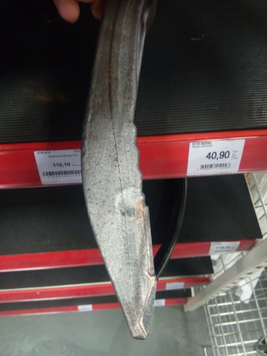

GRZES1545 11377 Opublikowano 14 Marca 2025 Co tu niby porównywać po 7 ha pracy? Odnośnik do komentarza https://www.agrofoto.pl/forum/gallery/image/840516-dluto-hardox/#findComment-3157722
Gość Opublikowano 14 Marca 2025 te dłuta niby kute Po około 90 hektarach Odnośnik do komentarza https://www.agrofoto.pl/forum/gallery/image/840516-dluto-hardox/#findComment-3157729
arnoldino 216 Opublikowano 14 Marca 2025 Ile taka przyjemność kosztuje? Dzisiaj byłem po części to zrobiłem od razu zdjęcia tych które mają z węglikiem, tylko cena 340 sztuka na szczęście brutto. 2 godziny temu, GRZES1545 napisał(a): Co tu niby porównywać po 7 ha pracy? Tutaj masz przepracowane 20 ha kontra 30 ha 1 Odnośnik do komentarza https://www.agrofoto.pl/forum/gallery/image/840516-dluto-hardox/#findComment-3157731
Gość Opublikowano 14 Marca 2025 ja kupowałem coś po 110zl Odnośnik do komentarza https://www.agrofoto.pl/forum/gallery/image/840516-dluto-hardox/#findComment-3157791
