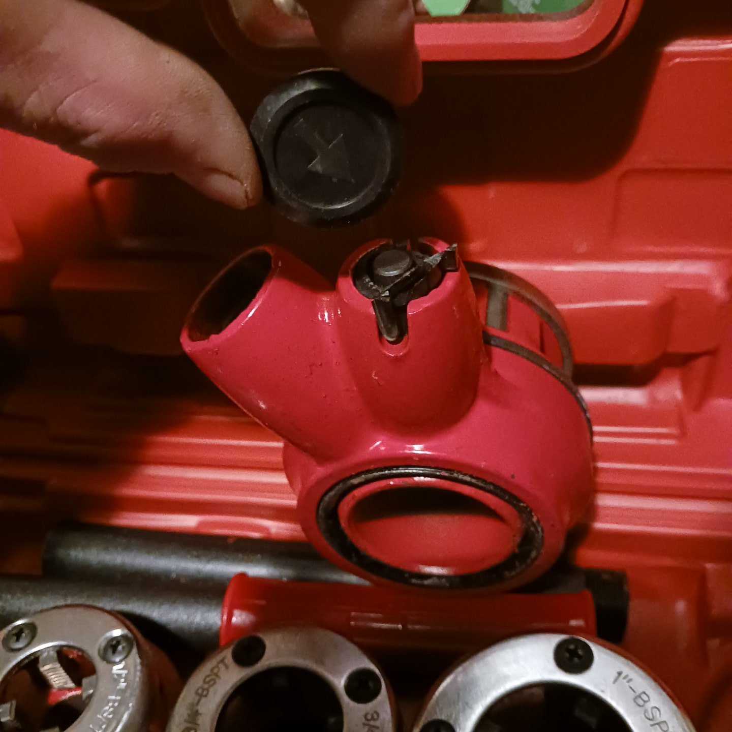

radekz200 9591 Opublikowano 28 Lutego uprzedzam pytanie: tak mam już chyba ze 20 lat jeszcze ojciec kiedyś kupił 1 Odnośnik do komentarza https://www.agrofoto.pl/forum/gallery/image/840272-gwintownica-reczna/#findComment-3156014
ZetorMisio 862 Opublikowano 28 Lutego 23 minuty temu, radekz200 napisał(a): tak mam już chyba ze 20 lat To pewnie używać tego nie umiesz że 20 lat wytrzymała 🫢 Karol chłopie szalejesz. Widać że zaczęli dopłaty przesyłać 😁 Odnośnik do komentarza https://www.agrofoto.pl/forum/gallery/image/840272-gwintownica-reczna/#findComment-3156017
radekz200 9591 Opublikowano 28 Lutego 4 minuty temu, ZetorMisio napisał(a): To pewnie używać tego nie umiesz że 20 lat wytrzymała 🫢 Karol chłopie szalejesz. Widać że zaczęli dopłaty przesyłać 😁 no końcówka 1/2 to już chyba 3 dokupowana 1 Odnośnik do komentarza https://www.agrofoto.pl/forum/gallery/image/840272-gwintownica-reczna/#findComment-3156019
przemo5040 300 Opublikowano 28 Lutego mam taką samą, na pojedyncze pracę dobra, ale jak więcej robić to męczarnia no i do niej imadło do rur obowiązkowo bo w zwykłym nie utrzymasz rury, nie wiem jak w tej ale w mojej jak już więcej gwintu to wiór blokuje się strasznie w środku i ciężko idzie Odnośnik do komentarza https://www.agrofoto.pl/forum/gallery/image/840272-gwintownica-reczna/#findComment-3156022
ZetorMisio 862 Opublikowano 28 Lutego 11 minut temu, radekz200 napisał(a): no końcówka 1/2 to już chyba 3 dokupowana 👏👏👏 9 minut temu, przemo5040 napisał(a): mam taką samą, na pojedyncze pracę dobra, ale jak więcej robić to męczarnia no i do niej imadło do rur obowiązkowo bo w zwykłym nie utrzymasz rury, nie wiem jak w tej ale w mojej jak już więcej gwintu to wiór blokuje się strasznie w środku i ciężko idzie To trzeba trochę do przodu, trochę do tyłu żeby te wióry urwać Odnośnik do komentarza https://www.agrofoto.pl/forum/gallery/image/840272-gwintownica-reczna/#findComment-3156026
nunu85 664 Opublikowano 28 Lutego dobre do sporadycznego użycia. na tym największym rozmiarze po kilku rurach cały mechanizm ten co ząbki przeskakują się rozłupał na pół. więc radzę bardzo ostrożnie. Odnośnik do komentarza https://www.agrofoto.pl/forum/gallery/image/840272-gwintownica-reczna/#findComment-3156028
Karol6130 11521 Opublikowano 28 Lutego (edytowane) Godzinę temu, radekz200 napisał(a): uprzedzam pytanie: tak mam już chyba ze 20 lat jeszcze ojciec kiedyś kupił Mój też kupił 20 lat temu Będziemy reklamować Ta stara jeszcze to ma Godzinę temu, radekz200 napisał(a): uprzedzam pytanie: tak mam już chyba ze 20 lat jeszcze ojciec kiedyś kupił Edytowane 28 Lutego przez Karol6130 Odnośnik do komentarza https://www.agrofoto.pl/forum/gallery/image/840272-gwintownica-reczna/#findComment-3156030
konteno 3585 Opublikowano 28 Lutego 2 godziny temu, nunu85 napisał(a): dobre do sporadycznego użycia. na zrobienie CO starczy? Odnośnik do komentarza https://www.agrofoto.pl/forum/gallery/image/840272-gwintownica-reczna/#findComment-3156062
przemo5040 300 Opublikowano 1 Marca ZetorMisio napisał: To trzeba trochę do przodu, trochę do tyłu żeby te wióry urwaćrobię tak ale ta narzynka jest szeroka i te wióry nie mają gdzie wyjść zbierają się w środku i blokują konteno napisał:na zrobienie CO starczy?bez problemu powinno się dać, ja ostatnio taką zrobiłem całą wodę w oborze z wyprowadzeniem poideł Odnośnik do komentarza https://www.agrofoto.pl/forum/gallery/image/840272-gwintownica-reczna/#findComment-3156079
Karol6130 11521 Opublikowano 1 Marca Stara cały czas w użytku I zrobiła już naprawdę dużo roboty, a kosztowała 60 zł Odnośnik do komentarza https://www.agrofoto.pl/forum/gallery/image/840272-gwintownica-reczna/#findComment-3156086
zapracowany123 134 Opublikowano 1 Marca ile teraz taki zestaw Odnośnik do komentarza https://www.agrofoto.pl/forum/gallery/image/840272-gwintownica-reczna/#findComment-3156089
Karol6130 11521 Opublikowano 1 Marca 125 Odnośnik do komentarza https://www.agrofoto.pl/forum/gallery/image/840272-gwintownica-reczna/#findComment-3156092
zapracowany123 134 Opublikowano 1 Marca ostatnio widziałem w sklepie zestaw z pięcioma narzynkami za 155 zł Odnośnik do komentarza https://www.agrofoto.pl/forum/gallery/image/840272-gwintownica-reczna/#findComment-3156099
lukasz20 885 Opublikowano 1 Marca 1/2" rozleciała się w 2 zestawach jakich używałem. Reszta bez zarzutu🤷♂️ za te pieniądze na własne potrzeby wystarczy Odnośnik do komentarza https://www.agrofoto.pl/forum/gallery/image/840272-gwintownica-reczna/#findComment-3156101
Karol6130 11521 Opublikowano 1 Marca Mi 1" pękła Gwintuje ale średnio to wychodzi ½" jest najczęściej używana ale po mimo to gwintuje ładnie Odnośnik do komentarza https://www.agrofoto.pl/forum/gallery/image/840272-gwintownica-reczna/#findComment-3156105
