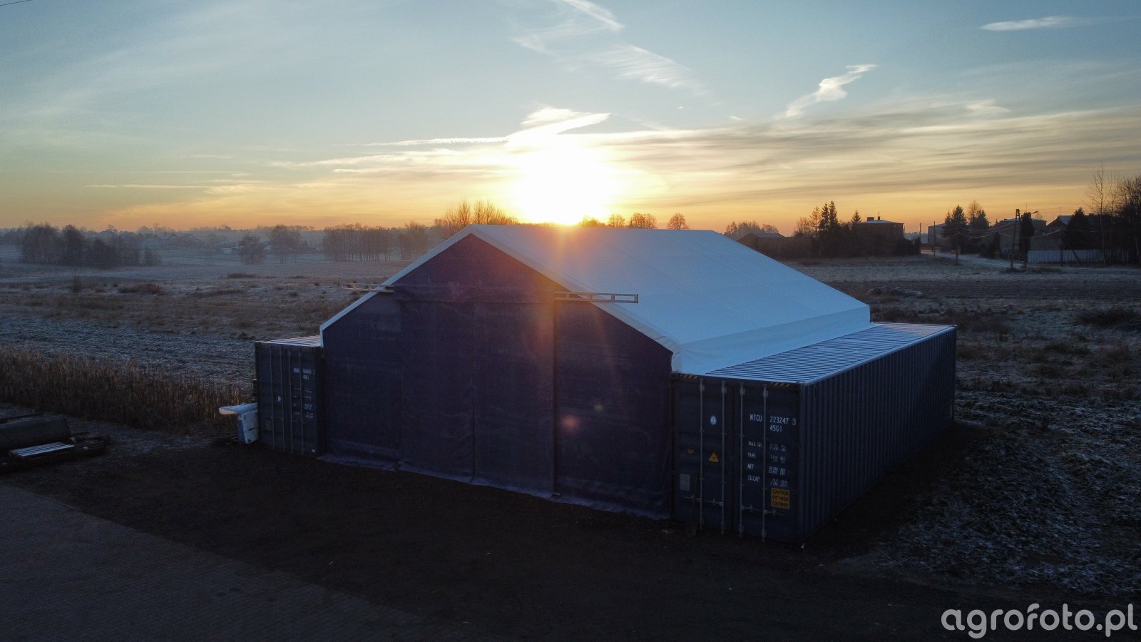

Z poślizgiem czasowym, ale do końca roku powstał 😄

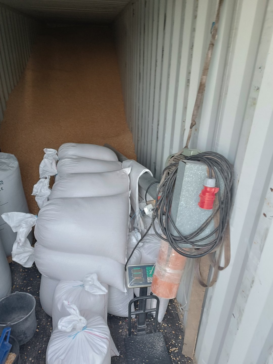

Matek19 83 Opublikowano 1 Stycznia 2025 Kontenery one way czyli po jednym rejsie, wersja podwyższona więc mały Ferdek z kabiną wjeżdża. A czy są przydatne w gospodarstwie? W tym roku do jednego wsypałem ok 35t suchej kukurydzy i nie był pełny, bo na przodzie kilka bagsów z nawozem schowałem. Dla mnie się to podoba Odnośnik do komentarza https://www.agrofoto.pl/forum/gallery/image/839526-kompleks-magazynowy/#findComment-3147275

Matek19 83 Opublikowano 1 Stycznia 2025 Generalnie musi być szczelny, przecież to dedykowane do transportu na statku bez zadaszenia😅 więc jeśli nie jest uszkodzony to nie. Kupowane rok temu, z transportem ok 15tys netto sztuka @Piotruniu25 aktualnie żmijka, bo na detal w worki, ale każdy mniejszy pojazd z łyżką też rozładuje taki kontener 1 Odnośnik do komentarza https://www.agrofoto.pl/forum/gallery/image/839526-kompleks-magazynowy/#findComment-3147279

Gość Opublikowano 1 Stycznia 2025 Pomysłowi nawet nowoczesne domy z tego stawiają. Jak że skraplaniem przy obecnych warunkach pogodowych? Odnośnik do komentarza https://www.agrofoto.pl/forum/gallery/image/839526-kompleks-magazynowy/#findComment-3147305

Matek19 83 Opublikowano 1 Stycznia 2025 @Agrestbedzie kilka dni w roku, które po przymrozku wita ostre słońce i z góry kapie, ale to ułamek w stosunku do całego roku Odnośnik do komentarza https://www.agrofoto.pl/forum/gallery/image/839526-kompleks-magazynowy/#findComment-3147309

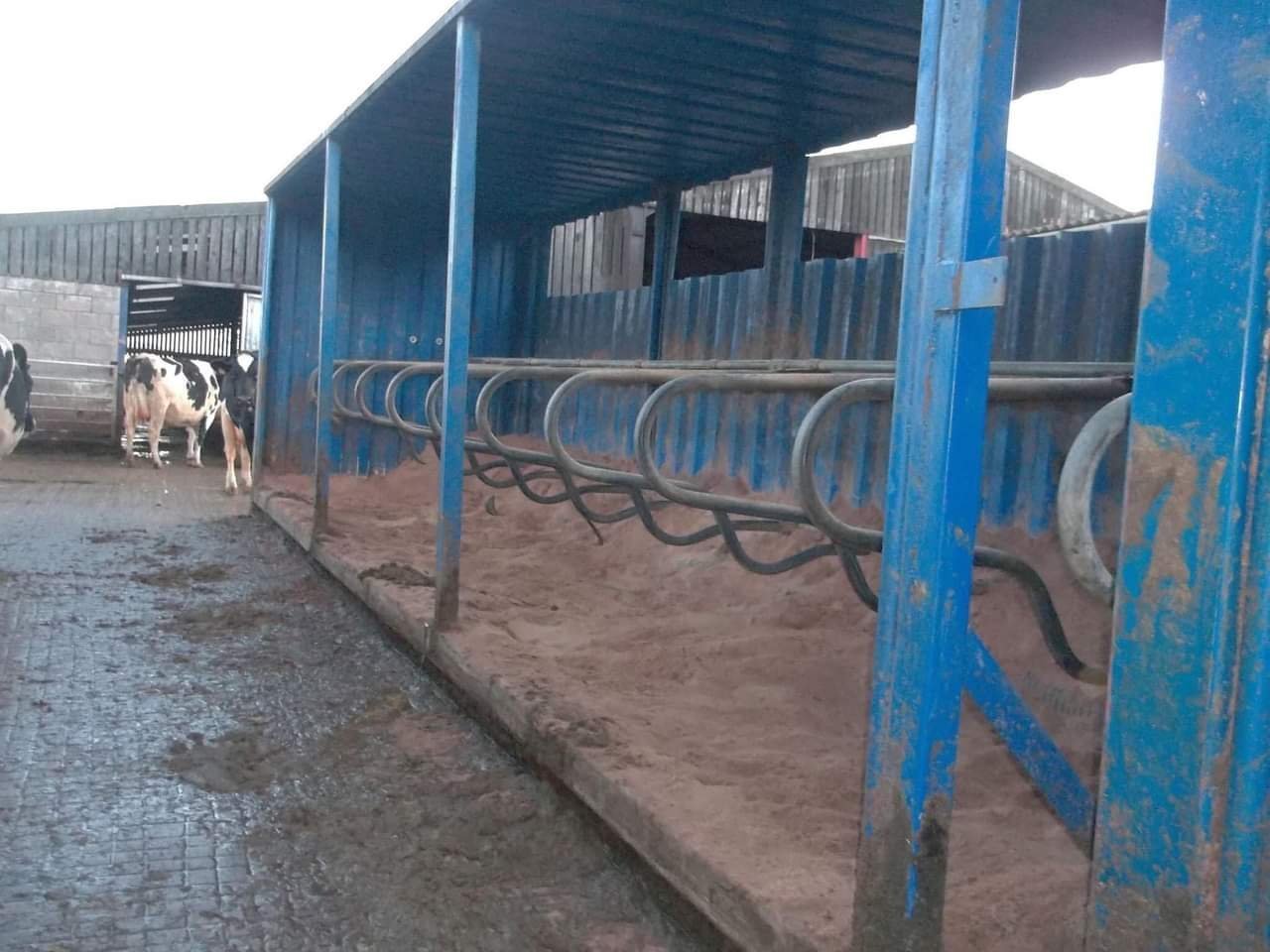

bronek 360 Opublikowano 1 Stycznia 2025 5 godzin temu, hubertuss napisał(a): A to są takie po jednym użyciu? Kontener na gospodarstwie to raczej średnio przydatny. Chyba na taczki czy widły bardziej. Niekoniecznie. Ostatnio natrafiłem na takie zdjęcie. Jest to nie głupie 😉 Odnośnik do komentarza https://www.agrofoto.pl/forum/gallery/image/839526-kompleks-magazynowy/#findComment-3147310
Gość Opublikowano 1 Stycznia 2025 Tak przypuszczałem. Na wiosnę zrobiłem budynek jednospadowy tylko z dachem i blacha bez filcu to obecnie codziennie maszyny mokre po wschodzie słońca Odnośnik do komentarza https://www.agrofoto.pl/forum/gallery/image/839526-kompleks-magazynowy/#findComment-3147311
Matek19 83 Opublikowano 1 Stycznia 2025 Dużą zaletą tych kontenerów jest wytrzymała konstrukcja co czyni je obiektami mobilnymi, zawsze można zmienić koncepcję Odnośnik do komentarza https://www.agrofoto.pl/forum/gallery/image/839526-kompleks-magazynowy/#findComment-3147312
konteno 4225 Opublikowano 1 Stycznia 2025 28 minut temu, bronek napisał(a): Niekoniecznie. Ostatnio natrafiłem na takie zdjęcie. Jest to nie głupie 😉 @ppp może zainspirować bo kombinują z budżetowymi rozwiązaniami hodowlanymi Odnośnik do komentarza https://www.agrofoto.pl/forum/gallery/image/839526-kompleks-magazynowy/#findComment-3147313
