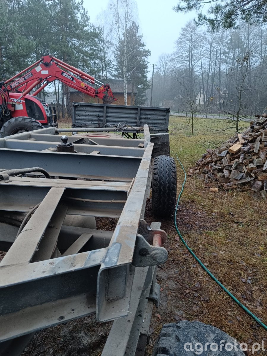

Trochę ją połamało
ZetorMisio 1086 Opublikowano 17 Grudnia 2024 Ktoś zapomniał o wyjęciu dwóch ,albo chociaż jednego stworznia? Odnośnik do komentarza https://www.agrofoto.pl/forum/gallery/image/839356-d-47/#findComment-3145279
izydor6280 1328 Opublikowano 18 Grudnia 2024 żadna niespodzianka Odnośnik do komentarza https://www.agrofoto.pl/forum/gallery/image/839356-d-47/#findComment-3145329
pawelmf 307 Opublikowano 18 Grudnia 2024 zrób nową ramę z profila hutniczego i tamta wytrzyma Odnośnik do komentarza https://www.agrofoto.pl/forum/gallery/image/839356-d-47/#findComment-3145352
Piotruniu25 3840 Opublikowano 18 Grudnia 2024 W D47 częsty temat, nawet jak bolce są prawidłowo włożone.😉 Odnośnik do komentarza https://www.agrofoto.pl/forum/gallery/image/839356-d-47/#findComment-3145355
SamaPrawda 617 Opublikowano 18 Grudnia 2024 Częsty bo te przyczepy zawsze są przeładowane Odnośnik do komentarza https://www.agrofoto.pl/forum/gallery/image/839356-d-47/#findComment-3145357
Piotruniu25 3840 Opublikowano 18 Grudnia 2024 Na wsi prawie każda jest przeładowana.😉 Odnośnik do komentarza https://www.agrofoto.pl/forum/gallery/image/839356-d-47/#findComment-3145368
olkosio 143 Opublikowano 18 Grudnia 2024 też robię remont swojej ale nie złamanej. na mojej czas już swoje zrobił. ale faktyczne przecież mało kto wozi na niej 4,5t. szukając wzoru dla przykładu gdzieś pod filmem czytałem że w podwójnych burtach wożą na niej 7,5t pszenżyta. ja u swojej zakładam wywrot na kulach bo najgorzej to było wysypywać do podajnika tyłem. Odnośnik do komentarza https://www.agrofoto.pl/forum/gallery/image/839356-d-47/#findComment-3145370
Piotruniu25 3840 Opublikowano 18 Grudnia 2024 Najwięcej u siebie miałem 7140kg pszenicy.😁 Odnośnik do komentarza https://www.agrofoto.pl/forum/gallery/image/839356-d-47/#findComment-3145374
zetor22 70 Opublikowano 18 Grudnia 2024 Przeładowana trochę było ale podczas sypania tył był wyżej i chyba to ją pokonało. Bo wcześniej nie było problemu. Odnośnik do komentarza https://www.agrofoto.pl/forum/gallery/image/839356-d-47/#findComment-3145387
SamaPrawda 617 Opublikowano 18 Grudnia 2024 Najgorsze w tej przyczepie to są spawy, to jest położone do oka tylko, jakby praktykanci spawali Odnośnik do komentarza https://www.agrofoto.pl/forum/gallery/image/839356-d-47/#findComment-3145389
ZetorMisio 1086 Opublikowano 19 Sierpnia 2025 W dniu 18.12.2024 o 21:44, zetor22 napisał(a): Przeładowana trochę było ale podczas sypania tył był wyżej i chyba to ją pokonało. Bo wcześniej nie było problemu. Masz jakieś zdjęcia z finału naprawy tej przyczepy? Dolną ramę wymieniłeś na nową czy ratowałeś tą co jest? Też mam delikatnie zgięta Dolna ramę i zastanawiam się nad wymianą. Myślałem o ceowniki 160 albo 180. Odnośnik do komentarza https://www.agrofoto.pl/forum/gallery/image/839356-d-47/#findComment-3175387
