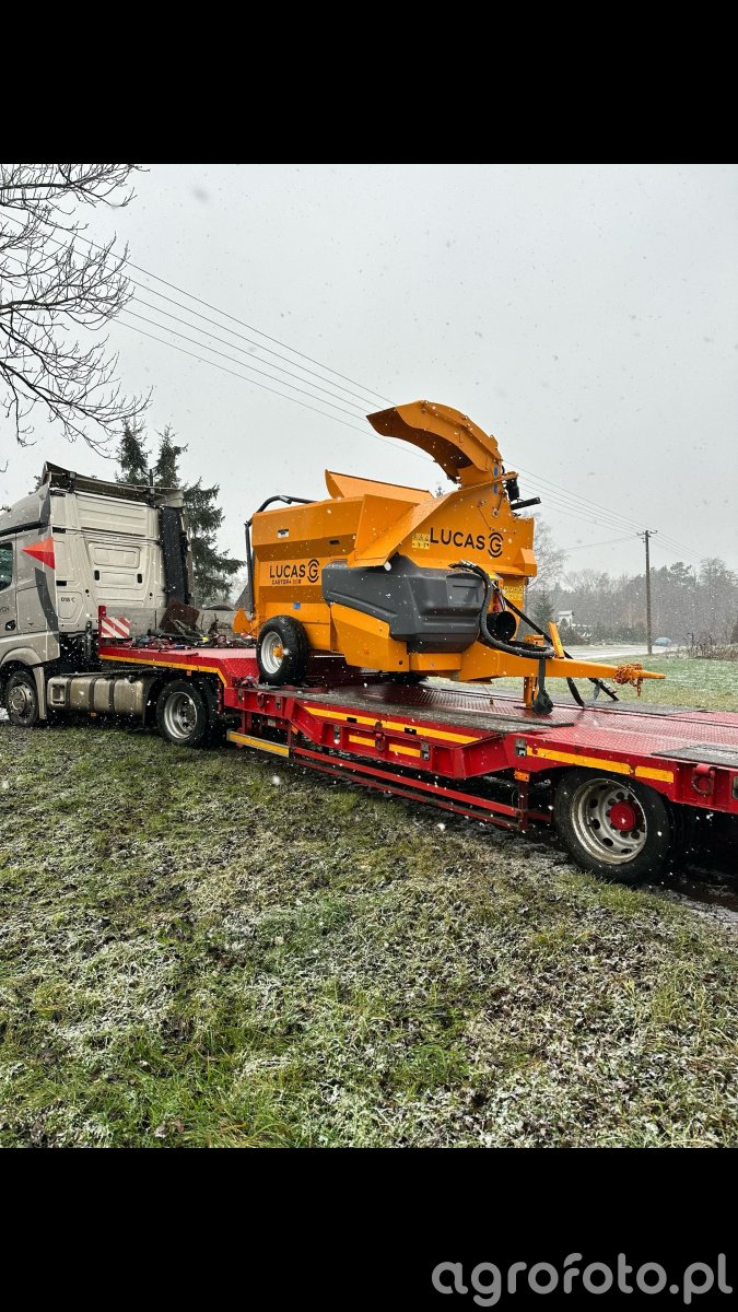

hubertuss 6117 Opublikowano 11 Grudnia 2024 Zaoszczędzi słomę. Znajomy na kurniku jak kupili to mówi, ze sporo mniej słomy idzie. Odnośnik do komentarza https://www.agrofoto.pl/forum/gallery/image/839294-scielarka-lucas/#findComment-3144363
DawFarm 36 Opublikowano 11 Grudnia 2024 54 minuty temu, hubertuss napisał(a): Zaoszczędzi słomę. Znajomy na kurniku jak kupili to mówi, ze sporo mniej słomy idzie. Potwierdzam , po tygodniu użytkowania stwierdzam że idzie conajmniej 40% mniej słomy niż wcześniej 1 Odnośnik do komentarza https://www.agrofoto.pl/forum/gallery/image/839294-scielarka-lucas/#findComment-3144367
ogorek_kiszony 13 Opublikowano 11 Grudnia 2024 (edytowane) A nie lepiej kupić coś na ładowarkę? Ile taka zaczepiana? Edytowane 11 Grudnia 2024 przez ogorek_kiszony Odnośnik do komentarza https://www.agrofoto.pl/forum/gallery/image/839294-scielarka-lucas/#findComment-3144368
DawFarm 36 Opublikowano 11 Grudnia 2024 18 minut temu, ogorek_kiszony napisał(a): A nie lepiej kupić coś na ładowarkę? Ile taka zaczepiana? Ponad 80tys netto , nie dla mnie lepsza ciągana ponieważ będzie zespawana na stałe z ciągnikiem Odnośnik do komentarza https://www.agrofoto.pl/forum/gallery/image/839294-scielarka-lucas/#findComment-3144373
DanielFarmer 1578 Opublikowano 11 Grudnia 2024 Jak ścielenie w zamkniętych budynkac? Da się oddychać? Odnośnik do komentarza https://www.agrofoto.pl/forum/gallery/image/839294-scielarka-lucas/#findComment-3144376
krzysiek277 1678 Opublikowano 11 Grudnia 2024 Do ładowarki może i fajna sprawa ale cały czas trzeba przepinać osprzęt, a tutaj podepnie jaką mocarną siuntke i z głowy Odnośnik do komentarza https://www.agrofoto.pl/forum/gallery/image/839294-scielarka-lucas/#findComment-3144379
DawFarm 36 Opublikowano 11 Grudnia 2024 39 minut temu, DanielFarmer napisał(a): Jak ścielenie w zamkniętych budynkac? Da się oddychać? Kurzyć się kurzy zależy też jaka słoma ja mam wszystko przykryte to też więcej się z takiej słomy kurzy . Budynek zamknięty mam jeden tylko to wjeżdżam tam najpierw a potem pod wiatami to jak skończę to w budynku zamkniętym kurzu już nie ma 34 minuty temu, krzysiek277 napisał(a): Do ładowarki może i fajna sprawa ale cały czas trzeba przepinać osprzęt, a tutaj podepnie jaką mocarną siuntke i z głowy Dokładnie tak jak mówisz takie właśnie było założenie żeby zapiąć i niech to stoi z tą maszyną 1 Odnośnik do komentarza https://www.agrofoto.pl/forum/gallery/image/839294-scielarka-lucas/#findComment-3144383
migacz 379 Opublikowano 11 Grudnia 2024 A ma to jakiś detektor metalu, kamieni i innych ciał obcych? Odnośnik do komentarza https://www.agrofoto.pl/forum/gallery/image/839294-scielarka-lucas/#findComment-3144403
michalcium 1765 Opublikowano 11 Grudnia 2024 Kuhn ma te zraszanie strumienia słomy ciekawe czy to rzeczywiście ten kurz szybciej opada a że słomy idzie mniej dużo to czym to może być spowodowane? Odnośnik do komentarza https://www.agrofoto.pl/forum/gallery/image/839294-scielarka-lucas/#findComment-3144419
pedro2 10940 Opublikowano 11 Grudnia 2024 Sieczka. Puszek się robi. Kiedyś brałem słomę od gościa to też mówił, że dużo mniej idzie, a jak się bydlak załatwia to krowianka spadając zakrywa się w tym puchu i wszystko czyste. Chwytacz kamieni jakiś tam na pewno jest Odnośnik do komentarza https://www.agrofoto.pl/forum/gallery/image/839294-scielarka-lucas/#findComment-3144439
SamaPrawda 615 Opublikowano 11 Grudnia 2024 U siebie w tym roku większość słomy pracowałem na co drugim nożu w prasie, róznica jest widoczna, jedyny minus jeżeli trzeba daleko nosić. Odnośnik do komentarza https://www.agrofoto.pl/forum/gallery/image/839294-scielarka-lucas/#findComment-3144442
Cybulek17 2547 Opublikowano 11 Grudnia 2024 Godzinę temu, michalcium napisał(a): Kuhn ma te zraszanie strumienia słomy ciekawe czy to rzeczywiście ten kurz szybciej opada a że słomy idzie mniej dużo to czym to może być spowodowane? Szczególnie jak ktoś wcześniej wrzucał całe belki w kojce . Co planujesz podpiąć do napędzania ? Ja dzisiaj przyprowadziłem mocarna 60tke do ścielarki 😆 ale prawdopodobnie będzie sipma kruk 1200 Odnośnik do komentarza https://www.agrofoto.pl/forum/gallery/image/839294-scielarka-lucas/#findComment-3144443
DawFarm 36 Opublikowano 11 Grudnia 2024 2 godziny temu, migacz napisał(a): A ma to jakiś detektor metalu, kamieni i innych ciał obcych? Detektoru metalu to nie ma raczej , a chwytacz kamieni jakiś tam jest ale ja mam pola wałowane podbierak zawsze wyżej co zostanie to zostanie to o kamienie się nie boję Godzinę temu, michalcium napisał(a): Kuhn ma te zraszanie strumienia słomy ciekawe czy to rzeczywiście ten kurz szybciej opada a że słomy idzie mniej dużo to czym to może być spowodowane? tak jak kolega pisał niżej , po scielarce robi się taka poduszka ze słomy chodzą jak po takim puchu bo to jest pocięte przez noże , super sprawa 2 minuty temu, Cybulek17 napisał(a): Szczególnie jak ktoś wcześniej wrzucał całe belki w kojce . Co planujesz podpiąć do napędzania ? Ja dzisiaj przyprowadziłem mocarna 60tke do ścielarki 😆 ale prawdopodobnie będzie sipma kruk 1200 Do dzisiaj chodziła z nh t5 bo nie miałem w 60tce poczciwej gniazda 3 pinowego 😂. Dzisiaj dopiero założone także od jutra już do żywotnio będzie z tym chodzić 😂😂 Odnośnik do komentarza https://www.agrofoto.pl/forum/gallery/image/839294-scielarka-lucas/#findComment-3144444
Cybulek17 2547 Opublikowano 11 Grudnia 2024 Serio do siuntki zapniesz ? Zdaj jutro relacje 😜 Odnośnik do komentarza https://www.agrofoto.pl/forum/gallery/image/839294-scielarka-lucas/#findComment-3144455
ŻakowskiSławomir 529 Opublikowano 11 Grudnia 2024 28 minut temu, Cybulek17 napisał(a): Serio do siuntki zapniesz ? Zdaj jutro relacje 😜 poradzi sobie z tym na spokojnie Odnośnik do komentarza https://www.agrofoto.pl/forum/gallery/image/839294-scielarka-lucas/#findComment-3144459
DawFarm 36 Opublikowano 11 Grudnia 2024 45 minut temu, Cybulek17 napisał(a): Serio do siuntki zapniesz ? Zdaj jutro relacje 😜 Pewnie że tak osobiście widziałem jak facet Ursusem c330 tym scielal co prawda dostała po d*pie i na małym posòwie ale szła 😂. Także siuntka bez problemu w tym będzie chodzić tym bardziej że nie muszę daleko rzucać to na przekładni na żółwiu bez problemu dlatego wziolem lucasa bo w kuhnie by nie dała rady ani w mchale Odnośnik do komentarza https://www.agrofoto.pl/forum/gallery/image/839294-scielarka-lucas/#findComment-3144461

DawFarm 36 Opublikowano 12 Grudnia 2024 37 minut temu, migacz napisał(a): To po tym co ja znajduje nieraz w słomie to byłby problem. Był już boleć, rura, drut żebrowany, garnek metalowy, szklane butelki itp. I najlepsze że sam beluje😄 O kurde to nieźle znaleziska 😆. Najczęściej takie znaleziska są jak od ludzi się słomę bierze a że ja jestem samo wystarczalny to Slomy mam ze swojej ziemi , Teoretycznie jak coś dużego wpadnie to jest sprzęgło które powinno się zatrzymać a jak mniejsze to albo wyłapie łapacz kamieni albo poleci 😆. Wole żeby był dostał kamieniem niż ja mam z boksu uciekać bo akurat mu się zachciało szaleć 😆 Odnośnik do komentarza https://www.agrofoto.pl/forum/gallery/image/839294-scielarka-lucas/#findComment-3144572
SamaPrawda 615 Opublikowano 14 Grudnia 2024 Jak daleko taka ścielarka może rzucić słomę? Odnośnik do komentarza https://www.agrofoto.pl/forum/gallery/image/839294-scielarka-lucas/#findComment-3144771
DawFarm 36 Opublikowano 14 Grudnia 2024 47 minut temu, SamaPrawda napisał(a): Jak daleko taka ścielarka może rzucić słomę? Dużo zależy od Slomy ale tak realnie to do 15m Odnośnik do komentarza https://www.agrofoto.pl/forum/gallery/image/839294-scielarka-lucas/#findComment-3144779
Cybulek17 2547 Opublikowano 2 Kwietnia 2025 Kolego jak oceniasz zakup po jakimś czasie ? Bo też biorę pod uwagę Lucasa Odnośnik do komentarza https://www.agrofoto.pl/forum/gallery/image/839294-scielarka-lucas/#findComment-3159905
DawFarm 36 Opublikowano 3 Kwietnia 2025 13 godzin temu, Cybulek17 napisał(a): Kolego jak oceniasz zakup po jakimś czasie ? Bo też biorę pod uwagę Lucasa Super sprawa Ci powiem na prawdę ja śmiało mogę polecić , zaczepiłem pod nią Ursusa c360 bo stał nie używany i chodzi w tym jak nie wiem 1 Odnośnik do komentarza https://www.agrofoto.pl/forum/gallery/image/839294-scielarka-lucas/#findComment-3159944
