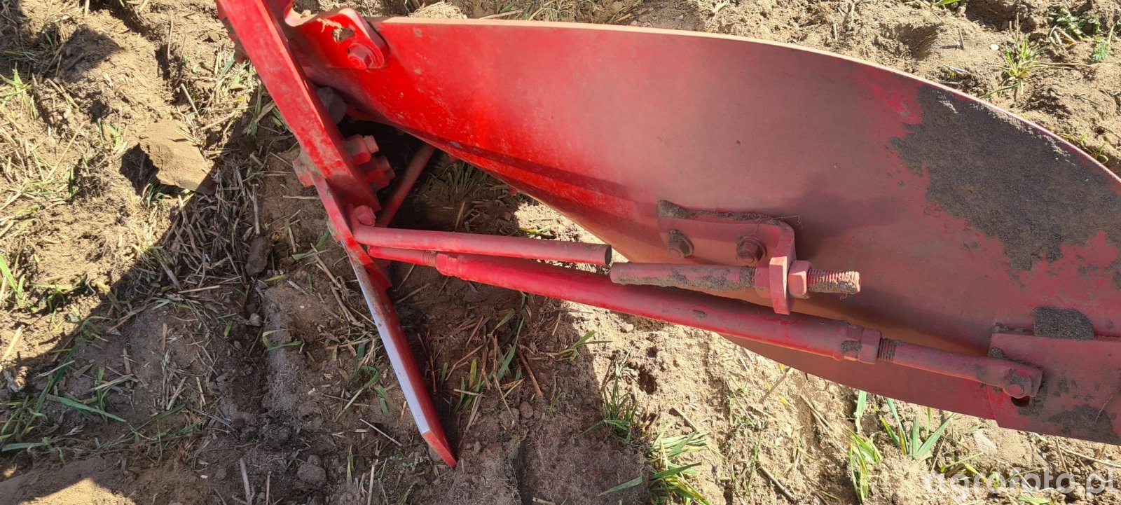

nunu85 689 Opublikowano 9 Października 2024 po proszę. z czystej ciekawości, jak stary to pług? Znasz jego historię od nowości? Odnośnik do komentarza https://www.agrofoto.pl/forum/gallery/image/838431-pottinger-servo-25/#findComment-3138806
ogorek_kiszony 13 Opublikowano 9 Października 2024 ścina od razu czy widać, że to było już jakiś czas napęknięte? Odnośnik do komentarza https://www.agrofoto.pl/forum/gallery/image/838431-pottinger-servo-25/#findComment-3138809
konteno 4183 Opublikowano 9 Października 2024 @Henius91 na tym samym korpusie za każdym razem? który to korpus? Odnośnik do komentarza https://www.agrofoto.pl/forum/gallery/image/838431-pottinger-servo-25/#findComment-3138810
zapracowany123 155 Opublikowano 9 Października 2024 lepiej ten pręt niż miałaby pęknąć odkladnia 1 Odnośnik do komentarza https://www.agrofoto.pl/forum/gallery/image/838431-pottinger-servo-25/#findComment-3138815
robi57362 2838 Opublikowano 9 Października 2024 dobrze że to zachodni pług,bo przy polskim by było zaraz że gownolit 3 Odnośnik do komentarza https://www.agrofoto.pl/forum/gallery/image/838431-pottinger-servo-25/#findComment-3138830
lamboEVO100 655 Opublikowano 9 Października 2024 Jak to wgl możliwe? W jaki sposób tam muszą działać siły że taki pręt pęka ? Odnośnik do komentarza https://www.agrofoto.pl/forum/gallery/image/838431-pottinger-servo-25/#findComment-3138831
nunu85 689 Opublikowano 9 Października 2024 no właśnie gdyby tylko jeden był, to bym strzelał że było cofane do powiedzmy słupa i aż o niego pchnięte. Ale że są dwa pręty a tylko jeden pękł to dla mnie czarna magia Odnośnik do komentarza https://www.agrofoto.pl/forum/gallery/image/838431-pottinger-servo-25/#findComment-3138833
KubaMF 836 Opublikowano 9 Października 2024 mieliśmy podobną sytuacje w akpilu, tylko tam jest jeden pręt a nie dwa. A historia jest taka że po zakupie okazało się że masa śrub w pługu była popuszczona więc tutaj ma prawo to pękać jak wszystko było luźne. Najgorsze że nie wiadomo ile poprzedni gość pracował na takich luźnych połączeniach ... Odnośnik do komentarza https://www.agrofoto.pl/forum/gallery/image/838431-pottinger-servo-25/#findComment-3138880
przemo5040 317 Opublikowano 10 Października 2024 ostatnio znajomemu to samo się stało w 2 czy 3 letniej koji Odnośnik do komentarza https://www.agrofoto.pl/forum/gallery/image/838431-pottinger-servo-25/#findComment-3138893
songo 913 Opublikowano 10 Października 2024 mi w niemeyerze w tym roku pękł siłownik w środku i obrotnica, ciężki rok dla pługów heh Odnośnik do komentarza https://www.agrofoto.pl/forum/gallery/image/838431-pottinger-servo-25/#findComment-3138897
KubaMF 836 Opublikowano 10 Października 2024 chyba jakaś klątwa 😅 ale nie będę mówił jaka bo strach to pisać 😜 Odnośnik do komentarza https://www.agrofoto.pl/forum/gallery/image/838431-pottinger-servo-25/#findComment-3138913
songo 913 Opublikowano 10 Października 2024 spokojnie mógłbym być dobra konkurencja dla gry o plon, bo u mnie dzieją się jeszcze dziwniejsze rzeczy 😂😂 Odnośnik do komentarza https://www.agrofoto.pl/forum/gallery/image/838431-pottinger-servo-25/#findComment-3138918
Henius91 1725 Opublikowano 10 Października 2024 nunu85 napisał:po proszę. z czystej ciekawości, jak stary to pług? Znasz jego historię od nowości? Ja mam go od nowości 😅 Najpierw pękło na ostatnim korpusie, to na gwarancji wymienili. Teraz na przedostatnim. Nie widać żadnych starych napęknięć. Ten pręt jest tak twardy, że ciężko go kątówką przeciąć. Możliwe że to jest przyczyną. Serwis zgłaszał problem do fabryki, bo podobno pęka to nawet w plugach na placu, więc możliwy też jest błąd w montażu. Odnośnik do komentarza https://www.agrofoto.pl/forum/gallery/image/838431-pottinger-servo-25/#findComment-3138926
kamcio15 1852 Opublikowano 10 Października 2024 Dnia 9.10.2024 o 19:25, robi57362 napisał: dobrze że to zachodni pług,bo przy polskim by było zaraz że gownolit A w przypadku zachodnich zawsze jest to zmęczenie materiału, albo niewłaściwe użytkowanie 🤫🤭 Odnośnik do komentarza https://www.agrofoto.pl/forum/gallery/image/838431-pottinger-servo-25/#findComment-3138959
vision 4 Opublikowano 10 Października 2024 Posiadam pottingera servo 35s z 2007 roku na ażurach i również mi się zdarzyło że ten pręt pęknął, ale jakieś 3-4 lata temu. Na szczęście tuż za nakrętką więc wystarczyło wstawić nakrętkę łącznikową i wszystko śmiga. Przy składaniu zauważyłem że jakaś śruba była popuszczona, więc możliwe, że to się przyczyniło. Odnośnik do komentarza https://www.agrofoto.pl/forum/gallery/image/838431-pottinger-servo-25/#findComment-3138985
