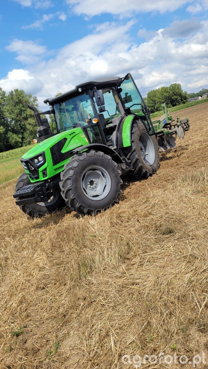

Co widzimy na zdjęciu Deutz fahr 5095 Keyline GS & Tolmet Astat 300?
Deutz-Fahr 5095 Keyline GS w pełnym akcji na ściernisku, doskonale współpracuje z pługiem Tolmet Astat 300. Ciągnik, wyposażony w 4-cylindrowy silnik o pojemności 3.8 litra, generuje moc znamionową 95 KM, co umożliwia efektywną orkę na wymagającym terenie. Dzięki mechanicznej skrzyni biegów z 30 przełożeniami, maszyna zapewnia precyzyjne dobranie prędkości roboczej do warunków pracy. Deutz-Fahr 5095, w zestawie z Tolmet Astat 300, idealnie sprawdza się w ciężkich pracach polowych, gdzie jego wydajność i wytrzymałość są kluczowe dla jakości uprawy.
Wrażenia bardzo pozytywne. Co prawda miałem go do dyspozycji na 3 godziny ale w 2 godziny uprawiłem 3.65ha, spalił 22L. W kabinie jest dość cicho. Nic nie drży. Kabina jest zawieszona na hydraulicznych silentblock'ach. Ciągnik bardzo płynnie rusza i zmienia kierunek jazdy. Mimo ,że nie ma ehr to opuszczanie i podnoszenie jest w przełączniku i ułatwia to pracę. Udostępniła go firma EuroTech Agro
