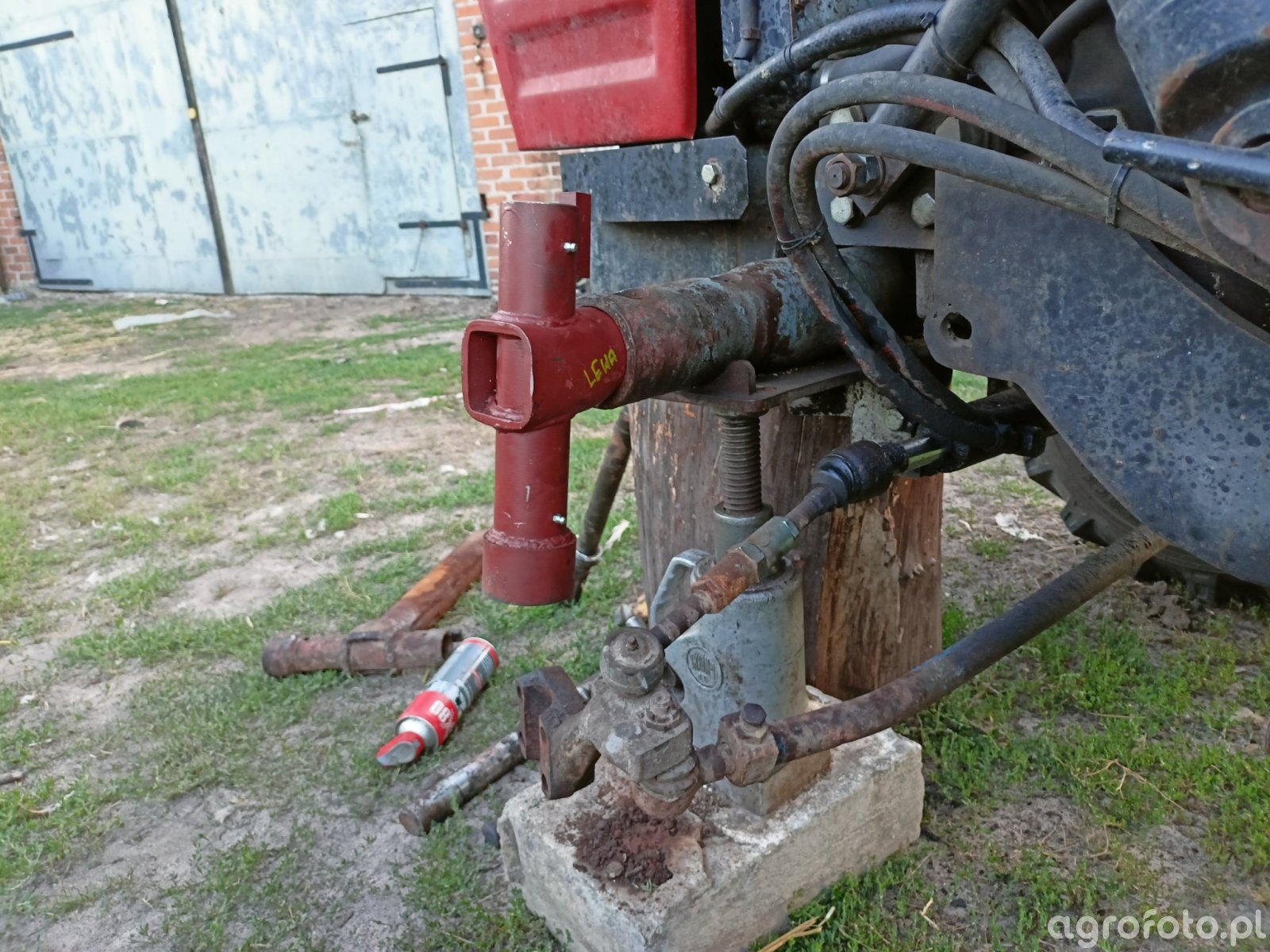

witejus 10391 Opublikowano 24 Lipca 2024 A co to się stanęło? Odnośnik do komentarza https://www.agrofoto.pl/forum/gallery/image/837002-ursus-c-355m/#findComment-3127893
Genius9872 419 Opublikowano 24 Lipca 2024 wytarty sworzeń zwrotnicy, wytarte tuleje zwrotnicy i najgorsze, góra rozbita w kształcie jaja ,a spód pod łożysko wyrwany , łożysko popękało i ten kielich co łożysko oporowe chodzi wygryziony , ogólnie szrot , a i koło już ocierało o zwrotnice Odnośnik do komentarza https://www.agrofoto.pl/forum/gallery/image/837002-ursus-c-355m/#findComment-3127898

Genius9872 419 Opublikowano 24 Lipca 2024 Fabryczna oś też zdaje egzamin o ile jest sprawna, wiadomo to jest mały ciągnik, delikatny, przystosowany do pracy w polu, a nie ładowarka, Teraz mam naprawione, więc 3 lata z głowy Odnośnik do komentarza https://www.agrofoto.pl/forum/gallery/image/837002-ursus-c-355m/#findComment-3127966

Genius9872 419 Opublikowano 24 Lipca 2024 Masz rację, ale zostaje nadzieja 😄 dziś kupiłem sworzeń zwrotnicy, miałem do wyboru tańszy 80 zł .... i droższy, niby lepszy za 150 zł , wziąłem droższy, a czy wytrzyma nie mam pojęcia, sama zwrotnica ( korpus) około 3-4mm jest cieńsza od oryginału , nic na to nie poradzimy, naszych starych fabryk nie ma ... liczymy na szczęście, że trochę to wytrzyma Odnośnik do komentarza https://www.agrofoto.pl/forum/gallery/image/837002-ursus-c-355m/#findComment-3128008
