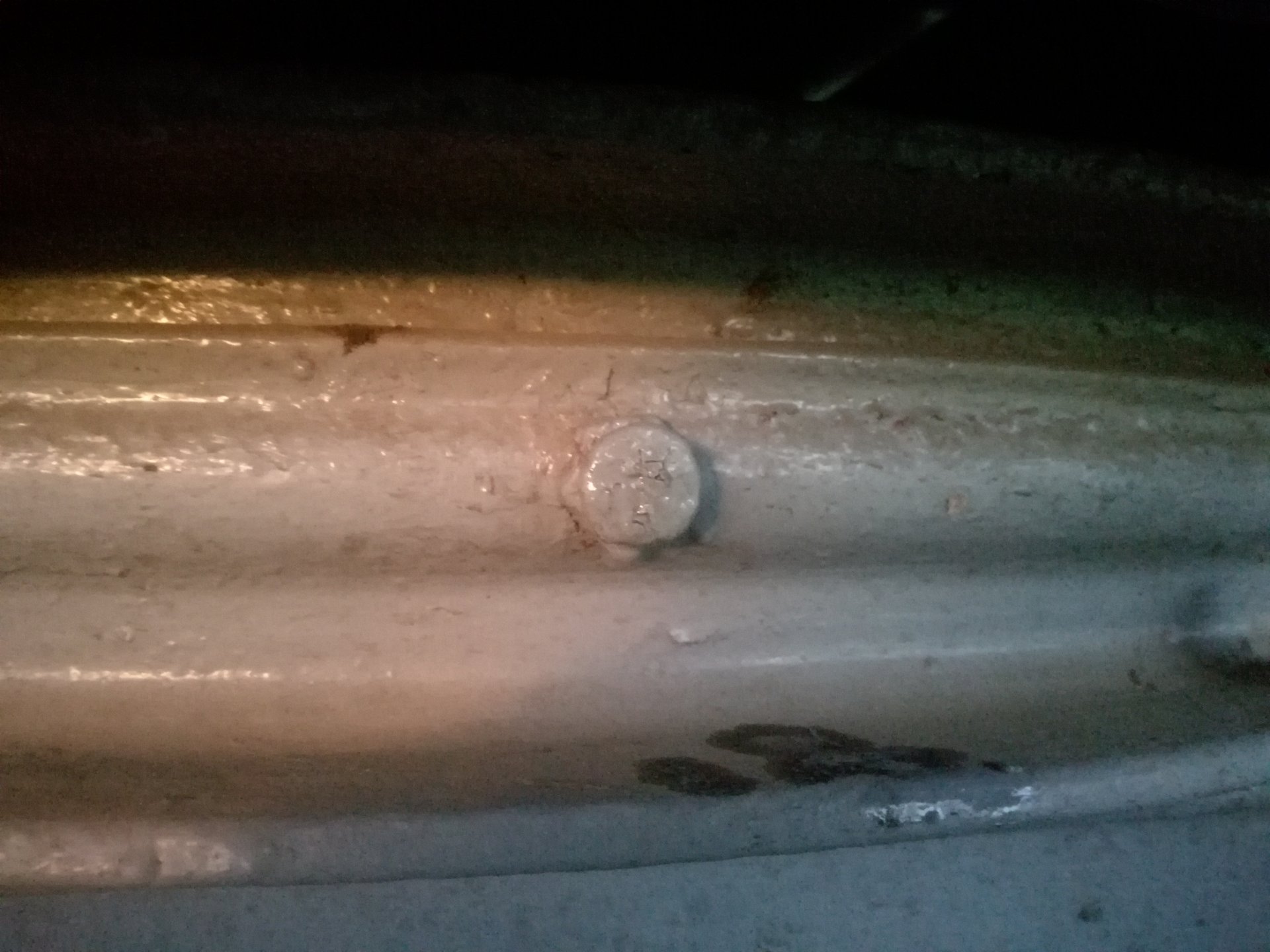

wykręć te śruby z obrotnicy i wstaw smarowniczki, tylko z podkładką aby za daleko nie weszły  ;)

Takie śruby/korki sa powkrecane na obrotnicy zamiast smarowniczek.

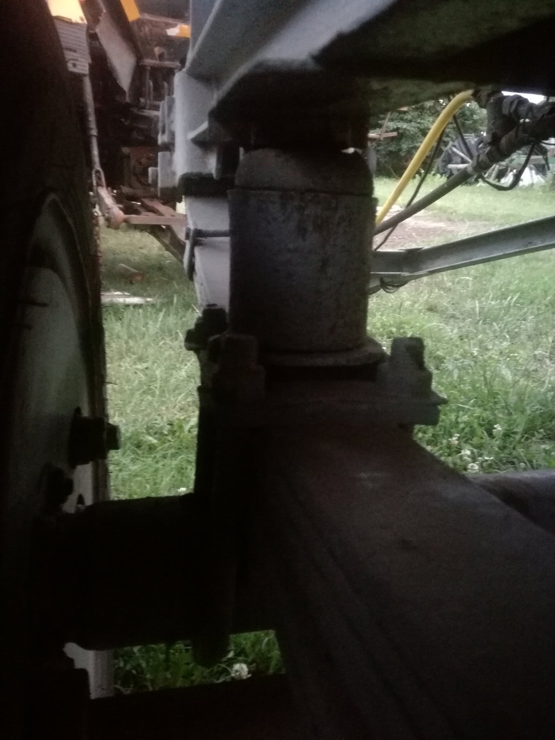

Ogólnie u mnie na przedniej osi siedza takie odboje. To są jakies oryginalne czy jakie? Bo z tyłu zwykle bycze jaja sa a te jakieś inne. Pytanie jak sie beda zachowywac wzgledem tych z tyłu.
A tak wygląda najbardziej wyrobione gorne pióro resoru. Na takim chyba długo nie pojezdzi czy sie mylę :)
Ja w swojej założyłem stożki 75mm x 90mm, takie jak te z linku:
https://sklep.mizar.com.pl/odboj-gumowy-h-90-fi-75mm-stozkowy-sruba-m12-p-43875.html
Jedynie otwory pod szpilki musiałem rozwiercić i wsio.
Co do śrub w obrotnicy to pewnie wcześniej były wykręcone kalamitki i ktoś jak malował to wkręcił żeby farbą gwintów nie uwalić, wykręć te śruby i wkręć kalamitki.

Na pierwszym zdjęciu wygląda fajnie. Ale te rury na bałwankach i nadspawany resor to śmierdzi na odległość. Miała ciężki żywot.
Jakbyś zobaczył jaka rzeźba u mnie była przed remontem. Tutaj to jest nic.
2 godziny temu, izydor6280 napisał:
to wygląda na zwykły bałwanek z założoną rurą, aby się nie rozpłaszczył
tam fabrycznie powinny być ograniczniki skoku aby resor się nie prostował, widać ktoś już coś rzeźbił
resor polata jeszcze długo, uwierz gorsze jeżdżą 😅
A to ciekawe z ta rurą :) a z tym resorem to tak na serio ze pojezdzi jeszcze? Bo ogolnie w planach mam na kazdym kole gorne pioro wymienic jak dostane gdzieś a te na zdjeciu to najgorsze ze wszystkich .

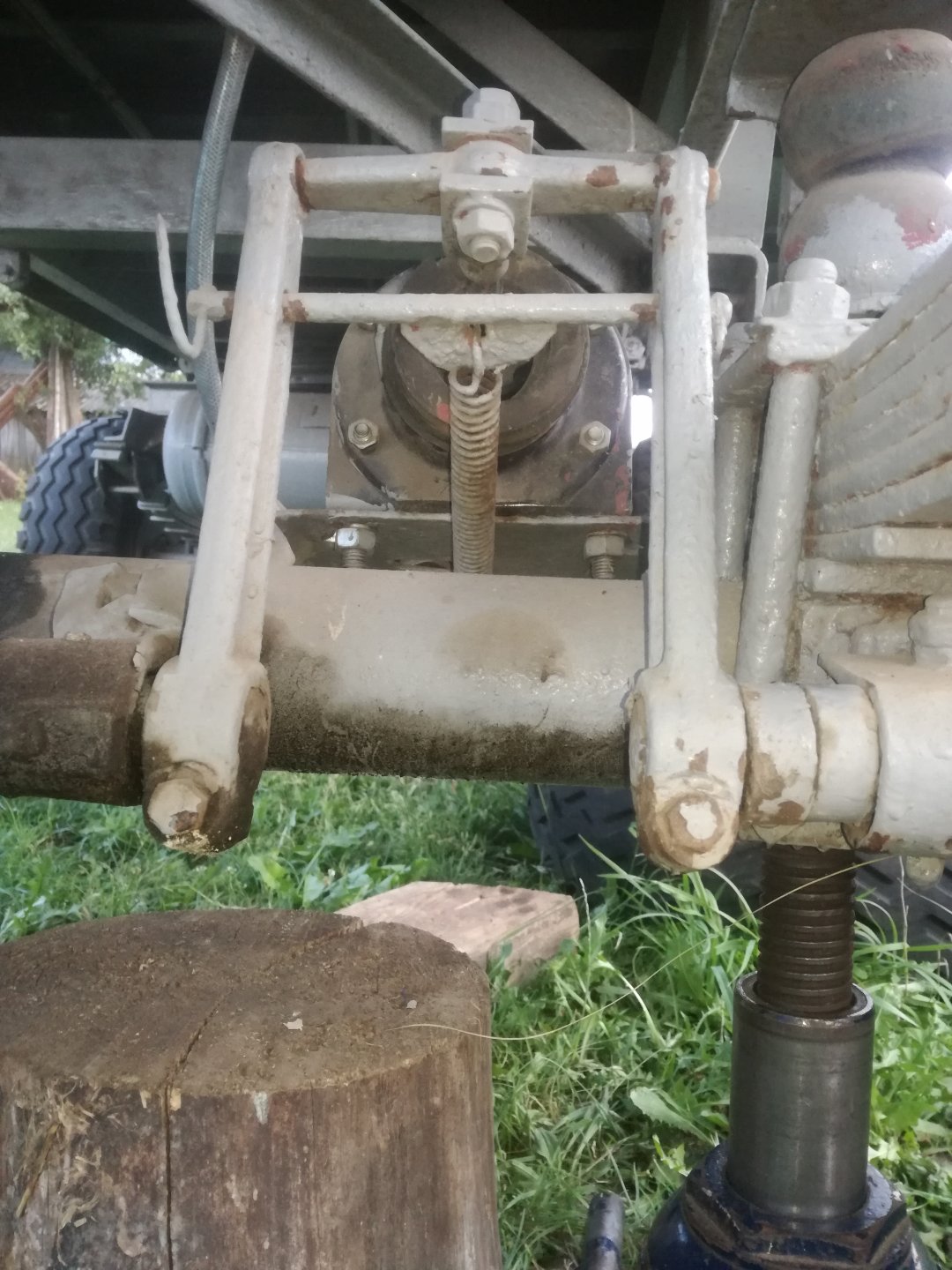

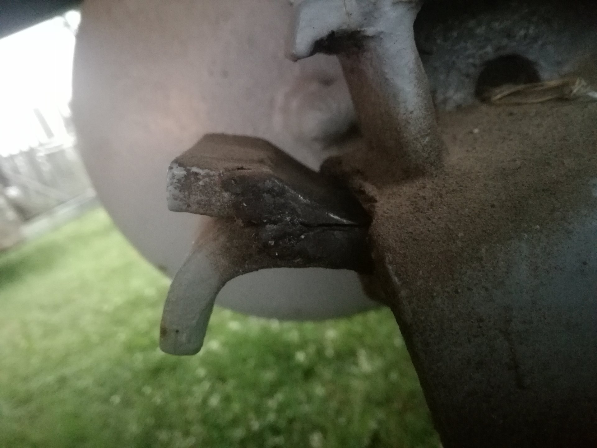

Dzieki wielkie. Otwory w przyczepie rozwiercales tak? Bo jeszcze tego nie rozbieralem to nwm dokładnie jak to wyglądać będzie stąd mozr głupie pytanie.
Żeby "podciagnac" szczeki hamulcowe do bebna to tu na wielowypuscie czy jakos inaczej sie da? Bo kolo na zachamowanej swobodnie reka sie obraca.

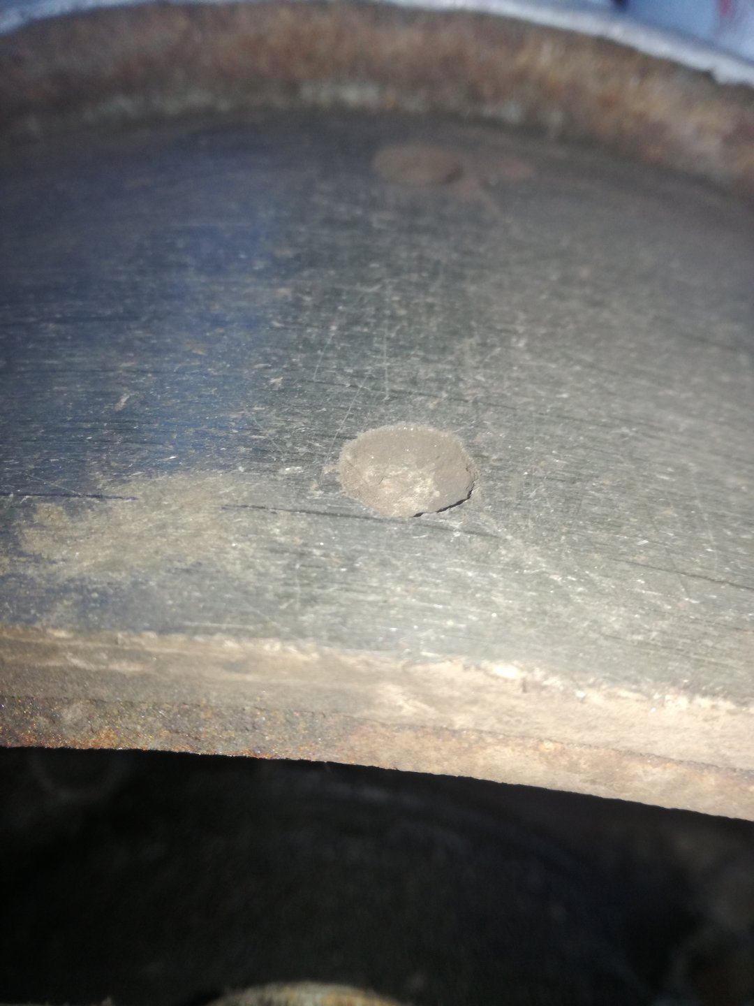

Zdjecie okladziny. Ze 3mm na oko do nitow jescze brakuje wiec chyba to nie tego wina że nie hamuje?
