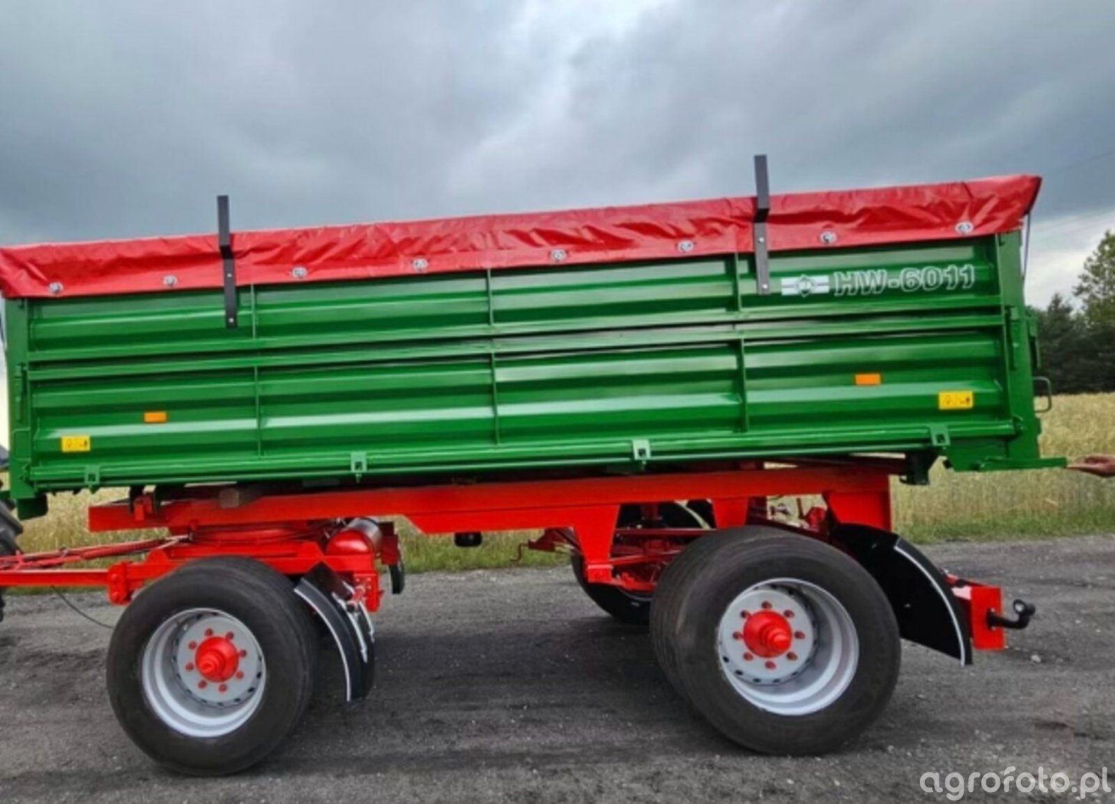

Tyfo89 573 Opublikowano 23 Czerwca 2024 Na pierwszy rzut oka wydaje się za krótka. Mierzyłeś ile ma cm od piasty do piasty? Odnośnik do komentarza https://www.agrofoto.pl/forum/gallery/image/836436-przyczepa-hw6011/#findComment-3123852
wojtal24 4061 Opublikowano 23 Czerwca 2024 może skrócili ramę przy przeróbce i remoncie Odnośnik do komentarza https://www.agrofoto.pl/forum/gallery/image/836436-przyczepa-hw6011/#findComment-3123879
12Pafnucy 10460 Opublikowano 23 Czerwca 2024 Toć to widać że góra z dołem....przypadkiem się spotkały .. Kiedyś ... mezalians...na to o chyba mówili .. Odnośnik do komentarza https://www.agrofoto.pl/forum/gallery/image/836436-przyczepa-hw6011/#findComment-3123880
Camel_2159 96 Opublikowano 23 Czerwca 2024 Jeszcze jej nie kupiłem, zamówiłem i zdjęcia gościu wysłał, ale nie podoba mi się że jest taka krótka To ta sama firma co jokerom robiła przyczepy Odnośnik do komentarza https://www.agrofoto.pl/forum/gallery/image/836436-przyczepa-hw6011/#findComment-3123887
PanKapsel 7 Opublikowano 23 Czerwca 2024 jle cenią za taką Odnośnik do komentarza https://www.agrofoto.pl/forum/gallery/image/836436-przyczepa-hw6011/#findComment-3123888
Camel_2159 96 Opublikowano 23 Czerwca 2024 Mógłby mi ktoś zmierzyć ile powinien wynosić rozstaw osi? Do jutra muszę się zdecydować czy brać 35 netto Odnośnik do komentarza https://www.agrofoto.pl/forum/gallery/image/836436-przyczepa-hw6011/#findComment-3123889
12Pafnucy 10460 Opublikowano 23 Czerwca 2024 Awez se wpisz dane techniczne rzekomej przyczepy... Odnośnik do komentarza https://www.agrofoto.pl/forum/gallery/image/836436-przyczepa-hw6011/#findComment-3123890
Camel_2159 96 Opublikowano 23 Czerwca 2024 W necie Wszystkie dane są oprócz rozstawu osi 1 godzinę temu, wojtal24 napisał: może skrócili ramę przy przeróbce i remoncie Też mi się tak wydaje, albo rama od czegoś innego Odnośnik do komentarza https://www.agrofoto.pl/forum/gallery/image/836436-przyczepa-hw6011/#findComment-3123891
Tyfo89 573 Opublikowano 23 Czerwca 2024 Moja thk5 czyli mniejsza hw 6011 ma rowno 300 cm od piasty do piasty. Oryginalne ceowniki mogły być ugięte, wycieli stare wstawali nowe tylko zapomnieli jakie powinny być wymiary. Odnośnik do komentarza https://www.agrofoto.pl/forum/gallery/image/836436-przyczepa-hw6011/#findComment-3123896
Camel_2159 96 Opublikowano 23 Czerwca 2024 Robią tam dużo przyczep więc raczej nie zapomnieli wstawić tylko coś kombinują, Odnośnik do komentarza https://www.agrofoto.pl/forum/gallery/image/836436-przyczepa-hw6011/#findComment-3123900
michael31 36 Opublikowano 23 Czerwca 2024 za te pieniądze to można już kupić HL 8011 która jest dużo mocniejsza od 6 Odnośnik do komentarza https://www.agrofoto.pl/forum/gallery/image/836436-przyczepa-hw6011/#findComment-3123901
Camel_2159 96 Opublikowano 23 Czerwca 2024 Raczej nie kupi za te pieniądze po remoncie z 3 stronnym wywrotem Odnośnik do komentarza https://www.agrofoto.pl/forum/gallery/image/836436-przyczepa-hw6011/#findComment-3123903
Strongman 4433 Opublikowano 24 Czerwca 2024 Te błotniki jakoś ciulowo po obsadzane. Odnośnik do komentarza https://www.agrofoto.pl/forum/gallery/image/836436-przyczepa-hw6011/#findComment-3123913
jaco512 1276 Opublikowano 24 Czerwca 2024 Rozstaw osi 296cm, w 80.11 357cm Odnośnik do komentarza https://www.agrofoto.pl/forum/gallery/image/836436-przyczepa-hw6011/#findComment-3123916
Camel_2159 96 Opublikowano 24 Czerwca 2024 Dziękuje Odnośnik do komentarza https://www.agrofoto.pl/forum/gallery/image/836436-przyczepa-hw6011/#findComment-3123918
slawek74 14653 Opublikowano 24 Czerwca 2024 burty są wyższe niż orginalne przez to wydaje się krótsza... Odnośnik do komentarza https://www.agrofoto.pl/forum/gallery/image/836436-przyczepa-hw6011/#findComment-3123924
Camel_2159 96 Opublikowano 24 Czerwca 2024 W tej Rozstaw osi to 260cm Odnośnik do komentarza https://www.agrofoto.pl/forum/gallery/image/836436-przyczepa-hw6011/#findComment-3123943
ursusc914 58 Opublikowano 24 Czerwca 2024 Może być to thk5 lub thk3. Były też hk5. Może to być dolna rama od małej przyczepy a naklejki od hl6011. Macko gospodarz przerabiał taką małą i wydłuża ramę górna. Z trzy tonowej przyczepy ciężko zrobić 8 tonową. Odnośnik do komentarza https://www.agrofoto.pl/forum/gallery/image/836436-przyczepa-hw6011/#findComment-3123950
Camel_2159 96 Opublikowano 24 Czerwca 2024 Odmówiłem, więc jest do sprzedania jeśli ktoś chętny mogę dać namiary Odnośnik do komentarza https://www.agrofoto.pl/forum/gallery/image/836436-przyczepa-hw6011/#findComment-3123954
mateo2662 73 Opublikowano 24 Czerwca 2024 ile ją cenili i ile ma w papierach? Odnośnik do komentarza https://www.agrofoto.pl/forum/gallery/image/836436-przyczepa-hw6011/#findComment-3123998
Camel_2159 96 Opublikowano 24 Czerwca 2024 35 netto w papierach hw6011 ładowność 6 ton Odnośnik do komentarza https://www.agrofoto.pl/forum/gallery/image/836436-przyczepa-hw6011/#findComment-3124011
