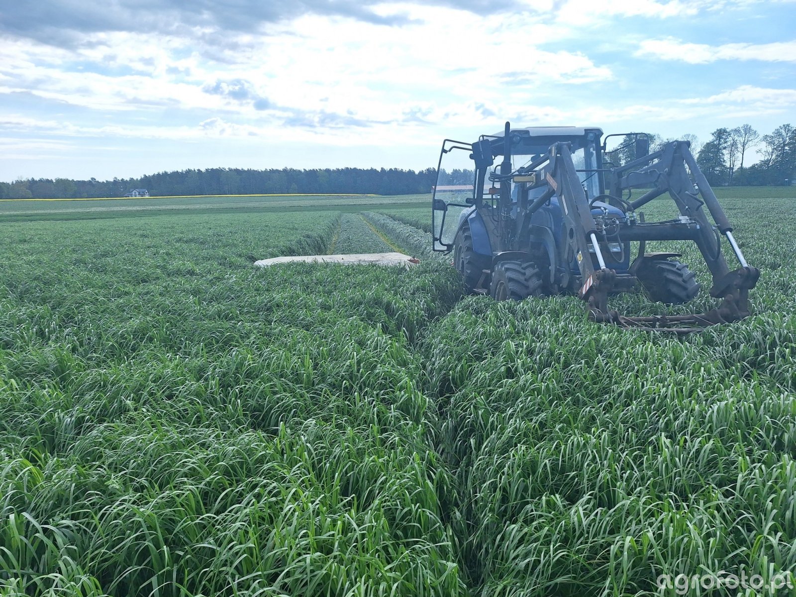

MajsterMarian 72 Opublikowano 5 Maja 2024 Jakie nawożenie ? Odnośnik do komentarza https://www.agrofoto.pl/forum/gallery/image/835123-mieszanka-gorzowska/#findComment-3115348
ZetorMisio 1042 Opublikowano 5 Maja 2024 Możesz opisać po kolei co i jak z uprawa ? Kiedy siałes? Ile? Kosiles na jesień? Ile było? Jakie nawożenie? Jaki koszt zakupu nasion? Dużo pytań ale jestem tym zainteresowany,bo mi kiszonki z trawy brakuje a tego podobno jest sporo z hektara i sporo lepsze jak trawa? Odnośnik do komentarza https://www.agrofoto.pl/forum/gallery/image/835123-mieszanka-gorzowska/#findComment-3115368

dantur96 915 Opublikowano 5 Maja 2024 (edytowane) 1 godzinę temu, ZetorMisio napisał: Możesz opisać po kolei co i jak z uprawa ? Kiedy siałes? Ile? Kosiles na jesień? Ile było? Jakie nawożenie? Jaki koszt zakupu nasion? Dużo pytań ale jestem tym zainteresowany,bo mi kiszonki z trawy brakuje a tego podobno jest sporo z hektara i sporo lepsze jak trawa? Ja ją miałam pierwszy rok tydzień temu skosilem i mimo tego jak rosła i jak wyglądały pokosy po kosiarce myślałem że będzie dużo towaru a przy zbieraniu mocno się rozczarowałem jedna przyczepa 43m3 . To Tyle z pierwszego pokosu daje dobra wieloletnia trawa. Moje zdanie to jest trawa na dobre grunty orne min 3 klasa lub jakaś mokrzejsza czworka posiać jesienią zebrać trawę i zaraz kukurydza wtedy się opłaca. Zbierasz wtedy dwie konkretne paszę objętościowe w roku. A na słabej glebie coś tam trawy zbierzesz a później kukurydza to loteria jak będzie padać regularnie to coś urośnie. Edytowane 5 Maja 2024 przez dantur96 1 Odnośnik do komentarza https://www.agrofoto.pl/forum/gallery/image/835123-mieszanka-gorzowska/#findComment-3115387
Kamil20151 162 Opublikowano 5 Maja 2024 1 minutę temu, dantur96 napisał: Ja ją miałam pierwszy rok tydzień temu skosilem i mimo tego jak rosła i jak wyglądały pokosy po kosiarce myślałem że będzie dużo towaru a przy zbieraniu mocno się rozczarowałem jedna przyczepa 43m3 . To Tyle z pierwszego pokosu daje dobra wieloletnia trawa. Moje zdanie to jest trawa na dobre grunty orne min 3 klasa posiać jesienią zebrać trawę i zaraz kukurydza wtedy się opłaca. Zbierasz wtedy dwie konkretne paszę objętościowe w roku. A na słabej glebie coś tam trawy zbierzesz a później kukurydza to loteria jak będzie padać regularnie to coś urośnie. ja też się mega zaskoczyłem jak zaczałem belować a jak wyglądała , znajomi co ją widzeli też w szoku byli ze tak mało bel naleciało... 1 1 Odnośnik do komentarza https://www.agrofoto.pl/forum/gallery/image/835123-mieszanka-gorzowska/#findComment-3115389
ZetorMisio 1042 Opublikowano 5 Maja 2024 Czyli co?- wcale nie jest tak cudowna jak ja się ludzie zachwycaja? Ile bel może być jesienią, i ile wiosna? Odnośnik do komentarza https://www.agrofoto.pl/forum/gallery/image/835123-mieszanka-gorzowska/#findComment-3115392
Kamil20151 162 Opublikowano 5 Maja 2024 Przed chwilą, ZetorMisio napisał: Czyli co?- wcale nie jest tak cudowna jak ja się ludzie zachwycaja? Ile bel może być jesienią, i ile wiosna? Na Jesieni to naprawdę zależy od wody ale myśle że te 6 belek z hektara powinno być ,ja teraz miałem 11 na wiosnę, fakt ze przesuszyłem mocno i mogła jeszcze postać ale wolne miałem to wziąłem się i zbelowałem zrobiłem ją na 70 KG N i co najważniejsze na nią nawozy siać jak najwcześniej .Gdyby postała do połowy maja to by pewnie 2x tyle było ale i wody sporo by wyciągneła.Jedyny plus widzę taki ze ta darnina co poszła w ziemię to sporo próchnicy będzie jak się to rozłoży i ziemia sporo zyska. a1e2db45-1c29-4e47-81b8-e2d62ede9917.jfif 1 Odnośnik do komentarza https://www.agrofoto.pl/forum/gallery/image/835123-mieszanka-gorzowska/#findComment-3115393
dantur96 915 Opublikowano 5 Maja 2024 No bo to jest trawa taka slina jak zetniesz ja zawczesnie to masz towar dobry jakościowy. A jeżeli będziesz ją przetrzymywal to pójdzie w włókno i wtedy masz więcej masy ale słabsza jakość. Ja o tydzień się pospieszyłem mogłem dopiero jutro ja skosić pewnie by trochę więcej uleciało 1 Odnośnik do komentarza https://www.agrofoto.pl/forum/gallery/image/835123-mieszanka-gorzowska/#findComment-3115401
Bercik92 2499 Opublikowano 5 Maja 2024 ZetorMisio napisał: Możesz opisać po kolei co i jak z uprawa ? Kiedy siałes? Ile? Kosiles na jesień? Ile było? Jakie nawożenie? Jaki koszt zakupu nasion? Dużo pytań ale jestem tym zainteresowany,bo mi kiszonki z trawy brakuje a tego podobno jest sporo z hektara i sporo lepsze jak trawa? nie warto. młode trawy siane rok wcześniej plonują tak samo jak zwykła gorzowska ale niestety gorzowska wyciąga całą wodę z gleby dodatkowo nasiona kosztują około 600/700zl na ha plus uprawa to jak by policzyć to za te pieniądze włożone w uprawę można kupić gotowe bele bez pracy śmialiśmy kilka razy gorzowska i mimo dobrej agrokultury nie było nigdy więcej niż 10 bel z hektara 1 Odnośnik do komentarza https://www.agrofoto.pl/forum/gallery/image/835123-mieszanka-gorzowska/#findComment-3115406
dantur96 915 Opublikowano 5 Maja 2024 Ona tylko tak wygląda fajnie jak rośnie i pokosy są mega jak jest nastroszona a na następny dzień leży cieniutki placek 2 1 Odnośnik do komentarza https://www.agrofoto.pl/forum/gallery/image/835123-mieszanka-gorzowska/#findComment-3115412
ZetorMisio 1042 Opublikowano 5 Maja 2024 26 minut temu, Bercik92 napisał: nie warto. młode trawy siane rok wcześniej plonują tak samo jak zwykła gorzowska ale niestety gorzowska wyciąga całą wodę z gleby dodatkowo nasiona kosztują około 600/700zl na ha plus uprawa to jak by policzyć to za te pieniądze włożone w uprawę można kupić gotowe bele bez pracy śmialiśmy kilka razy gorzowska i mimo dobrej agrokultury nie było nigdy więcej niż 10 bel z hektara Czyli co zasiać po żniwach żeby było i dobre i dużo i jeszcze żeby zasiać na tym kukurydze??? Odnośnik do komentarza https://www.agrofoto.pl/forum/gallery/image/835123-mieszanka-gorzowska/#findComment-3115413
Kamil20151 162 Opublikowano 5 Maja 2024 3 minuty temu, dantur96 napisał: Ona tylko tak wygląda fajnie jak rośnie i pokosy są mega jak jest nastroszona a na następny dzień leży cieniutki placek Ale w mojej okolicy sporo osób się na nią rzuciło bo mega sporo tych gorzowskich jest. Odnośnik do komentarza https://www.agrofoto.pl/forum/gallery/image/835123-mieszanka-gorzowska/#findComment-3115414
dantur96 915 Opublikowano 5 Maja 2024 Ja w tym roku sieje bg3 z barenbruga. Kostrzewa trzcinowa Plus lucerna. Rok temu z bg7 miałem przyczepę 43m3. I zasieje raz i ze 4 lata spokoju a z gorzowska co roku problem sianie uprawa za dużo zabawy 1 minutę temu, Kamil20151 napisał: Ale w mojej okolicy sporo osób się na nią rzuciło bo mega sporo tych gorzowskich jest. Jak ktoś przetrzyma to może i masy zbierze ale jak za długo będzie stała to słoma się zrobi z niej i zero wartości Odnośnik do komentarza https://www.agrofoto.pl/forum/gallery/image/835123-mieszanka-gorzowska/#findComment-3115415
Karol6130 12214 Opublikowano 5 Maja 2024 (edytowane) Miałem 2 lata temu i nie narzekałem Siew 40 kg Było by więcej ale wschody były słabe, była rzadka Pod kukurydzę było ciężko zaorać Należało wtedy ją przetrzymać na rok Edytowane 5 Maja 2024 przez Karol6130 1 Odnośnik do komentarza https://www.agrofoto.pl/forum/gallery/image/835123-mieszanka-gorzowska/#findComment-3115421

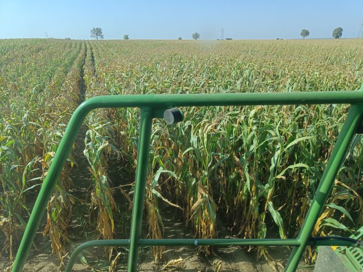

Bercik92 2499 Opublikowano 5 Maja 2024 Około 2/2.5m wysokości. Dużo słabsza niż qq bez gorzowskiej... Odnośnik do komentarza https://www.agrofoto.pl/forum/gallery/image/835123-mieszanka-gorzowska/#findComment-3115449
dantur96 915 Opublikowano 5 Maja 2024 To u Mnie rok temu bez gorzowskich taka była albo i nawet nie . Na jedynym polu co jest 4a to 3 m łapała Odnośnik do komentarza https://www.agrofoto.pl/forum/gallery/image/835123-mieszanka-gorzowska/#findComment-3115450
ZetorMisio 1042 Opublikowano 5 Maja 2024 39 minut temu, Bercik92 napisał: najtaniej to chyba żyto na kiszonkę 🤔🤭 Dodam że w zeszłym roku po gorzowskiej mialem taka qq Sieje żyto co roku , i co najdziwniejsze kuku po życie czasem jest ładniejsza niż ta bez żyta. Napewno jest zieleńsza w czasie koszenia. Ale kiszonka z żyta to taki tylko zapycha z brzucha,nic po za tym. Chyba zasieje grykę z owsem i słonecznikiem może saladere i kukurydzy trochę. Krowy to lubią. Odnośnik do komentarza https://www.agrofoto.pl/forum/gallery/image/835123-mieszanka-gorzowska/#findComment-3115453
Marcin133 1390 Opublikowano 5 Maja 2024 U mnie oddała 17bel z ha. Też wyrosła ale jest cienka. Możliwe że mogła postać jeszcze ale będzie lepszy towar Odnośnik do komentarza https://www.agrofoto.pl/forum/gallery/image/835123-mieszanka-gorzowska/#findComment-3115456
karol091193 1178 Opublikowano 5 Maja 2024 miałem gorzowską z rynku to w piątek zebrałem 5,5przyczepy 40m3 z 4ha i 2 przyczepy żyta z 2ha. kolega zbierał też u znajomego to tam wyszło 5,5pezyczepy z 10ha, więc jak komu się uda i jakie ma gleby. Odnośnik do komentarza https://www.agrofoto.pl/forum/gallery/image/835123-mieszanka-gorzowska/#findComment-3115478
mx_racer 164 Opublikowano 5 Maja 2024 u mnie gorzowska w tamtym roku oddała chyba 7 bel z hektara po McHale. Fakt wcześnie była koszona mogła by z tydzień postać ale no to co by tam narosło dajmy na to te 12. Z traw wieloletnich zbierałem po 18 z ha. Odnośnik do komentarza https://www.agrofoto.pl/forum/gallery/image/835123-mieszanka-gorzowska/#findComment-3115493
