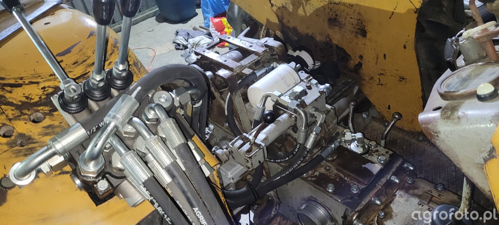

mikad 1221 Opublikowano 17 Kwietnia 2024 W morde, hydraulika tak rozbudowana że jak załączysz pompę to już nie będzie mocy żeby kołami zakręcił. 1 Odnośnik do komentarza https://www.agrofoto.pl/forum/gallery/image/834647-ursus-c-330/#findComment-3112489
agrarmrc 138 Opublikowano 17 Kwietnia 2024 Nie ma większego problemu. Ale teraz wiem, że hydraulika od tura szybciej działa i jest mocniejsza bo z pompy idzie od razu na rozdzielacz tura i nie ma strat na oryginalnym rozdzielaczu ... Odnośnik do komentarza https://www.agrofoto.pl/forum/gallery/image/834647-ursus-c-330/#findComment-3112498
rolniku360 244 Opublikowano 17 Kwietnia 2024 Co zastosowałeś na otwór od pompy? To jest powiększona podkładka? Odnośnik do komentarza https://www.agrofoto.pl/forum/gallery/image/834647-ursus-c-330/#findComment-3112506
agrarmrc 138 Opublikowano 18 Kwietnia 2024 Tak powiększona "podkładka" ale jest z amortyzatora z jakiegoś auta i jest grubsza i trochę wyprofilowana na brzegach jest "rant". Nie miałem pomysłu. Dociśnięta nakrętką przelotki grodziowej. Odnośnik do komentarza https://www.agrofoto.pl/forum/gallery/image/834647-ursus-c-330/#findComment-3112527
rolniku360 244 Opublikowano 18 Kwietnia 2024 No właśnie ja zrobiłem to podobnie jedynie tą podkładkę wytoczyl mi tokarz z rowkiem pod gruby oring i ściśnięty tą przelotka Odnośnik do komentarza https://www.agrofoto.pl/forum/gallery/image/834647-ursus-c-330/#findComment-3112574
Dastan 707 Opublikowano 18 Kwietnia 2024 Kurde to juz za ciosem zamontować skrzynie hydrostatyczną. 1 Odnośnik do komentarza https://www.agrofoto.pl/forum/gallery/image/834647-ursus-c-330/#findComment-3112619
agrarmrc 138 Opublikowano 18 Kwietnia 2024 to już lepiej zmienić ciągnik. a tu samemu w własnym zakresie i zakuwałem po znajomości z własnym materiałami. Jeszcze można rozbudować poprzez wymianę oryginalnego rozdzielacza na takiego 4 sekcyjnego Odnośnik do komentarza https://www.agrofoto.pl/forum/gallery/image/834647-ursus-c-330/#findComment-3112724
rolniku360 244 Opublikowano 19 Kwietnia 2024 Ja właśnie tak zrobiłem tylko z biegiem czasu myślę że mogłem dać oddzielny rozdzielacz na Tura a drugi na podnośnik Odnośnik do komentarza https://www.agrofoto.pl/forum/gallery/image/834647-ursus-c-330/#findComment-3112800
arek96 10 Opublikowano 19 Kwietnia 2024 Możesz opisać dokładnie jak to jest połączone? Też u siebie chce podłączyć rozdzielacz tura prosto z pompy i powrót dać na zasilanie oryginalnego rozdzielacza podnośnikowego. Ten filtr hydrauliczny jest konieczny? Odnośnik do komentarza https://www.agrofoto.pl/forum/gallery/image/834647-ursus-c-330/#findComment-3112839
agrarmrc 138 Opublikowano 19 Kwietnia 2024 Z pompy idzie bezpośrednio na rozdzielacz od tura. I teraz nie wiem jak by było i się sprawowało podłączone bezpośrednio z powrotu 2 rozdzielacz, Ja mam jak teoretycznie książka pisze jest wstawiona tuleja ciśnieniowa w rozdzielacz tura i idzie na zasilanie 2 rozdzielacza. powroty z obu rozdzielaczy jest połączone razem i idzie na powrót przez filtr. Filtr to moje widzimisie. nie musi być. Z uwagi że filtracja w ursusach oleju jest słaba dlatego wstawiłem dla siebie i tyle. Odnośnik do komentarza https://www.agrofoto.pl/forum/gallery/image/834647-ursus-c-330/#findComment-3112901
