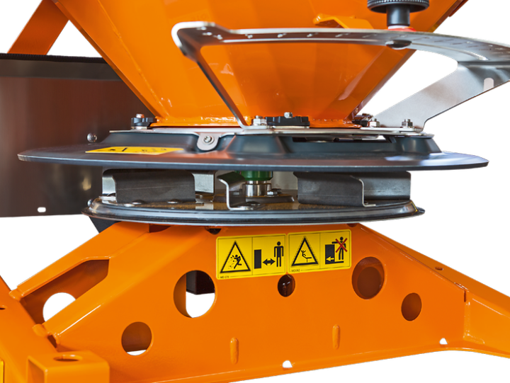

Dla tych co mówią że kos nie rzuca nawozem 😉 Mój to nawet mieli 🤣
tytanowyJanusz 5372 Opublikowano 12 Kwietnia 2024 Myślę że za krótki zaczep/dyszel. U mnie dość długi i dosłownie pare granulek można znaleźć na tyle ciągnika. Lejek to dopiero... Odnośnik do komentarza https://www.agrofoto.pl/forum/gallery/image/834455-kos/#findComment-3111530
Sylwekx25 6302 Opublikowano 12 Kwietnia 2024 Masz nieoryginalną osłonę tarczy dlatego rzuca Odnośnik do komentarza https://www.agrofoto.pl/forum/gallery/image/834455-kos/#findComment-3111536
mf362 1377 Opublikowano 12 Kwietnia 2024 U mnie kos to rzucał na 12m ale na jedną stronę ; D Odnośnik do komentarza https://www.agrofoto.pl/forum/gallery/image/834455-kos/#findComment-3111554
tytanowyJanusz 5372 Opublikowano 12 Kwietnia 2024 Mój można powiedzieć że dosyć równo rzuca na 10 metrów, im grubsza granula tym lepiej. Odnośnik do komentarza https://www.agrofoto.pl/forum/gallery/image/834455-kos/#findComment-3111559
jonek98 2906 Opublikowano 12 Kwietnia 2024 kos jak na takiego starego rupcia nie sieje źle,pasów na polu nie ma Odnośnik do komentarza https://www.agrofoto.pl/forum/gallery/image/834455-kos/#findComment-3111566
Sylwekx25 6302 Opublikowano 12 Kwietnia 2024 Jest możliwość regulacji tarczy prawo-lewo żeby mniej więcej równo siał 1 Odnośnik do komentarza https://www.agrofoto.pl/forum/gallery/image/834455-kos/#findComment-3111570
PolandOnion 333 Opublikowano 12 Kwietnia 2024 Sylwekx25 napisał:Masz nieoryginalną osłonę tarczy dlatego rzucaU mnie lejek praktycznie nic na ciągnik nie rzuca, nie więcej niż rauch mds. Odnośnik do komentarza https://www.agrofoto.pl/forum/gallery/image/834455-kos/#findComment-3111574
konteno 4216 Opublikowano 12 Kwietnia 2024 1 godzinę temu, jonek98 napisał: kos jak na takiego starego rupcia nie sieje źle,pasów na polu nie ma ilość łopatek też robi robotę , lejki mają po 4 łopatki ,kos 6 a zachodnie jednotarczowe jeszcze więcej Odnośnik do komentarza https://www.agrofoto.pl/forum/gallery/image/834455-kos/#findComment-3111576
Zapracowany 375 Opublikowano 12 Kwietnia 2024 A amazonka 2. Wnioski? Odnośnik do komentarza https://www.agrofoto.pl/forum/gallery/image/834455-kos/#findComment-3111590
6465 18620 Opublikowano 12 Kwietnia 2024 2 godziny temu, konteno napisał: ilość łopatek też robi robotę , lejki mają po 4 łopatki ,kos 6 a zachodnie jednotarczowe jeszcze więcej Lejek zależy który, ocynk z czasów PRL też ma 6 Odnośnik do komentarza https://www.agrofoto.pl/forum/gallery/image/834455-kos/#findComment-3111592
mf362 1377 Opublikowano 12 Kwietnia 2024 3 godziny temu, Sylwekx25 napisał: Jest możliwość regulacji tarczy prawo-lewo żeby mniej więcej równo siał U nas działała ta regulacja ale zawsze był ustawiony przez dziadka i tatę żeby siał na lewą stronę i tył rozsiewacza a czemu tak ? W miarę równo siał Odnośnik do komentarza https://www.agrofoto.pl/forum/gallery/image/834455-kos/#findComment-3111594
konteno 4216 Opublikowano 12 Kwietnia 2024 (edytowane) 3 godziny temu, 6465 napisał: Lejek zależy który, ocynk z czasów PRL też ma 6 mam na mysli te nowsze plastikowe a o tamtym zapomniałem choć widywałem na złomie 5 godzin temu, Zapracowany napisał: A amazonka 2. Wnioski? jednotalerzowa ? która ? te 2 tarczowe od 300l wzwyż to po 2 lejek EK 300 ma 6 i te nowsze komunalne E+S i EK-S też po 6 Edytowane 12 Kwietnia 2024 przez konteno 1 Odnośnik do komentarza https://www.agrofoto.pl/forum/gallery/image/834455-kos/#findComment-3111609
Michal014d 178 Opublikowano 13 Kwietnia 2024 19 godzin temu, Sylwekx25 napisał: Jest możliwość regulacji tarczy prawo-lewo żeby mniej więcej równo siał A wiesz jak ta regulacja ustawic zeby na 2 strony motyl rzucal a nie srodek i jeden bok? Rozne kombinacje robilem i nic. Dodam ze łopatki nowe i osłona tarczy ta wąska od przekładni tez nowa i nic to nie dało. Odnośnik do komentarza https://www.agrofoto.pl/forum/gallery/image/834455-kos/#findComment-3111680
tytanowyJanusz 5372 Opublikowano 14 Kwietnia 2024 Michał, trzeba tak zrobić żeby strumień nawozu spadał na sam środek tarczy, a i tak na jedną stronę będzie ciut mniej Odnośnik do komentarza https://www.agrofoto.pl/forum/gallery/image/834455-kos/#findComment-3111863
Michal014d 178 Opublikowano 14 Kwietnia 2024 Ale jak jak przod tył tarczą jest nieduża regulacja a jak da sie max w przod to pasek robi sie luzny bo ta regulacja tarczy robi tez za naciag paska od tarczy 🤔 Odnośnik do komentarza https://www.agrofoto.pl/forum/gallery/image/834455-kos/#findComment-3111917
jonek98 2906 Opublikowano 14 Kwietnia 2024 jednotarczowka to raczej nigdy tak dokładnie nie wysieje,gdyby tak było to by nie robili dwutarczowek Odnośnik do komentarza https://www.agrofoto.pl/forum/gallery/image/834455-kos/#findComment-3111920
Michal014d 178 Opublikowano 14 Kwietnia 2024 Bardziej chodzi żeby wogole rzucalo na dwa boki a nie jeden i za siebie 😂 no chyba ze to wina wysiewanego materiału bo motyla mam do poplonow i ew. wapna Odnośnik do komentarza https://www.agrofoto.pl/forum/gallery/image/834455-kos/#findComment-3111921
tytanowyJanusz 5372 Opublikowano 15 Kwietnia 2024 Prawda że ładnie? 😄🤭 1 Odnośnik do komentarza https://www.agrofoto.pl/forum/gallery/image/834455-kos/#findComment-3112125
12Pafnucy 15494 Opublikowano 15 Kwietnia 2024 Trochę dwubarwnie, ale tyz ładnie... Odnośnik do komentarza https://www.agrofoto.pl/forum/gallery/image/834455-kos/#findComment-3112126
