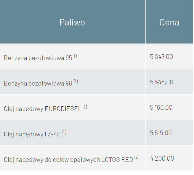

Rolnik1973 20400 Opublikowano 13 Marca 2024 On taki bankrut Jak u tuska P0liwo P0 5.19 1 Odnośnik do komentarza https://www.agrofoto.pl/forum/gallery/image/833700-mlynek-do-zboza/page/3/#findComment-3105902
Tomasz0611 13412 Opublikowano 13 Marca 2024 1 minutę temu, Rolnik1973 napisał: Jak u tuska P0liwo P0 5.19 U Tuska dzisiaj paliwo PO 5,16 A benzyna to nawet PO 5,05. Odnośnik do komentarza https://www.agrofoto.pl/forum/gallery/image/833700-mlynek-do-zboza/page/3/#findComment-3105903
Rolnik1973 20400 Opublikowano 13 Marca 2024 Na stacji dla wszystkich miało być Odnośnik do komentarza https://www.agrofoto.pl/forum/gallery/image/833700-mlynek-do-zboza/page/3/#findComment-3105904
Tomasz0611 13412 Opublikowano 13 Marca 2024 (edytowane) No i zaraz spadnie zgodnie z cenami hurtowymi i będzie po 5.19 netto. Jakby zamówił cysternę, VAT się odliczy, akcyza z gminy, i wychodzi po 3,79 Edytowane 13 Marca 2024 przez Tomasz0611 1 Odnośnik do komentarza https://www.agrofoto.pl/forum/gallery/image/833700-mlynek-do-zboza/page/3/#findComment-3105905
Rolnik1973 20400 Opublikowano 13 Marca 2024 Na insdtrybutorze ma być wyświetlone a nie w zapisach bez P0datków Odnośnik do komentarza https://www.agrofoto.pl/forum/gallery/image/833700-mlynek-do-zboza/page/3/#findComment-3105907
Tomasz0611 13412 Opublikowano 13 Marca 2024 A kto ci tak obiecywał, Tusk tylko mówił o paliwie po 5,19, nie mówił gdzie i czy będzie netto czy brutto Odnośnik do komentarza https://www.agrofoto.pl/forum/gallery/image/833700-mlynek-do-zboza/page/3/#findComment-3105908

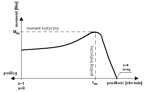

konteno 3803 Opublikowano 13 Marca 2024 19 godzin temu, Strongman napisał: Niby silnik zawalniał z 30 procent ale jakby się dusił nizej. bo indukcyjne maja taką charakterystykę i faktycznie mniej więcej tyle można go skręcić na obrotach , często sa to małe silniki z pralek po niecałe 200W i takie maja i tak za mało mocy by jeszcze być spowalniane a taki szczotkowy na zdjęciu to ok 350 W i więcej 21 godzin temu, akmaly napisał: Silniki z farni czy starszego Polaru, Gorenie itp. są bezszczotkowe tam było kilka uzwojeń o różnej mocy i obrotach , jakieś kilkaset obrotów do prania i ok 2800 do wirowania ale to programator przełączał można nowszy bezszczotkowy wsadzić ale tam falownik jest na płytce pralki i te 18k obr. przy 300Hz sie kręci 19 godzin temu, Strongman napisał: Ma cewkę na boku, kiedyś brat rolnika pisał jaka to dobra sprawa i ja załozyl i jakoś tó słabo działało,teraz juz wiem,nikt wcześniej o tym nie pisał. zależy jaki silnik , do tych z uzwojeniem rozruchowym i wyłącznikiem odśrodkowym na wirniku ani kondensator nie potrzebny ani regulować napięcia bo zwolni silnik , sklei wyłącznik i spali silnik 23 godziny temu, radekz200 napisał: już wolę swoją starą poczciwą wialnie WLR-05? Odnośnik do komentarza https://www.agrofoto.pl/forum/gallery/image/833700-mlynek-do-zboza/page/3/#findComment-3105967
