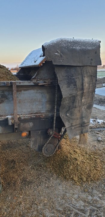

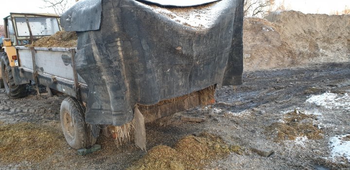

Leszy 6718 Opublikowano 21 Grudnia 2023 Co to za ustrojstwo którym rozdajesz? Odnośnik do komentarza https://www.agrofoto.pl/forum/gallery/image/831979-obora-wolnostanowiskowa/#findComment-3088622
SamaPrawda 615 Opublikowano 21 Grudnia 2023 Zwykły rozrzutnik 3.5t tylko, że zabudowałem na szybko adapter starymi gumami z taśmociągu żeby ta kiszonka wszędzie nie leżała, jakości jak po paszowozie tym nie osiągne, ale zawsze to bardziej ujednolicona pasza niż zadawanie z ręki raz trawę raz kukurydze. 1 Odnośnik do komentarza https://www.agrofoto.pl/forum/gallery/image/831979-obora-wolnostanowiskowa/#findComment-3088625

Leszy 6718 Opublikowano 21 Grudnia 2023 5 godzin temu, SamaPrawda napisał: Zwykły rozrzutnik 3.5t tylko, że zabudowałem na szybko adapter starymi gumami z taśmociągu żeby ta kiszonka wszędzie nie leżała, jakości jak po paszowozie tym nie osiągne, ale zawsze to bardziej ujednolicona pasza niż zadawanie z ręki raz trawę raz kukurydze. Sypiesz na niego warstwami a potem wałki robią robotę? Odnośnik do komentarza https://www.agrofoto.pl/forum/gallery/image/831979-obora-wolnostanowiskowa/#findComment-3088665
SamaPrawda 615 Opublikowano 21 Grudnia 2023 Dokładnie tak, na spód trawa, na górę kukurydza i gaz w opór 😅 Odnośnik do komentarza https://www.agrofoto.pl/forum/gallery/image/831979-obora-wolnostanowiskowa/#findComment-3088666
Leszy 6718 Opublikowano 21 Grudnia 2023 a podgarnianie jak? Łopata, czy jakoś ładowaczem? Wygląda całkiem ok. Odnośnik do komentarza https://www.agrofoto.pl/forum/gallery/image/831979-obora-wolnostanowiskowa/#findComment-3088680
SamaPrawda 615 Opublikowano 21 Grudnia 2023 No niestety trzeba ręcznie podrzucać, rano, południe i na wieczór, przy czym rano i wieczorem sypie na to śrutę, niestety troche tej ręcznej pracy zostało, ale lżej niż na uwięzi. Odnośnik do komentarza https://www.agrofoto.pl/forum/gallery/image/831979-obora-wolnostanowiskowa/#findComment-3088681

robson10 3 Opublikowano 21 Grudnia 2023 ja też mieszam rozrzutnikiem lepszy efekt jest jak idzie trawa qq i znowu trawa i qq takie 4 warstwy Odnośnik do komentarza https://www.agrofoto.pl/forum/gallery/image/831979-obora-wolnostanowiskowa/#findComment-3088770

karol9405 44 Opublikowano 22 Grudnia 2023 nie wciągają Ci sianokiszonki na ruszta? przygniatają ja i zostawiają ? u nas był problem od kiedy paszowoz jest problem znikł... jedynie teraz pasza zucaja na siebie diabły.. Odnośnik do komentarza https://www.agrofoto.pl/forum/gallery/image/831979-obora-wolnostanowiskowa/#findComment-3088820
SamaPrawda 615 Opublikowano 22 Grudnia 2023 Na szczęście nic takiego się nie dzieje, ani nie wciągają ani nie rozrzucają, jedynie przy brzegach wypychają na bok i trzeba by tam jakieś ograniczenia zrobić Odnośnik do komentarza https://www.agrofoto.pl/forum/gallery/image/831979-obora-wolnostanowiskowa/#findComment-3088829

RolnikTivi 55 Opublikowano 27 Grudnia 2023 Mógłbyś pokazać jak zabudowales ten rozrzutnik jak możesz wrzuć fotkę ;) Odnośnik do komentarza https://www.agrofoto.pl/forum/gallery/image/831979-obora-wolnostanowiskowa/#findComment-3090051
SamaPrawda 615 Opublikowano 28 Grudnia 2023 Zabudowa zrobiona na szybko i z tego co było pod ręką, do adaptera u góry przyspawałem dwa ceowniki, żeby odsunąć troche gume od wałków i ma dole płaskownik żeby guma się nie odchylała. Odnośnik do komentarza https://www.agrofoto.pl/forum/gallery/image/831979-obora-wolnostanowiskowa/#findComment-3090151
