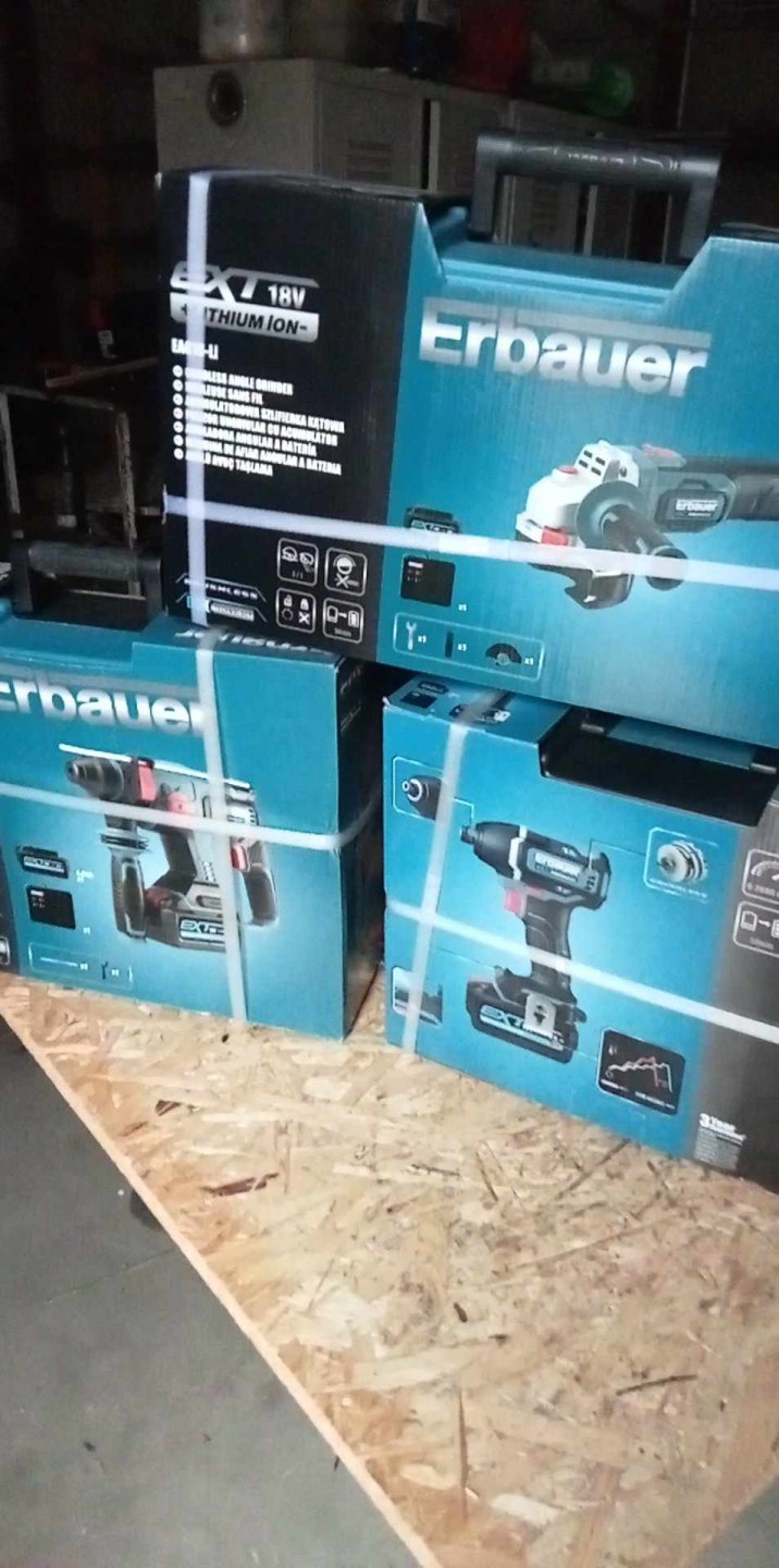

Dnia 15.11.2023 o 22:35, 85Tomekkk napisał:
ja dziś taki temacik ogarnąłem za 1,6k
Następna to raczej wkrętarka będzie, potem szlifierka. Ale jak dalekie czasowo to plany, to ciężko powiedzieć.
