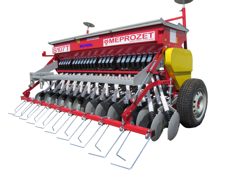

jedrus 73 Opublikowano 19 Października 2023 Widzę że masz bardzo podobne redlice to tych w Meprozecie. A ja własnie szukam opinii o tego typu redlicach czy nawet całym siewniku. Czy to nie sieje za głeboko? Mam stopkowego poznaniaka ale się pcha po kukurydzy 😞 Na pełnowymiarowe redlice talerzowe z kólkiem kopijacym nie moge sobie pozwolić bo sa za cięzkie. Co myślicie o takim siewniku ? Może ktoś użytkuje ? Odnośnik do komentarza https://www.agrofoto.pl/forum/gallery/image/830892-pszenica-po-kukurydzy/#findComment-3075775
AgroTeam griga 1372 Opublikowano 19 Października 2023 siewnik to wynalazek, redlice tego typu są ok. Ale moje mają inny kształt Odnośnik do komentarza https://www.agrofoto.pl/forum/gallery/image/830892-pszenica-po-kukurydzy/#findComment-3075782
Tyfo89 578 Opublikowano 19 Października 2023 Czy wynalazek to ciężko powiedzieć ale system wysiewu to 100% konny siewnik, taki ala młynek co wpadnie to wyleci. 1 Odnośnik do komentarza https://www.agrofoto.pl/forum/gallery/image/830892-pszenica-po-kukurydzy/#findComment-3075788
jedrus 73 Opublikowano 19 Października 2023 Dzięki za komentarze, czyli co taka redlica nie jest zła ? Ta stopka z boku trzyma żeby nie szło za głęboko? Odnośnik do komentarza https://www.agrofoto.pl/forum/gallery/image/830892-pszenica-po-kukurydzy/#findComment-3075796
AgroTeam griga 1372 Opublikowano 19 Października 2023 koło lekko nacina i odpycha a redlica robi bruzdke. na YouTube masz filmik z siewu tym moim Odnośnik do komentarza https://www.agrofoto.pl/forum/gallery/image/830892-pszenica-po-kukurydzy/#findComment-3075797
jedrus 73 Opublikowano 19 Października 2023 dzięki, najlepiej bym kupił cały taki talerzowy ale jest za ciężki - 820 kg ciągnik mi nie podoła 😞 Odnośnik do komentarza https://www.agrofoto.pl/forum/gallery/image/830892-pszenica-po-kukurydzy/#findComment-3075798
AgroTeam griga 1372 Opublikowano 19 Października 2023 ale jak do zwykłego dołożysz to też będzie ważyć Odnośnik do komentarza https://www.agrofoto.pl/forum/gallery/image/830892-pszenica-po-kukurydzy/#findComment-3075801
jedrus 73 Opublikowano 19 Października 2023 No właśnie tak to jest ... potrzebny większy ciągnik ale znowu taka inwestycja mi nie potrzebna. A przeszukałem tych maszyn i ciężko coś znaleźć wszystko ciężkie. Tylko ten meprozet jest w odpowiednich parametrach ale czy to będzie dobrze siało ehh... Odnośnik do komentarza https://www.agrofoto.pl/forum/gallery/image/830892-pszenica-po-kukurydzy/#findComment-3075807
AgroTeam griga 1372 Opublikowano 19 Października 2023 to może poszukaj np nodeta. ale nie teraz jak jest szal na zakupy talerzowych. Poszukaj w zimie Odnośnik do komentarza https://www.agrofoto.pl/forum/gallery/image/830892-pszenica-po-kukurydzy/#findComment-3075809
jedrus 73 Opublikowano 19 Października 2023 ok dzięki za podpowiedz, poczytam o tym nodecie. Odnośnik do komentarza https://www.agrofoto.pl/forum/gallery/image/830892-pszenica-po-kukurydzy/#findComment-3075811
