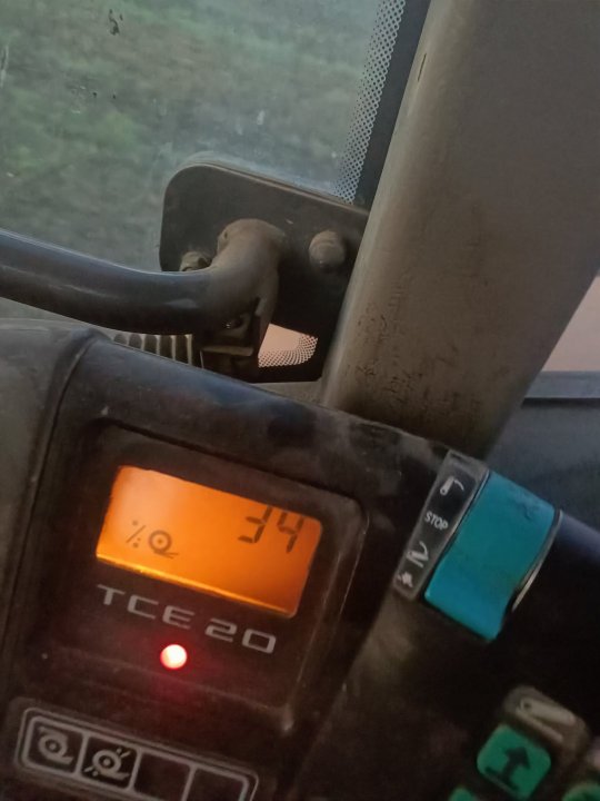

W 6 godzin zaorane 5ha w 3 kawałkach z dojazdami, gdzie 1.5ha mozaiki, 1.5 lekkiej ziemi gdzie orałem 9km/h i 2ha gliny gdzie prędkość spadła do 6km/h. Średnie spalanie około 16l/ha, głębokość ok 20cm
6km/h to żaden spadek prędkości. Przy takiej prędkości to juz elegancko odklada i na glinie i na lekkiej ziemi. Tu w jedną stronę ~9(nawet i by 10przekroczyl), a w drugą..no wolniej no 😅 ~1h30min/ha. Nie mogę dwóch filmów wrzucić - za duży rozmiar pokazuje

Leży i czeka wiosny. Orka przyszła szybciej niż myślałem i skończyło się na planach i rozmierzeniu wszystkiego. Ale na zimę będę go rozbierał (parę elementów mam do wymiany głównych) i malował, to i ramię wtedy się zrobi.
Tak w ogóle taki wał mozna liczyć jak jedna skibe czy większy opór srawia? Bo plan był taki, żeby pług był na 3 skiby + wal. Ale widzę, że na 4 skiby ładnie idzie. Glina - wiadomo zwalnia, ale na lżejszej, to musiałem zwalniac, bo szedł by ponad 10. No i się zacząłem zastanawiać, czy jednak nie próbowac 4 + wał, ale wtedy ten niebieski jest za waski
2 godziny temu, soltys48 napisał:
Skibę musisz liczyć więcej zwłaszcza na lżejszej glebie bo mocno siada
No to chyba jednak trzeba będzie na 3 i sobie spokojnie pyrkac. Co ciekawe w tamtym roku siewna robiłem na 3 skiby, w tym na 4. Tylko w tamtym roku płycej. Spalanie było niższe w tamtym roku, czas orki hektara bardzo zbliżony.
1 godzinę temu, Strongman napisał:
Co wy z tą prędkośćią, wolniejsza orka lepsza bo części się tak nie zużywają, porostu trzeba tyle skib lub rozstawy aby wolno jeździć a nie mało żeby szybko.Trudno powiedzieć ale ja słyszał ze nawet dwu krotnie uciekają dłuta lemiesze jakby powiedzmy 6 a 9
Najlepiej stanąć i wtedy w ogóle się nie zużywają 👍 swojego czasu nie liczysz? Między 6 a 9 masz 3km/h x szerokość pługa - może sobie każdy policzyć ile wiecej w tym samym czasie zaorze, albo inaczej - ile zaoszczędzi czasu szybsza jazda względem wolnej. Wtedy można sobie odpowiedzieć która wartość przewazy - koszt szybciej zużywających się elementów roboczych, czy koszt straconego własnego czasu.
Żeby nie było - u siebie te ~9 - 10 to tak bardziej testowo robiłem żeby zobaczyć ile pójdzie z tym pługiem. Normalnie to okolice 7 (na tej glinie oczywiście dużo wolniej), bo na lżejszej ziemi to koło 8 już mi przerzucala pierwsza skiba (rzucała ziemia, aż za ostatnia poprzedniego przejazdu). A miałem ustawiona pierwsza tak, żeby kładąc ziemię "pod górę" zeby dorzuciła.
