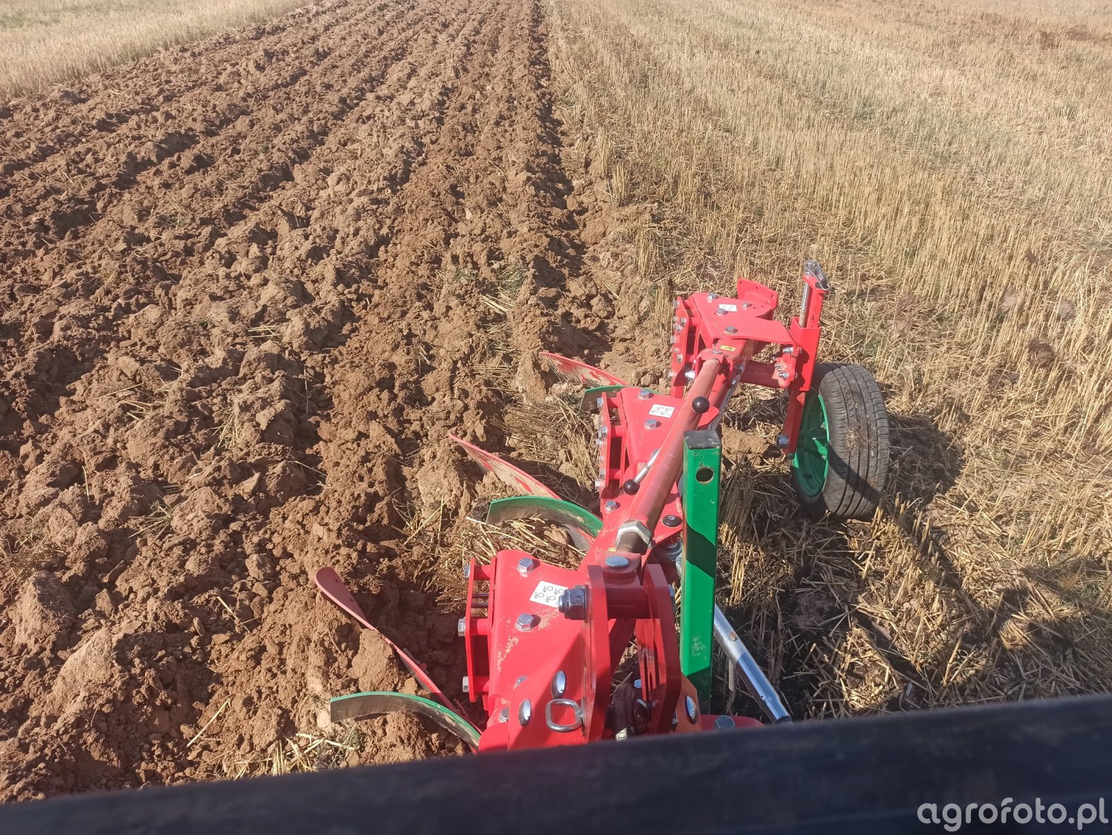

niestety na ciężkiej ziemi nie wygląda tak ładnie
Piotruniu25 3829 Opublikowano 2 Września 2023 Na ile go masz ustawionego i jakim ciągnikiem go ciagasz? Odnośnik do komentarza https://www.agrofoto.pl/forum/gallery/image/829792-agromasz-pj3/#findComment-3067036
DANDYS 3340 Opublikowano 2 Września 2023 brak prędkości , i przednia skina chyba nie dorzuca 1 Odnośnik do komentarza https://www.agrofoto.pl/forum/gallery/image/829792-agromasz-pj3/#findComment-3067041
raven18 279 Opublikowano 2 Września 2023 (edytowane) @Piotruniu25 35cm zetor 7045 @DANDYS trochę nie dorzuca przez brak prędkości, około 7km/h, przy 8-9 już dorzuca równo Sucho że szkoda gadać, próbowałem bronami od razu po orce trochę te bryły rozbić i zatrzymać parowanie ale efekt średni Edytowane 2 Września 2023 przez raven18 Odnośnik do komentarza https://www.agrofoto.pl/forum/gallery/image/829792-agromasz-pj3/#findComment-3067046
robi57362 2838 Opublikowano 2 Września 2023 u mnie jeszcze gorzej wygląda po podobnym pługu Odnośnik do komentarza https://www.agrofoto.pl/forum/gallery/image/829792-agromasz-pj3/#findComment-3067053
Strongman 5006 Opublikowano 2 Września 2023 (edytowane) 1 godzinę temu, DANDYS napisał: brak prędkości , i przednia skina chyba nie dorzuca Nie widzisz ze susza i beton się zrobił i pług nie chce wchodzić a nie jakie tam ustawienia i prędkość. Edytowane 2 Września 2023 przez Strongman Odnośnik do komentarza https://www.agrofoto.pl/forum/gallery/image/829792-agromasz-pj3/#findComment-3067055
Bercik92 2501 Opublikowano 2 Września 2023 Dobrze że nie widziałeś jak mój overum orze suche pole po qq🤭😉 Odnośnik do komentarza https://www.agrofoto.pl/forum/gallery/image/829792-agromasz-pj3/#findComment-3067061
DANDYS 3340 Opublikowano 2 Września 2023 Strongman napisał: 1 godzinę temu, DANDYS napisał: brak prędkości , i przednia skina chyba nie dorzuca Nie widzisz ze susza i beton się zrobił i pług nie chce wchodzić a nie jakie tam ustawienia i prędkość. tam pierdolilsz 2 Odnośnik do komentarza https://www.agrofoto.pl/forum/gallery/image/829792-agromasz-pj3/#findComment-3067062
Karol6130 12287 Opublikowano 2 Września 2023 Ugór przy prędkości do 4 na godzinę 1 Odnośnik do komentarza https://www.agrofoto.pl/forum/gallery/image/829792-agromasz-pj3/#findComment-3067064
JakubC360_yt 1091 Opublikowano 2 Września 2023 Jak oceniasz pług?? Mam od roku agromasza pjm 3, ciągam go 60tką, na rozstawie 3x35cm dawała radę na 2 biegu, lecz to nie robota i ustawionego mam go na 3x30cm i wtedy mogę śmigać na 3 biegu, fakt że lekkie gleby. Widzę że jedyna różnica jaka jest w nich to taka, że twój ma nieco dłuższe odkłanice i inny wspornik wieżyczki. W pjm odkładnice są już zdecydowanie większe podług unii grudziądz 3, u ciebie na pewno to na plus wyjdzie bo lepiej dorzuca 😁 Odnośnik do komentarza https://www.agrofoto.pl/forum/gallery/image/829792-agromasz-pj3/#findComment-3067069
rolniku360 279 Opublikowano 2 Września 2023 @jakubc360_yt musisz do pluga kupić jakiegoś c385 i będzie robota szła Odnośnik do komentarza https://www.agrofoto.pl/forum/gallery/image/829792-agromasz-pj3/#findComment-3067071
raven18 279 Opublikowano 2 Września 2023 @JakubC360_yt Opory podobne do UG, dłuta dużo dają i masa pługa bo znajomy po mnie wyjechał orać grudziądzami to nawet bruzdy nie dał rady wyskrobać. Zaorałem dopiero może 20ha to nie wytarłem dobrze farby na końcach odkładni ale na lemieszach już widać zużycie. Zabezpieczenia śrubowe też wbrew pozorom dają radę, wcale nie trzeba wiaderka śrub na hektar. Co do jakości orki to wiele zależy od ustawienia i warunków. Pjm w sam raz do c360 szkoda tylko że nie ma regulacji na śruby, na polu dużo łatwiej niż przekładać sworznie Odnośnik do komentarza https://www.agrofoto.pl/forum/gallery/image/829792-agromasz-pj3/#findComment-3067072
JakubC360_yt 1091 Opublikowano 2 Września 2023 rolniku360 napisał:@jakubc360_yt musisz do pluga kupić jakiegoś c385 i będzie robota szła Na razie siuntki muszą dawać rade, zobaczymy co będzie za parę lat, ale pług kupiony z zamysłem pod większy ciągnik koło 70km 🤭raven18 napisał: @JakubC360_yt Opory podobne do UG, dłuta dużo dają i masa pługa bo znajomy po mnie wyjechał orać grudziądzami to nawet bruzdy nie dał rady wyskrobać. Zaorałem dopiero może 20ha to nie wytarłem dobrze farby na końcach odkładni ale na lemieszach już widać zużycie. Zabezpieczenia śrubowe też wbrew pozorom dają radę, wcale nie trzeba wiaderka śrub na hektar. Co do jakości orki to wiele zależy od ustawienia i warunków. Pjm w sam raz do c360 szkoda tylko że nie ma regulacji na śruby, na polu dużo łatwiej niż przekładać sworznie O to się zgadzam, choć opory ma mniejsze jak ug, lecz kąt lemieszy bardzo podobny jak w ug. Dłuta zgadzam się bo robią robotę, dobrze ustawiony pług wchodzi w twardą ziemię jak w masło, a ug z dobrymi lemieszami mi wyskakiwał lub szedł po wierzchu. Mój zaorał przez rok 8,5ha, teraz w tym sezonie zaorze 12 😅 U mnie zabezpieczenia śrubowe będą wieczne, siuntka to nie ciągnik który rwie kołki 😅 Oj to prawda, mega wkurzało mnie to na początku że nie ma normalnego ustawiania na śruby jak w większości pługów agromasza tylko te głupie sworznie, ale gdy jest poprawnie ustawiony to już orka fajnie idzie 😁 Odnośnik do komentarza https://www.agrofoto.pl/forum/gallery/image/829792-agromasz-pj3/#findComment-3067074
Piotruniu25 3829 Opublikowano 3 Września 2023 @JakubC360_ytAgro Masz lepiej kryje jak UG? Odnośnik do komentarza https://www.agrofoto.pl/forum/gallery/image/829792-agromasz-pj3/#findComment-3067094
kamcio15 1852 Opublikowano 3 Września 2023 13 godzin temu, DANDYS napisał: tam pierdolilsz Gość ma typowe podejście "aby do przodu", nie ważne jaki tego efekt 🤦♂️ Odnośnik do komentarza https://www.agrofoto.pl/forum/gallery/image/829792-agromasz-pj3/#findComment-3067124
jonek98 2905 Opublikowano 3 Września 2023 chciałbym przetestować te zabezpieczenia śrubowe na moich kamienistych piachach.Bo zwykła UG skacze tam jak piłka momentami Odnośnik do komentarza https://www.agrofoto.pl/forum/gallery/image/829792-agromasz-pj3/#findComment-3067126
kamcio15 1852 Opublikowano 3 Września 2023 To trzeba coś z zabezpieczeniem non-stop. Odnośnik do komentarza https://www.agrofoto.pl/forum/gallery/image/829792-agromasz-pj3/#findComment-3067131
JakubC360_yt 1091 Opublikowano 3 Września 2023 Piotruniu25 napisał: @JakubC360_ytAgro Masz lepiej kryje jak UG? A zdecydowanie lepiej. Agromasz poplon taki do kolan przykrył bez problemu, ug miał z tym spory problem, tak samo jak dużą ilość sieczki przykryć to ug pół wrzucił w bruzdę a połowa była na wierzchu. Nie powiem, ug jest dobrym pługiem gdy pole jest gładkie i lekka gleba, równo po nim jak na stole, ale jednak agromasz lepszy, bo cięższy jest dzięki czemu lepiej wchodzi w ziemie i nie wyskakuje, dłuzsze odkładnice które lepiej kryją, większy prześwit pod ramą i z tego co się orientuję to rozstaw korpusów jest trochę inny. Ciekawi mnie jakby wyglądała robota gdyby do tego mojego dołożyć jeszcze listwy przedłużające odkładnice, bo miałem zamysł dołożyć gdy dobrze pługa nie ustawiłem, dlatego że nie dorzucał do końca, ale teraz po dobrym ustawieniu orka idzie ładnie więc zrezygnowałem. Noży tnących do agromasza nie polecam, zdecydowanie lepszy krój talerzowy. Dorobiłem specjalną ramkę abym mógł do agromasza założyć krój od uga i teraz orka wychodzi tak jak powinna 😁 Odnośnik do komentarza https://www.agrofoto.pl/forum/gallery/image/829792-agromasz-pj3/#findComment-3067132
raven18 279 Opublikowano 3 Września 2023 Duże znaczenie ma też prędkość, przy 8-9km/h powywalałem sporo kamieni takich po około 50kg i nie zerwało bezpiecznika, a UG też na nich podskakiwały, raz urwałem całą słupicę Odnośnik do komentarza https://www.agrofoto.pl/forum/gallery/image/829792-agromasz-pj3/#findComment-3067133
JakubC360_yt 1091 Opublikowano 3 Września 2023 jonek98 napisał:chciałbym przetestować te zabezpieczenia śrubowe na moich kamienistych piachach.Bo zwykła UG skacze tam jak piłka momentamiNa typowo kamieniste to chyba najlepszym wyborem będzie zabezpieczenie resorowe, tak jak kolega wyżej pisze 😁 Odnośnik do komentarza https://www.agrofoto.pl/forum/gallery/image/829792-agromasz-pj3/#findComment-3067135
Sylwekx25 6301 Opublikowano 3 Września 2023 rolniku360 napisał:@jakubc360_yt musisz do pluga kupić jakiegoś c385 i będzie robota szła Jak już to lepiej zetora 7711... Osiemdziesiątka to nic szczególnego Odnośnik do komentarza https://www.agrofoto.pl/forum/gallery/image/829792-agromasz-pj3/#findComment-3067143
jonek98 2905 Opublikowano 3 Września 2023 to już chyba lepiej coś z 4x4,w cenie z kosmosu za zetora,to można mieć fajnego fegusona albo nawet już jakiejś Renaty poszukać 1 Odnośnik do komentarza https://www.agrofoto.pl/forum/gallery/image/829792-agromasz-pj3/#findComment-3067145
soltys48 21716 Opublikowano 3 Września 2023 42 minuty temu, JakubC360_yt napisał: Na typowo kamieniste to chyba najlepszym wyborem będzie zabezpieczenie resorowe, tak jak kolega wyżej pisze 😁 Resor nie jest taki cudowny 1 Odnośnik do komentarza https://www.agrofoto.pl/forum/gallery/image/829792-agromasz-pj3/#findComment-3067149
hubertuss 6106 Opublikowano 3 Września 2023 Agro masz to niezły budżetowy pług na lżejsze ziemie dla mniejszych gospodarstw. Orze ładnie pod warunkiem ,że ma moc która go ciągnie. Nie trzeba szybko jechać. Nie raz na poprzeczniaku i przy 6 km/h bez problemu i równo kryje. Odnośnik do komentarza https://www.agrofoto.pl/forum/gallery/image/829792-agromasz-pj3/#findComment-3067160
Piotruniu25 3829 Opublikowano 3 Września 2023 Nie wiem czy taki budżetowy,bo PJM 3 kosztuje około 12tyś. Odnośnik do komentarza https://www.agrofoto.pl/forum/gallery/image/829792-agromasz-pj3/#findComment-3067172
soltys48 21716 Opublikowano 3 Września 2023 Budżetowy przestał być bardzo dawno temu Zakup nowego to tylko i wyłącznie na jakiś program 2 Odnośnik do komentarza https://www.agrofoto.pl/forum/gallery/image/829792-agromasz-pj3/#findComment-3067174
