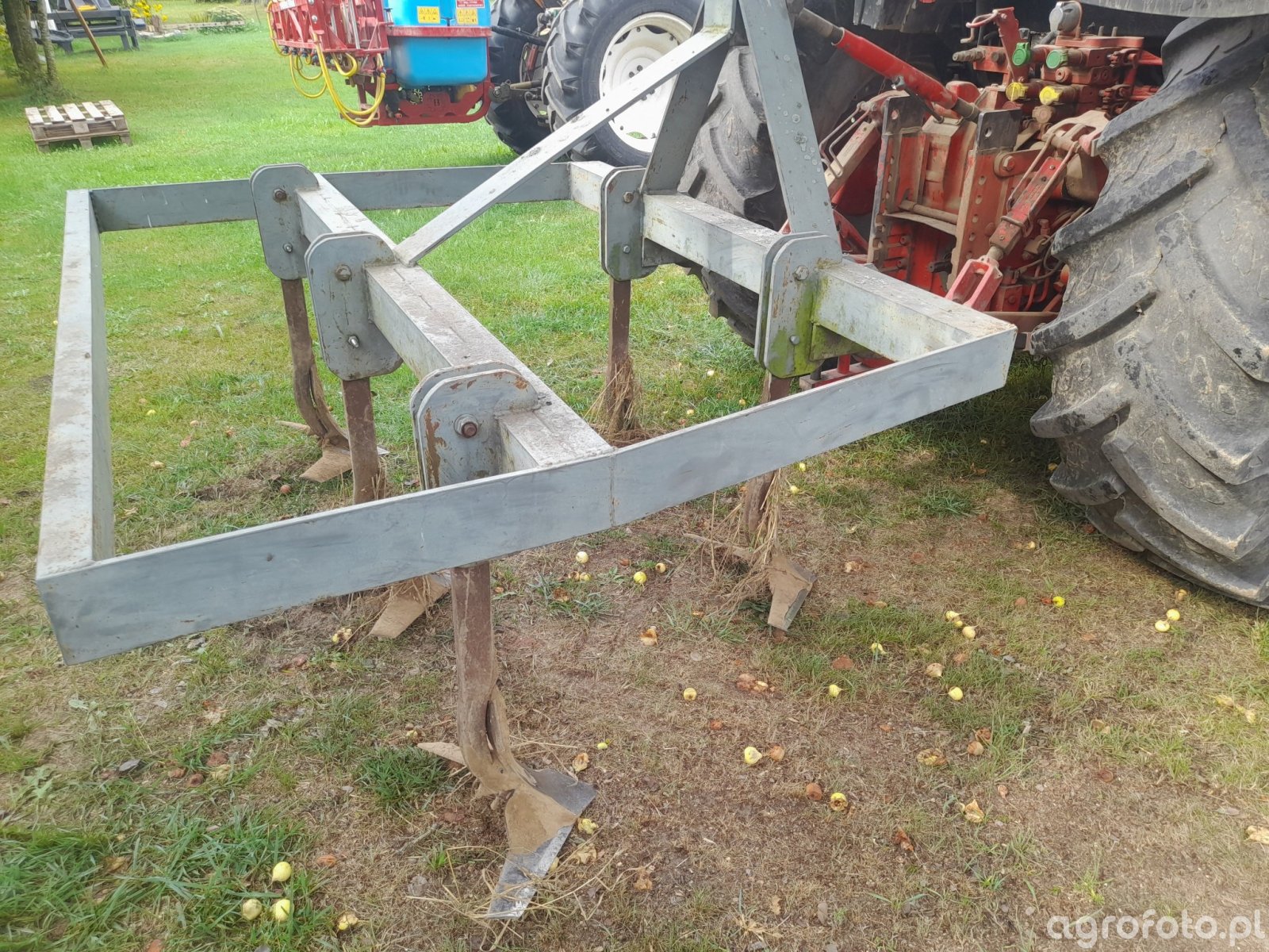

Gruber 5 łap
Myślę że za 2000zł fajna baza na projekt jesienią zimą pobawię się nad talerzami i wałem i może wyjdzie fajny podorywkowiec

to jest zapiete do MCcormika?
hubertuss
2 tys za to to interes zrobił tylko sprzedawca. Dolicz wał talerze jakieś metal na ramy robotę to byś gotowy używany kupił  To ma z 1,5 szerokości roboczej?

Nie ma tragedii,bo za elementy robocze i mocowania gdządzieli wydałby więcej. Wał spokojnie można zrobić z elementów pozyskanych na złomowisku.

Tak mc90
Wał zrobię sam więc nie wyjdzie za specjalnie drogo, mam dostęp do talerzy 500mm z piastą po 200zł za sztukę potrzenuje 6 sztuk... sprzęt kupiony od sąsiada, kilka lat temu zaczą go budować ale nie dokończył projektu, za same słupice z redlicami on zapłacił kilka lat temu 1500zł wiec myślę że sprzedał mi to okazyjnie, rama zrobiona z ceowników hutniczych zaspawanych w profil... szerokość robocza to 2.10m
Dokładnie zwłaszcza, że elementy robocze są nowe nie zrobiły nawet hektara
Może ktoś z was doradzi jaka powinna być odległość talerzy od rednic ?

Ile koni ma ten traktor? Nie wiem czy mój NH t475.S da radę a też chcę kupić
67.1 kW czyli równe 90km
