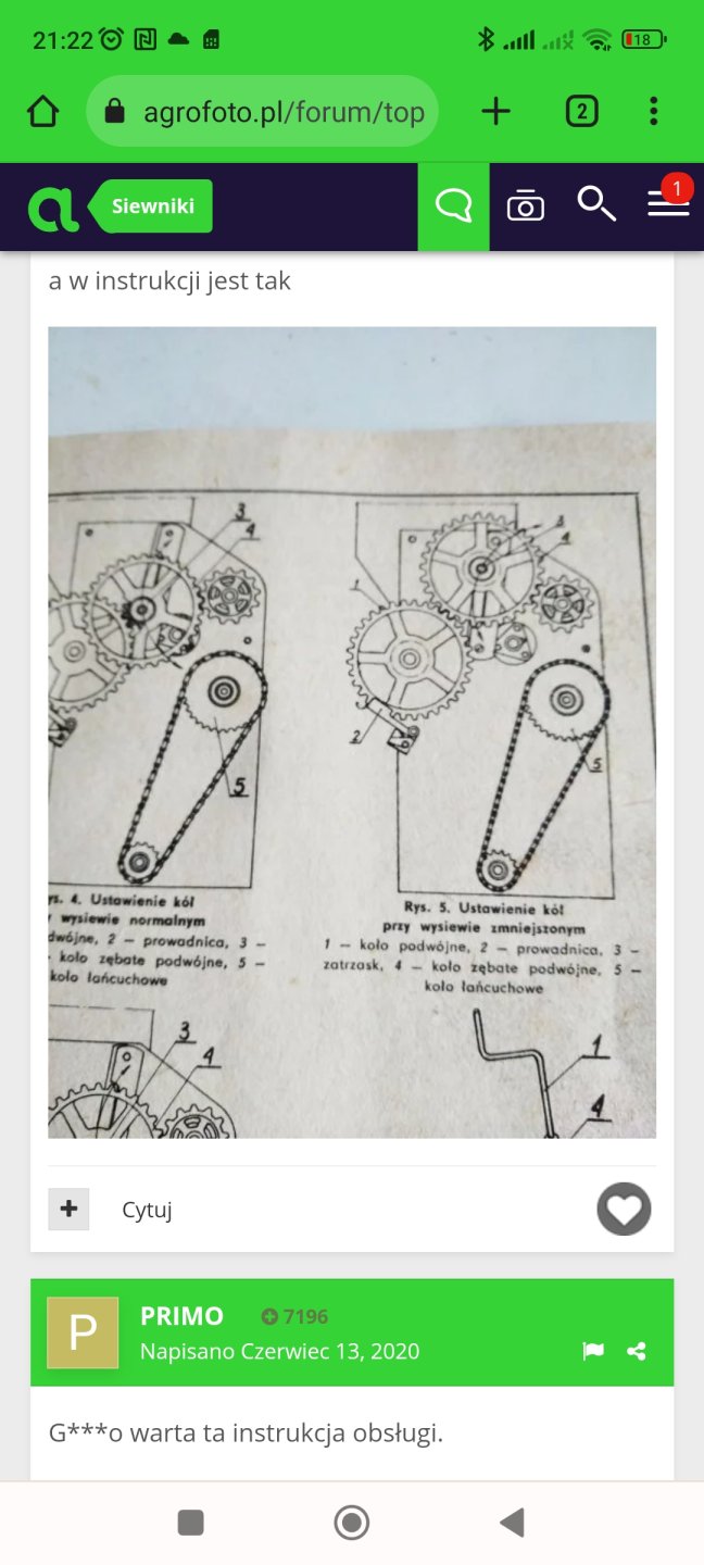

Gość Opublikowano 8 Sierpnia 2023 8 godzin temu, szymon09875 napisał: Jęczmień to jęczmień co za różnica jaki 🤔 Nie wiem Szymek , żyta hybrydowego sieje się mniej 11 godzin temu, daron64 napisał: @Aktywnyrolnik7245 Ja pier**le, ale Ty chłopie jesteś maruda. Jeszcze może ma Ci kto przyjechać i zasiać? Ile kosztuje waga kuchenna? 30-50zl? Jak dziś zamówisz rano, to jutro po południu będziesz miał. Jak zamówisz, to już żeby się dziś nie przemęczać, to jutro po śniadaniu przy kawie siadziesz i odliczysz sobie parę kupek ziarna. Jak przyjdzie waga, to sobie zwazysz i przemnozysz, zapiszesz na karcie. Odliczone ziarna zasiejesz i za jakiś czas będziesz miał ZK. No po prostu robota nie do przerobienia. 11 godzin temu, Sylwekx25 napisał: Marcin kup kwalifikat i będziesz miał bez liczenia. Poznaniak to nie jest jakiś mega dokładny sprzęt , najmniej mogę ustawić coś około 140-150 kg pszenicy , jak Szymek pisze o tylu kg jęczmienia nie wykonalne🙆 Odnośnik do komentarza https://www.agrofoto.pl/forum/gallery/image/828253-pszenzyto/page/15/#findComment-3062977
szymon09875 14179 Opublikowano 8 Sierpnia 2023 14 minut temu, Aktywnyrolnik7245 napisał: Nie wiem Szymek , żyta hybrydowego sieje się mniej Poznaniak to nie jest jakiś mega dokładny sprzęt , najmniej mogę ustawić coś około 140-150 kg pszenicy , jak Szymek pisze o tylu kg jęczmienia nie wykonalne🙆 Poznaniakiem siane. Co ty gadasz że nie wykonalne Odnośnik do komentarza https://www.agrofoto.pl/forum/gallery/image/828253-pszenzyto/page/15/#findComment-3062981
Gość Opublikowano 8 Sierpnia 2023 A1 ustawiam , denka max do góry i zasowki na drugi ząbek , więcej nie zejdę z normą Odnośnik do komentarza https://www.agrofoto.pl/forum/gallery/image/828253-pszenzyto/page/15/#findComment-3062982

szymon09875 14179 Opublikowano 8 Sierpnia 2023 5 minut temu, Aktywnyrolnik7245 napisał: A1 ustawiam , denka max do góry i zasowki na drugi ząbek , więcej nie zejdę z normą Jeszcze masz wysiew zmniejszony do ustawienia Odnośnik do komentarza https://www.agrofoto.pl/forum/gallery/image/828253-pszenzyto/page/15/#findComment-3062986

Gość Opublikowano 8 Sierpnia 2023 5 minut temu, szymon09875 napisał: Jeszcze masz wysiew zmniejszony do ustawienia Innych ustawień nie widzę Odnośnik do komentarza https://www.agrofoto.pl/forum/gallery/image/828253-pszenzyto/page/15/#findComment-3062991
szymon09875 14179 Opublikowano 8 Sierpnia 2023 No na kołach zębatych masz możliwość zmiany przełożenia 1 Odnośnik do komentarza https://www.agrofoto.pl/forum/gallery/image/828253-pszenzyto/page/15/#findComment-3062992
daron64 4724 Opublikowano 8 Sierpnia 2023 1 godzinę temu, Aktywnyrolnik7245 napisał: Innych ustawień nie widzę Poważnie piszesz? Ile Ty lat nim siejesz? Zdejmij boczna osłonę i zobaczysz, że jednak jeszcze można zmienić ustawienia. Odnośnik do komentarza https://www.agrofoto.pl/forum/gallery/image/828253-pszenzyto/page/15/#findComment-3063030

Sylwekx25 6233 Opublikowano 8 Sierpnia 2023 Aktywnyrolnik7245 napisał: 5 minut temu, szymon09875 napisał: Jeszcze masz wysiew zmniejszony do ustawienia Innych ustawień nie widzę Wysiew zmniejszony na przekładni bocznej. Odnośnik do komentarza https://www.agrofoto.pl/forum/gallery/image/828253-pszenzyto/page/15/#findComment-3063033
WitekRolnik 3926 Opublikowano 9 Sierpnia 2023 17 godzin temu, Aktywnyrolnik7245 napisał: Poznaniak to nie jest jakiś mega dokładny sprzęt , najmniej mogę ustawić coś około 140-150 kg pszenicy , jak Szymek pisze o tylu kg jęczmienia nie wykonalne🙆 No i tu się deczko mylisz, wg mnie poznaniak jest bardzo dokładnym siewnikiem, oczywiście jak na tamte czasy, w których został wykonany, ile ustawisz na próbie kręconej tyle i wysiejesz, mało tego w tamtym roku się dość dobrze przekonałem jak bardzo dokładny jest poznaniak, a mianowicie siałem nim żyto hybrydę w dodatku hybryda po raz pierwszy w życiu i powiem Ci, że bardzo ładnie ta próba siewu wyszła więc trochę musisz się doszkolić i poznać wszystkie warianty ustawień, i pobawić się przy próbie kręconej, no i jak to obcykasz to będziesz Pan zadowolony 1 1 Odnośnik do komentarza https://www.agrofoto.pl/forum/gallery/image/828253-pszenzyto/page/15/#findComment-3063099
