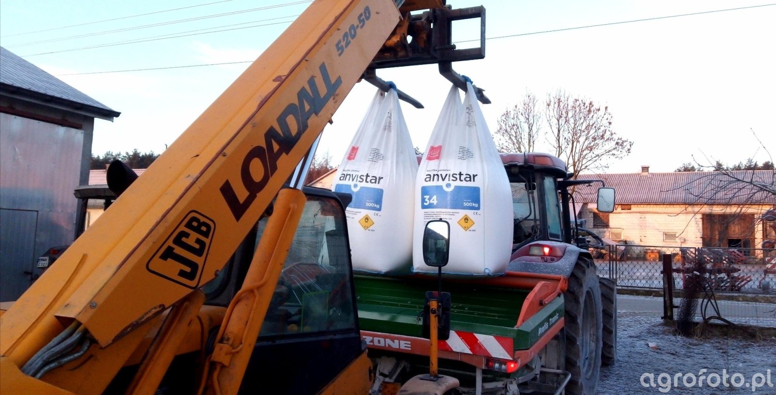

Saletra amonowa Anvistar 34
Pierwsza dawka N na oziminy podana. Dawki na hektar: Żyto140kg Pszenżyto160kg Pszenica180kg.
