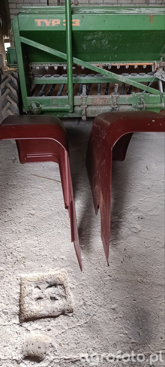

Nowy zakup pod kabinę :)
Gość Opublikowano 15 Lutego 2023 (edytowane) Nowe czy oryginał używany? Edytowane 15 Lutego 2023 przez MonteChristo Odnośnik do komentarza https://www.agrofoto.pl/forum/gallery/image/823882-blotniki-ursus-c-360/#findComment-3027712
kamcio15 1856 Opublikowano 15 Lutego 2023 Czemu nie brałeś od razu kabiny z błotnikami do niej przystosowanymi? Było by łatwiej o szczelność. Odnośnik do komentarza https://www.agrofoto.pl/forum/gallery/image/823882-blotniki-ursus-c-360/#findComment-3027720
Piotruniu25 3832 Opublikowano 15 Lutego 2023 Te nowe błotniki musisz umyć z tego ala podkładu i położyć nowy bo farba będzie odpadać płatami. 1 Odnośnik do komentarza https://www.agrofoto.pl/forum/gallery/image/823882-blotniki-ursus-c-360/#findComment-3027732
Gość Opublikowano 15 Lutego 2023 ja bym do rad Piotrunia dodał jeszcze przejrzenie spawów i miejsc zgrzanych i pociągnięcie migomatem newralgicznych miejsc. Odnośnik do komentarza https://www.agrofoto.pl/forum/gallery/image/823882-blotniki-ursus-c-360/#findComment-3027755
andrzej1988 295 Opublikowano 15 Lutego 2023 trzeba było szukać starych w dobrym stanie. Te nowe to cieniutkie. Odnośnik do komentarza https://www.agrofoto.pl/forum/gallery/image/823882-blotniki-ursus-c-360/#findComment-3027762
Moorgi 650 Opublikowano 15 Lutego 2023 Nowe takiej samej grubości jak stare. Szukałem ale wszystko zgnite i cena spora. Wolałem kupić już nowe.kamcio15 napisał: Czemu nie brałeś od razu kabiny z błotnikami do niej przystosowanymi? Było by łatwiej o szczelność. Bo kupiłem nową kabinę za grosze ale pod okrągłe błotniki. 1 Odnośnik do komentarza https://www.agrofoto.pl/forum/gallery/image/823882-blotniki-ursus-c-360/#findComment-3027813
Gość Opublikowano 15 Lutego 2023 Gdzie zamówiłeś? Odnośnik do komentarza https://www.agrofoto.pl/forum/gallery/image/823882-blotniki-ursus-c-360/#findComment-3027841
Moorgi 650 Opublikowano 15 Lutego 2023 W lokalnym sklepie. Było najtaniej. Odnośnik do komentarza https://www.agrofoto.pl/forum/gallery/image/823882-blotniki-ursus-c-360/#findComment-3027843
Gość Opublikowano 16 Lutego 2023 Ile kosztowały? Odnośnik do komentarza https://www.agrofoto.pl/forum/gallery/image/823882-blotniki-ursus-c-360/#findComment-3027912
JakubC360_yt 1100 Opublikowano 16 Lutego 2023 Każdy narzeka na te maski i błotniki, ale tak na prawdę to nie są one takie złe. Mam 3 lata nowe blachy i jak na razie maska nie ma żadnego wygięcia i błotniki również, wszystko jest sztywne takie jak powinno być. Chyba że ktoś nie dba i przywali a to w maskę czy błotnik to wtedy się zegnie, ale to tylko blacha więc ma prawo się uszkodzić po takim czymś Odnośnik do komentarza https://www.agrofoto.pl/forum/gallery/image/823882-blotniki-ursus-c-360/#findComment-3027915
tytanowyJanusz 5446 Opublikowano 16 Lutego 2023 Dnia 15.02.2023 o 11:10, kamcio15 napisał: Czemu nie brałeś od razu kabiny z błotnikami do niej przystosowanymi? Było by łatwiej o szczelność. Oglądałem te kabiny wraz z błotnikami na miejscowym rynku- badziewie, dziadostwo, szajs... Dnia 15.02.2023 o 17:10, Przekeeeek napisał: ja bym do rad Piotrunia dodał jeszcze przejrzenie spawów i miejsc zgrzanych i pociągnięcie migomatem newralgicznych miejsc. Jeśli to są błotniki z Polimerca to będą dobre, wiadomo że to nie będzie oryginał ale są oki. Od siebie doradził bym przelecieć cienką warstwą baranku w tych newralgicznych miejscach Odnośnik do komentarza https://www.agrofoto.pl/forum/gallery/image/823882-blotniki-ursus-c-360/#findComment-3027953
kamcio15 1856 Opublikowano 16 Lutego 2023 6 minut temu, tytanowyJanusz napisał: Oglądałem te kabiny wraz z błotnikami na miejscowym rynku- badziewie, dziadostwo, szajs... Jak wszystko teraz, robione na sztukę. Te droższe jak Naglak, czy Szyszka może trochę lepsze, ale ceny zaporowe obecnie. Odnośnik do komentarza https://www.agrofoto.pl/forum/gallery/image/823882-blotniki-ursus-c-360/#findComment-3027961
