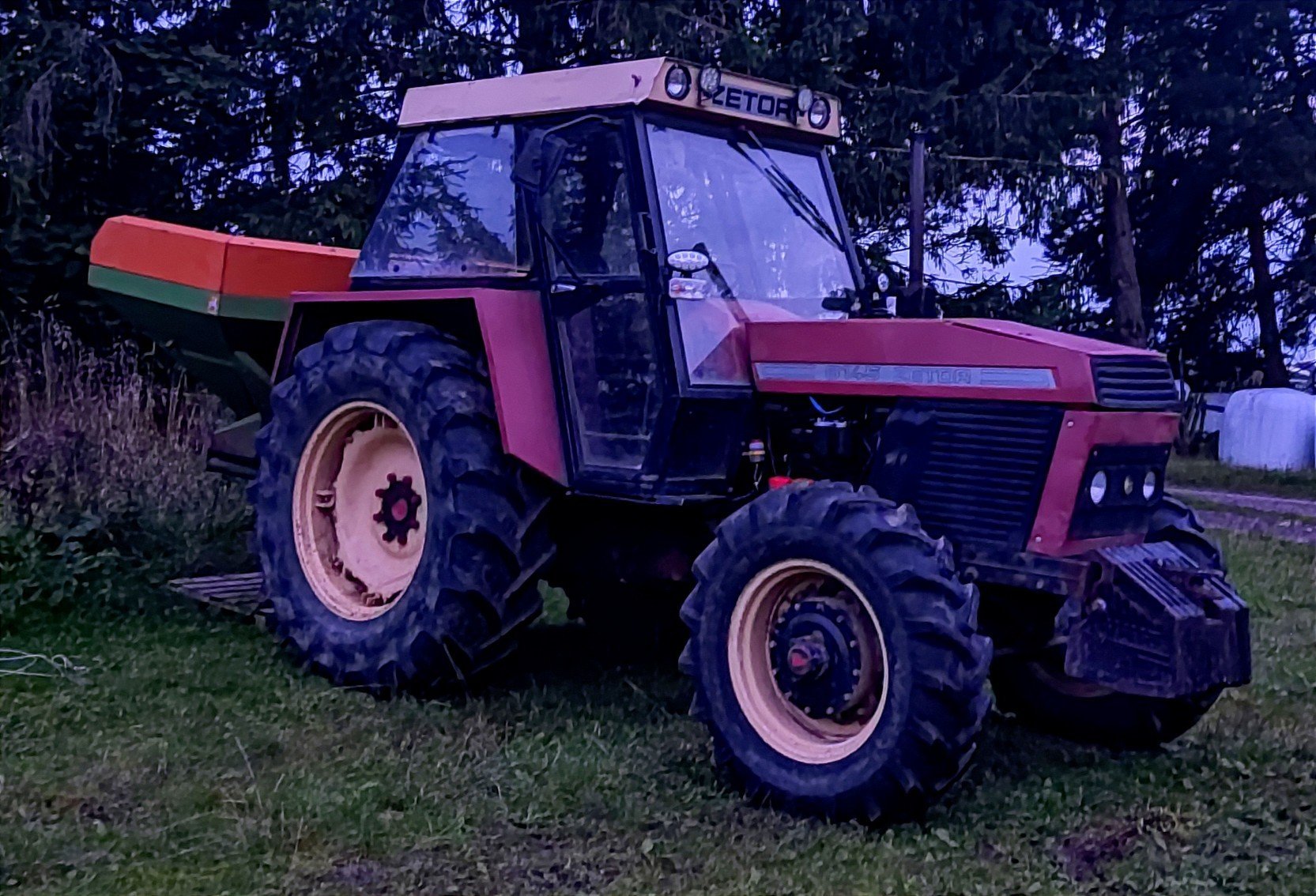

Na ile byście wycenili? Wyposażenie: przedni tuz, 2 pary wyjść hydraulicznych, wolny spływ,nowe przednie opony, sprawna sprężarka, oświetlenie led, 8 lat temu kapitalka silnika plus nowe sprzęgło przepracowane 2 tyś mth, duże lusterka plus lewe szerokokątne, żółw zająć działa bez zarzutów, zaczep pitonfix, haki 2 kat, nowe serwo, ciągnik od 10 latach u mnie wszystkie wymiany oleji na bieżąco, 87 rok. Moja propozycja to 58 tyś

- były tylko z tym co jest przy podnośniku, i ja mam założony już nowy ten dodatkowy i wyprowadzony obok podnośnika i na jednym działa tylna para oraz przedni tuz, oryginalne były z lewej strony siedzenia w podłodze, -nie wiem czy były bez wolnego spływu u mnie był nie sprawny więcej napisałem że jest - co z tego że mają sprężarki sprawne jak cały układ dno i nie działa tutaj wszystko lux - serwo orginalne zostało zregenerowane 10 lat temu nie pamiętam ile płaciłem -ledy mają nowa instalacje na przodzie i na tyle na błotnikach, z tyłu w dachu zamienione stare halogeny, pod każdą parę osobny wyłącznik i bezpiecznik, światło uważam że jest ok, jak znajdę zdjęcia z nocy to wrzucę - uchwyty n lusterka robiłem sam, kupowałem u siebie w lokalnym sklepie, mogę zobaczyć nazwę i ci podesłać, są większe i lepiej widać, a szerokokątne do kombajnu to bajka Cena te 58 napisałem w tym kontekście że tyle bym chciał dostać na rękę, 11 lat temu płaciłem za niego 38 tyś.
