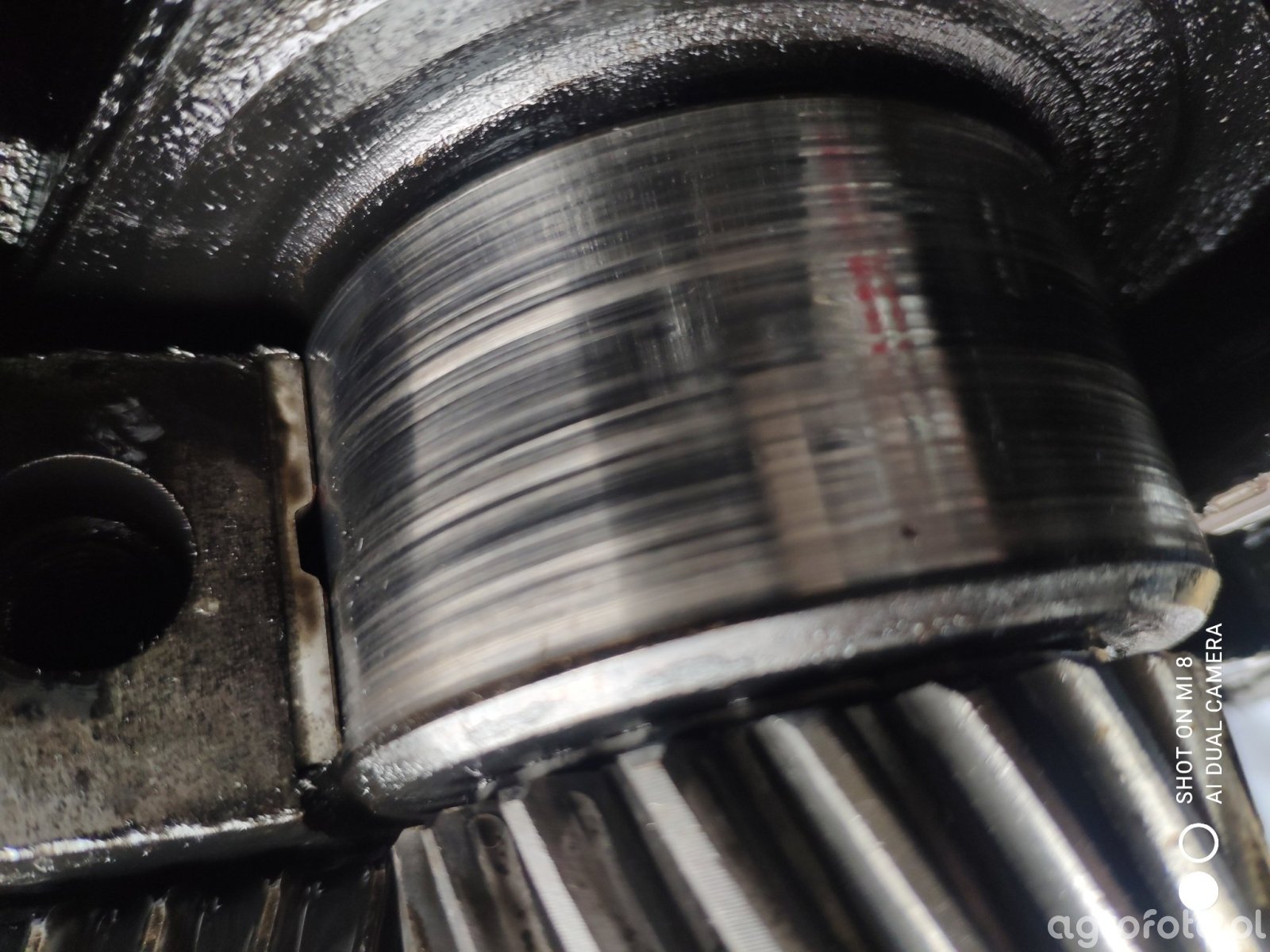

Tutaj widać rysy
Borekk17 951 Opublikowano 15 Stycznia 2023 tu już chyba nie wyda żaden szlif z tego wału Odnośnik do komentarza https://www.agrofoto.pl/forum/gallery/image/823201-czop-glowny-c-355/#findComment-3018180
tytanowyJanusz 5145 Opublikowano 15 Stycznia 2023 Wyda, wyda jeśli to nominał Fachowiec opowiadał mi o motorze który chodzi na wale po 4 szlifie Odnośnik do komentarza https://www.agrofoto.pl/forum/gallery/image/823201-czop-glowny-c-355/#findComment-3018189
Borekk17 951 Opublikowano 15 Stycznia 2023 z pod mojej ręki wyszło kilka sztuk na 5szlifie i chodzą już sporo czasu dobry olej odpowiednie ciśnienie i osiowość bloku gra pierwsze skrzypce i nawet najtańszy chiński wał pochodzi sporo Odnośnik do komentarza https://www.agrofoto.pl/forum/gallery/image/823201-czop-glowny-c-355/#findComment-3018202
tytanowyJanusz 5145 Opublikowano 15 Stycznia 2023 Tak, przez te 40-50 lat różne cuda i historie mogły się dziać z silnikiem, przy kapitalce warto zrobić osiowość A jak już robić osiowość to i za jednym zamachem rozwiercić blok na tuleje 100 albo 102mm 💪 Odnośnik do komentarza https://www.agrofoto.pl/forum/gallery/image/823201-czop-glowny-c-355/#findComment-3018214
Roman4321 1416 Opublikowano 15 Stycznia 2023 osiowość robić przy wymianie panewek? Odnośnik do komentarza https://www.agrofoto.pl/forum/gallery/image/823201-czop-glowny-c-355/#findComment-3018223
Borekk17 951 Opublikowano 15 Stycznia 2023 przy tak zdartych panewkach to już obowiązek lepiej zrobić raz a konkretne niż zaoszczędzić 500zł założyć wał po szlifie nowe panewki a po jednym sezonie będzie to samo co teraz 1 Odnośnik do komentarza https://www.agrofoto.pl/forum/gallery/image/823201-czop-glowny-c-355/#findComment-3018239
BartekKozaczuk 86 Opublikowano 16 Stycznia 2023 ogólnie to wał jest po 3 szlifie osiowania nie trzeba robić ponieważ wszystkie panewki są równo zjechane 1 Odnośnik do komentarza https://www.agrofoto.pl/forum/gallery/image/823201-czop-glowny-c-355/#findComment-3018265
Bananek 18077 Opublikowano 16 Stycznia 2023 tytanowyJanusz napisał: Wyda, wyda jeśli to nominał Fachowiec opowiadał mi o motorze który chodzi na wale po 4 szlifie Widziałem silnik zrobiony na 7 szlif na jednym czopie. Reszta wyszła na drugim. 1 Odnośnik do komentarza https://www.agrofoto.pl/forum/gallery/image/823201-czop-glowny-c-355/#findComment-3018426
tytanowyJanusz 5145 Opublikowano 16 Stycznia 2023 Wał z Perkinsa by tego nie przeżył 😄🤭 1 Odnośnik do komentarza https://www.agrofoto.pl/forum/gallery/image/823201-czop-glowny-c-355/#findComment-3018430
Gość Opublikowano 16 Stycznia 2023 Nieźle go toczyło ciekawe jak reszta wygląda Odnośnik do komentarza https://www.agrofoto.pl/forum/gallery/image/823201-czop-glowny-c-355/#findComment-3018463
Rafallll360 991 Opublikowano 21 Stycznia 2023 Gorsze wyciagałem,silniki prawie każde które do mnie trafiają to zwłoki dziury po korbach przeciwagach rozmrożone,pomylone stopy w każdym robie osiowanie i niech nikt nie opowiada kocopołów że to nie potrzebne jak wał się kręci... Odnośnik do komentarza https://www.agrofoto.pl/forum/gallery/image/823201-czop-glowny-c-355/#findComment-3020789
jaco512 1429 Opublikowano 21 Stycznia 2023 Dnia 16.01.2023 o 17:42, Bananek napisał: Widziałem silnik zrobiony na 7 szlif na jednym czopie. Reszta wyszła na drugim. Jak na 7 szlif? Gdzie takie panewki znaleźć? Odnośnik do komentarza https://www.agrofoto.pl/forum/gallery/image/823201-czop-glowny-c-355/#findComment-3020791
Bananek 18077 Opublikowano 22 Stycznia 2023 9 godzin temu, jaco512 napisał: Jak na 7 szlif? Gdzie takie panewki znaleźć? Tam, gdzie zajmują się obróbką. Odnośnik do komentarza https://www.agrofoto.pl/forum/gallery/image/823201-czop-glowny-c-355/#findComment-3020817
Adi96 1850 Opublikowano 22 Stycznia 2023 6 szlif jak osłabia wał a co mówiąc o 7 jak taki w ogóle istnieje🤣 Odnośnik do komentarza https://www.agrofoto.pl/forum/gallery/image/823201-czop-glowny-c-355/#findComment-3020891
delta6583 84 Opublikowano 22 Stycznia 2023 Jeżeli dany szlif producent przewiduję i dostępne są na niego panewki nadwymiarowe to znaczy, że wał jest utwardzony na odpowiednią głębokość i śmiało wytrzyma Odnośnik do komentarza https://www.agrofoto.pl/forum/gallery/image/823201-czop-glowny-c-355/#findComment-3020940
Roman4321 1416 Opublikowano 22 Stycznia 2023 14 godzin temu, Rafallll360 napisał: Gorsze wyciagałem,silniki prawie każde które do mnie trafiają to zwłoki dziury po korbach przeciwagach rozmrożone,pomylone stopy w każdym robie osiowanie i niech nikt nie opowiada kocopołów że to nie potrzebne jak wał się kręci... Jeśli wymieniasz wał na nowy wraz z panewkami to tez osiowanie robisz? Odnośnik do komentarza https://www.agrofoto.pl/forum/gallery/image/823201-czop-glowny-c-355/#findComment-3020974
Rafallll360 991 Opublikowano 22 Stycznia 2023 Roman4321 Też robię jak nowy wał będzie zakładany,chyba że ktoś naprawdę chce ciąć koszty do minimum i robić bieda remont to nie robię i nie daje gwarancji klient jest w płeni świadomy tego. Odnośnik do komentarza https://www.agrofoto.pl/forum/gallery/image/823201-czop-glowny-c-355/#findComment-3020989
Roman4321 1416 Opublikowano 22 Stycznia 2023 ale to i tak osiowanie trzeba zlecić gdzieś, rozumiem że zakłada się panewki skręca i przelatuje się pod wymiar wału? Odnośnik do komentarza https://www.agrofoto.pl/forum/gallery/image/823201-czop-glowny-c-355/#findComment-3021008
jaco512 1429 Opublikowano 22 Stycznia 2023 Skręcasz stopy/podpory wału i szlifują otwory. Odnośnik do komentarza https://www.agrofoto.pl/forum/gallery/image/823201-czop-glowny-c-355/#findComment-3021009
Roman4321 1416 Opublikowano 22 Stycznia 2023 otwory czy panewki? Odnośnik do komentarza https://www.agrofoto.pl/forum/gallery/image/823201-czop-glowny-c-355/#findComment-3021010
jaco512 1429 Opublikowano 22 Stycznia 2023 Otwory w bloku, panewek nikt nie szlifuje. Odnośnik do komentarza https://www.agrofoto.pl/forum/gallery/image/823201-czop-glowny-c-355/#findComment-3021011
BartekKozaczuk 86 Opublikowano 22 Stycznia 2023 Roman4321 napisał: otwory czy panewki? Wpisz sobie na YT legalizacja stóp głównych i tam sobie zobaczysz na czym to polega Odnośnik do komentarza https://www.agrofoto.pl/forum/gallery/image/823201-czop-glowny-c-355/#findComment-3021014
Roman4321 1416 Opublikowano 22 Stycznia 2023 widać ale to już zebranie materiału czyli trzeba dorabiać panewki pod nowy wymiar zewnętrzny Odnośnik do komentarza https://www.agrofoto.pl/forum/gallery/image/823201-czop-glowny-c-355/#findComment-3021021
Rafallll360 991 Opublikowano 22 Stycznia 2023 Jak obniżenie stopy nic nie pomoże to napawa się blok i stope i na nowo robi się osiowanie aż wyjdzie wszystko na zero.Dorabianie panewek nadwymiarowych po zewnętrznym wymiarze jest nieopłacalne... Odnośnik do komentarza https://www.agrofoto.pl/forum/gallery/image/823201-czop-glowny-c-355/#findComment-3021022
Roman4321 1416 Opublikowano 22 Stycznia 2023 w zasadzie się powinno zrobić pomiar czy trzeba, napawać i dopiero roztoczyć pod wymiar, a obniżanie stopy to jajo się robi Odnośnik do komentarza https://www.agrofoto.pl/forum/gallery/image/823201-czop-glowny-c-355/#findComment-3021023
