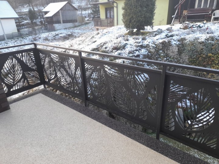

Gość Opublikowano 8 Grudnia 2022 (edytowane) no ciekawy pomysł. ile wyniosła taka? a sam balkon, płyta? czym to zrobione? Edytowane 8 Grudnia 2022 przez Pafnucy Odnośnik do komentarza https://www.agrofoto.pl/forum/gallery/image/822286-barierki-balkonowe/#findComment-3007185

mario666 1975 Opublikowano 8 Grudnia 2022 Dół kamienny dywan czyli kamienie w żywicy a barierki wypalane cnc Ocynkowane i malowane proszkowo Odnośnik do komentarza https://www.agrofoto.pl/forum/gallery/image/822286-barierki-balkonowe/#findComment-3007191
Gość Opublikowano 8 Grudnia 2022 tak się przyglądam, to kilka elementów idzie w osadzenie taj blachy. nawet odstawione pod ocieplenie. chyba. no dobrze się to prezentuje. Odnośnik do komentarza https://www.agrofoto.pl/forum/gallery/image/822286-barierki-balkonowe/#findComment-3007193
mario666 1975 Opublikowano 8 Grudnia 2022 (edytowane) Na ocieplenie 15 cm zostaję Cena nie wiem czy wysoka czy niska bo 950 zł za metr bieżący Edytowane 8 Grudnia 2022 przez mario666 Odnośnik do komentarza https://www.agrofoto.pl/forum/gallery/image/822286-barierki-balkonowe/#findComment-3007195
Morion 547 Opublikowano 8 Grudnia 2022 19 minut temu, mario666 napisał: Dół kamienny dywan czyli kamienie w żywicy a barierki wypalane cnc Ocynkowane i malowane proszkowo Ta żywica to ślizga jest, trzeba ją polerować? Odnośnik do komentarza https://www.agrofoto.pl/forum/gallery/image/822286-barierki-balkonowe/#findComment-3007205
tomek73 707 Opublikowano 8 Grudnia 2022 Pięknie. Jak gruba blacha na paprotki ? Zrobiłeś ten sam błąd przy montażu co ja. Mocowania pod barierkami nie powinno być na płycie poziomej, tylko od czoła w pionie. Kolega co robił balustrady po roku od zamontowanie mi o tym powiedział, teraz wiem że miał racje. Woda wszędzie wejdzie, mi płytki poodpadały po 10 latach. Zresztą teraz uważam że balkony w domu to nieporozumienie, a ja mam 3 z czego pod dwoma jest mieszkanie. Ewentualnie taki jak u Ciebie, pod spodem nie ma mieszkania. 1 Odnośnik do komentarza https://www.agrofoto.pl/forum/gallery/image/822286-barierki-balkonowe/#findComment-3007217

wojtal24 5264 Opublikowano 8 Grudnia 2022 tomek73 napisał: Pięknie. Jak gruba blacha na paprotki ? Zrobiłeś ten sam błąd przy montażu co ja. Mocowania pod barierkami nie powinno być na płycie poziomej, tylko od czoła w pionie. Kolega co robił balustrady po roku od zamontowanie mi o tym powiedział, teraz wiem że miał racje. Woda wszędzie wejdzie, mi płytki poodpadały po 10 latach. Zresztą teraz uważam że balkony w domu to nieporozumienie, a ja mam 3 z czego pod dwoma jest mieszkanie. Ewentualnie taki jak u Ciebie, pod spodem nie ma mieszkania. I z tym nieporozumieniem masz @tomku dużo racji ja mam dwa i dopiero teraz mi dobrze fachowiec wyizolował i zrobił plytkido autora zdjęcia barierka super Odnośnik do komentarza https://www.agrofoto.pl/forum/gallery/image/822286-barierki-balkonowe/#findComment-3007224

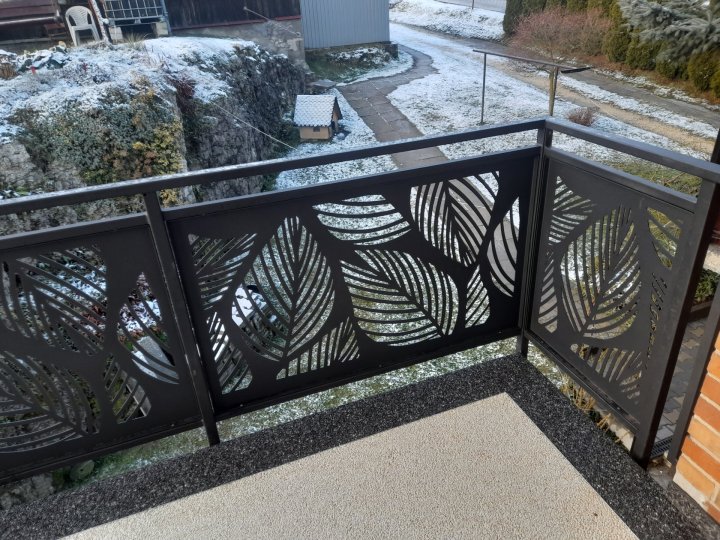

mario666 1975 Opublikowano 8 Grudnia 2022 (edytowane) Zaizolowane było Te kamienne dywany to zależy jak robione ale firmy co to robią biorą od 500 zł do 1200 zł za metr kwadratowy Mnie wyszedł 1tys Co do balkonu to latem jem śniadanie i pije kawę Praktycznie co dziennie na nim jestem Tu mam od czoła Edytowane 8 Grudnia 2022 przez mario666 Odnośnik do komentarza https://www.agrofoto.pl/forum/gallery/image/822286-barierki-balkonowe/#findComment-3007227

tomek73 707 Opublikowano 9 Grudnia 2022 10 godzin temu, wojtal24 napisał: I z tym nieporozumieniem masz @tomku dużo racji ja mam dwa i dopiero teraz mi dobrze fachowiec wyizolował i zrobił plytki `Ja na szczęście przy budowie spotkałem dobrego fachowca co mnie uświadomił jak balkony zrobić, posłuchałem go i zrobiłem hydroizolacją x 2 to co on mówił z bardzo dobrych klejów i ocieplenie. Niestety ja to bywa wykończenie i płytki poszły po 2 latach od zamieszkania, a dokładnie jak wilgoć zaczeła w domu wychodzić, wtedy wreszcie opierzenia, rynny i jeszcze raz hydroizolacja i 12 lat spokój. Najgorsze że balkony sa okrągłe, tylko łuki wiec kolego co robił opierzenia i rynny miał zabawy. Z 20-30 cm kawałków lutował. Odnośnik do komentarza https://www.agrofoto.pl/forum/gallery/image/822286-barierki-balkonowe/#findComment-3007274
mario666 1975 Opublikowano 9 Grudnia 2022 Też na początku chciałem mieć okrągłe ale kolega co mi pomagał je robić wybił mi je z głowy Że potem płytki odwodnienie czy barierki będą drożej ale też nakombinowali byśmy się aby nam to jakoś wyszło Teraz jestem zadowolony i żona ma gdzie pranie wieszać Odnośnik do komentarza https://www.agrofoto.pl/forum/gallery/image/822286-barierki-balkonowe/#findComment-3007278

mario666 1975 Opublikowano 9 Grudnia 2022 W sumie ony takie skomplikowane nie są Wymienić panel można na drzewo a nawet szybę jak komuś pasuje Zabawa polega tylko na tym że gość zespawał ramę a potem do cynkowania dał Z cynkowania do malowania proszkowego trzeba było przewieść i dopiero montaż Panele wycinał ktoś inny i też zabawa z cynkowaniem i malowaniem Odnośnik do komentarza https://www.agrofoto.pl/forum/gallery/image/822286-barierki-balkonowe/#findComment-3007327
tomek73 707 Opublikowano 11 Grudnia 2022 Dnia 9.12.2022 o 08:51, mario666 napisał: Też na początku chciałem mieć okrągłe ale kolega co mi pomagał je robić wybił mi je z głowy Że potem płytki odwodnienie czy barierki będą drożej ale też nakombinowali byśmy się aby nam to jakoś wyszło Teraz jestem zadowolony i żona ma gdzie pranie wieszać I dobrze zrobił że Ci wybił z głowy. Mi żona wymyśla a ty rób i kombinuj. Ja balustrady sam robiłem, bramy wjazdowe też, nawet jedna jest w galerii, w tej tylko góra gięta, giętarkę do profili zrobiłem z przekładni i starych łożysk z zwolnicy i ruszyłem z produkcja. Bramę do domu to pręty wyginałem na feldze 42 cale z opryskiwacza. W domu balustrady w schodach pręt 12 mm i liście dębu. Wygląda jak kuta. W sumie było jej 8 metrów. Balustrady na balkony i wejście ponad 30 metrów. Fakt że to co zrobiłem to worek pieniędzy musiał bym mieć. Odnośnik do komentarza https://www.agrofoto.pl/forum/gallery/image/822286-barierki-balkonowe/#findComment-3007812
mario666 1975 Opublikowano 11 Grudnia 2022 Wiele żeczy też sam robię ale tu ani czym przewieść do malowania czy cynkowania Nawet nie wiem gdzie to robią do tego żadnych znajomości co by niższą cenę na cokolwiek zrobić Odnośnik do komentarza https://www.agrofoto.pl/forum/gallery/image/822286-barierki-balkonowe/#findComment-3007863
tomek73 707 Opublikowano 11 Grudnia 2022 Cynkownie mam dwie do 30 km, rozsiewacz nawozów Amazone cynkowałem ogniowo, też zdjęcie w galerii. Lakiernie proszkowe to przez pola z 2 km. Niestety te moje nie wchodziły do pieca bo łuki i miały z 1,8-3 m szerokości a piec 1,5 miał. Piaskarkę sobie zrobiłem i sam malowałem, ale malowanie to najgorsze co było w nich. Odnośnik do komentarza https://www.agrofoto.pl/forum/gallery/image/822286-barierki-balkonowe/#findComment-3008004
