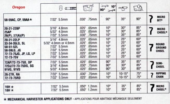

Zalecane od 5 do 35  zależnie od łańcucha, dokładniej zęba.
 link do instrukcji i kątów Oregon https://docplayer.pl/5206121-Instrukcja-obslugi-i-zasady-bezpieczenstwa.html
@tytanowyJanusz jakbyś choć raz kupił wspomniany łańcuch Oregon to na  pudełku widział byś taką tabelkę. Są różnice? Ano są :P

21 minut temu, tytanowyJanusz napisał:
to dlaczego u dwóch czołowych producentów Stihl i Oregon jest zalecane 30°?
dla wszystkich łańcuchów? bez względu na długość prowadnicy , podziałkę i szerokość rowka prowadnicy?
longer to widziałem 28-30° na opakowaniu było napisane rozrzut w zależności od tego co wyżej , musze jeszcze archera sprawdzic ale chyba opakowania nie znajde , jedni preferują unifikację inni komplikują życie , pewnie od typu konstrukcji zęba bo sa różne typy i kąty płaszczyzn itp
