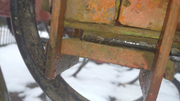

Gość Opublikowano 22 Listopada 2022 Gdzie kupiłeś te wąskie łapy na ten kultywator? Są z uchwytami czy coś trzeba przerabiał? Odnośnik do komentarza https://www.agrofoto.pl/forum/gallery/image/821863-agregat-uprawowy-21m/#findComment-3002720
superfarmer02 4324 Opublikowano 22 Listopada 2022 Pierwsze z brzegu (najtańsze🤭) jedynie co to trzeba dorobić jakiś płaskownik o wymiarach jak szeroki ząb i położyć nad ten wąski ząb żeby było jak docisnąć. Robiłem mała próbę to idzie naprawdę lżej i przy niższej prędkości jest większe "zamieszanie" pod ramą niż na szerokim Odnośnik do komentarza https://www.agrofoto.pl/forum/gallery/image/821863-agregat-uprawowy-21m/#findComment-3002723

pawlik794 22 Opublikowano 22 Listopada 2022 Zrób zdjęcie mocowania zęba, bo właśnie kombinowałem jak to zrobić 2 Odnośnik do komentarza https://www.agrofoto.pl/forum/gallery/image/821863-agregat-uprawowy-21m/#findComment-3002737
Adi96 1850 Opublikowano 22 Listopada 2022 Również prosiłbym o zdjęcie mocowania. 1 Odnośnik do komentarza https://www.agrofoto.pl/forum/gallery/image/821863-agregat-uprawowy-21m/#findComment-3002759

superfarmer02 4324 Opublikowano 24 Listopada 2022 Tak wygląda mocowanie. Tak jak pisałem ząb jest w miejscu starego a żeby można było lepiej dokręcić to na ząb idze płaskownik. Nie raz trzeba zeszlifować ten trzpień wystający z tego uchwytu pod zębem żeby ten płaskownik dobrze dolegał. Mocowanie standardowe dla tego kultywatora, nie żadne cybanty tylko wigięty płaskownik Odnośnik do komentarza https://www.agrofoto.pl/forum/gallery/image/821863-agregat-uprawowy-21m/#findComment-3003146
