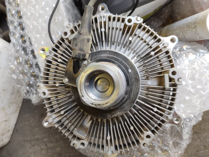

thomek 89 Opublikowano 27 Października 2022 U mnie arion 650 też rok skończył a zrobiłem niecałe 600 godz,z awarii to wisco na gwarancji (nowe 4000 netto) Odnośnik do komentarza https://www.agrofoto.pl/forum/gallery/image/821078-claas-arion-610/#findComment-2995471

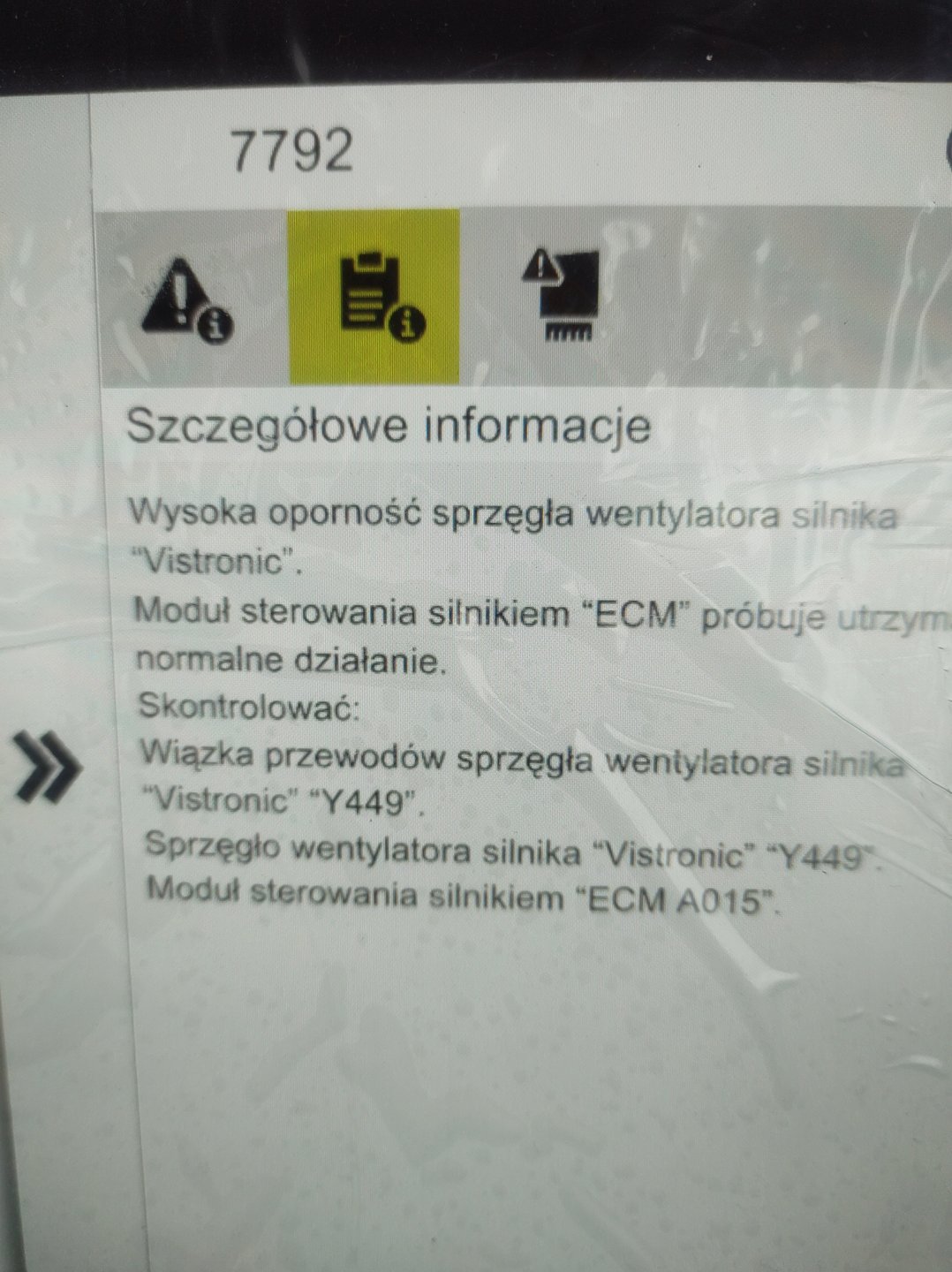

Dawid727 169 Opublikowano 27 Października 2022 @thomekCzym objawiło się uszkodzone wisco??? Mój arion 630 od końca lipca ma 300 godzin i nagle pasek zaczął mocno piszczeć. Odnośnik do komentarza https://www.agrofoto.pl/forum/gallery/image/821078-claas-arion-610/#findComment-2995605
Bercik92 2504 Opublikowano 28 Października 2022 Teraz piszczy jak jest zimna temperatura.? Odnośnik do komentarza https://www.agrofoto.pl/forum/gallery/image/821078-claas-arion-610/#findComment-2995690
thomek 89 Opublikowano 28 Października 2022 (edytowane) Dokładnie to nie była wina visca tylko piasty(miała bicie) co przykręca się do niej cały wentylator z wiskozą. Sterowanie visco jest elektroniczne i bicie jej powodowało drgania które rozwaliły elektronikę już po 10 mtg,serwis założył drugie i znowu po paru godz.je rozwaliło,dopiero za drugim razem sprawdził wałek z piastą na który czekałem za dwa tygodnie,mieli tylko od 630,niby ten sam silnik a koło pasowe w 650 średnicę ma mniejszą(wentylator szybciej się kręci,lepsze chłodzenie).Awaria objawiała się tym że wywalało błąd od wentylatora,ciągnikiem można było pracować,wentylator chodził na pełnej mocy cały czas Edytowane 28 Października 2022 przez thomek Odnośnik do komentarza https://www.agrofoto.pl/forum/gallery/image/821078-claas-arion-610/#findComment-2995732
