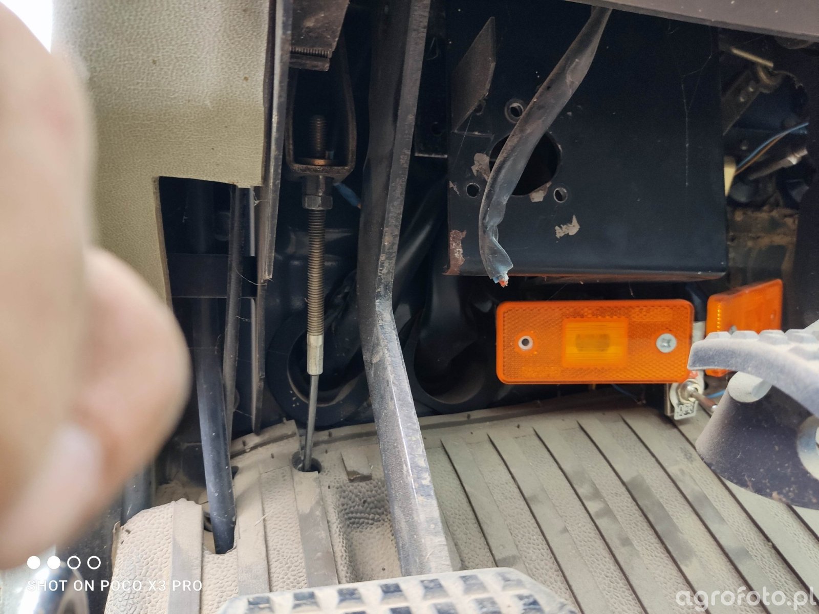

miało być 8ha zasiane a po 1ha walnęła linka sprzęgła, na zdjęciu nie widać, ale już zdemontowana, ten kto to projektował to do nieba nie poszedł, taka pierdoła a cały dzień trzeba na to poświęcić.
robi57362 napisał:
serio caly dzień linke zmienić czy to taki dzień po pracy?
trzeba odkręcić dywanik i tak go podwinąć żeby nie złamać, rozebrać maskę, spuścić paliwo i zdemontować bak, stara linkę odkręcić a do śrub nie dość że słaby dostęp to nie każdy klucz podejdzie przez mało miejsca, a nowa linka mi srednio pasowala bo to zamiennik nie orginal, ale jakoś zamocowalem no potem znowu to wszystko poskładać, masakra jakas
Uwierz mi jakbyś miał zbiornik nie pod schodkami tylko pod maską jak w większych modelach to byś był szczęśliwszy podczas tankowania.
Po wymianie linki sprzęgło nie chodzi ciężej?? Ja zakuwałem nową linkę w starym pancerzu ale długo nie chodziło 3 4 razy na rok się rwało, okazało się że pancerz jest przełamany i wyciera linkę. Założyłem nową linkę z pancerzem totalna porażka , pancerz był na tyle miękki że podczas wciskania sprzedgła zaciskało linkę w pancerzu łamało go. Teraz mam zakutą nową linkę w jakimś starym nieuszkodzonym pancerzu i jest spokój.
no pisałem zamiennik 175 kupiłem a orginalna coś ponad 500zl
orginal niby do 106-54 ale moja miała 70cm a ta ma 96cm i bądź tu mądry 😅 https://www.bima.pl/pl/p/LINKA-SPRZEGLA-RENAULT-ORGINAL-CLAAS-96-CM/647?gclid=Cj0KCQjwkOqZBhDNARIsAACsbfJJzlcfKylzalCyG-ZnIoYaBAyuaFBcKUC7RvOuwmal6pD2HlA1-nkaAgEBEALw_wcB
no chyba że ta jest orginalniejsza, ale nie ma podanych wymiarów https://www.bima.pl/pl/p/LINKA-SPRZEGLA-RENAULT-CLAAS-0011596120/8339
