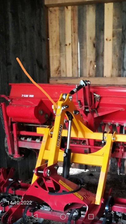

Uziu92 9299 Opublikowano 16 Października 2022 i to tak na siłowniku będzie wisieć całą zimę ? Odnośnik do komentarza https://www.agrofoto.pl/forum/gallery/image/820192-agregat-uprawowo-siewny-dziekan-jaguar-lux-25-m/page/13/#findComment-2992747

Rolnik1973 20102 Opublikowano 16 Października 2022 20 minut temu, Uziu92 napisał: i to tak na siłowniku będzie wisieć całą zimę ? Na tym bolcu wisi, siłownik nie obciążony Odnośnik do komentarza https://www.agrofoto.pl/forum/gallery/image/820192-agregat-uprawowo-siewny-dziekan-jaguar-lux-25-m/page/13/#findComment-2992753

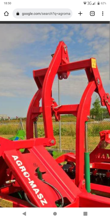

pedro2 10510 Opublikowano 16 Października 2022 Zrób sobie podpory pod koła bo ten bolecek jest w miejscu chyba największej siły przełamania 🙈 z czasem albo bolecek wygnie i nie wyjmiesz, albo profil wegnie albo ucho puści. W agromaszu siewnik wskakuje na podpory i sobie stoi, nie buja. Siłowniki zluzowane, a Bolecek tylko tyle co trzyma żeby nie otworzył się hydropak Odnośnik do komentarza https://www.agrofoto.pl/forum/gallery/image/820192-agregat-uprawowo-siewny-dziekan-jaguar-lux-25-m/page/13/#findComment-2992805

Uziu92 9299 Opublikowano 16 Października 2022 podpory pod koła super rzecz, jak się jedzie tak nie buja i właśnie można postawić i siłowniki zluzowanie i może stać. Odnośnik do komentarza https://www.agrofoto.pl/forum/gallery/image/820192-agregat-uprawowo-siewny-dziekan-jaguar-lux-25-m/page/13/#findComment-2992811
6465 17754 Opublikowano 16 Października 2022 35 minut temu, pedro2 napisał: Zrób sobie podpory pod koła bo ten bolecek jest w miejscu chyba największej siły przełamania 🙈 z czasem albo bolecek wygnie i nie wyjmiesz, albo profil wegnie albo ucho puści. W agromaszu siewnik wskakuje na podpory i sobie stoi, nie buja. Siłowniki zluzowane, a Bolecek tylko tyle co trzyma żeby nie otworzył się hydropak Jak luzujesz siłowniki jak siewnik podniesiony na hydropaku? Odnośnik do komentarza https://www.agrofoto.pl/forum/gallery/image/820192-agregat-uprawowo-siewny-dziekan-jaguar-lux-25-m/page/13/#findComment-2992815
TheraRolnik 4177 Opublikowano 16 Października 2022 Każdy tu pisze jak ma zabezpieczyć a mnie zastanawia po uj to ma stać na hydropaku 🤔 wiele więcej miejsca nie zajmie jak siewnik będzie opuszczony a dzieki temu agregat i hydropak będą odciążone 1 Odnośnik do komentarza https://www.agrofoto.pl/forum/gallery/image/820192-agregat-uprawowo-siewny-dziekan-jaguar-lux-25-m/page/13/#findComment-2992817
radekz200 9718 Opublikowano 16 Października 2022 43 minuty temu, pedro2 napisał: Zrób sobie podpory pod koła bo ten bolecek jest w miejscu chyba największej siły przełamania 🙈 z czasem albo bolecek wygnie i nie wyjmiesz, albo profil wegnie albo ucho puści. W agromaszu siewnik wskakuje na podpory i sobie stoi, nie buja. Siłowniki zluzowane, a Bolecek tylko tyle co trzyma żeby nie otworzył się hydropak Pedro przydałby ci się taki do kejsa 😛 Odnośnik do komentarza https://www.agrofoto.pl/forum/gallery/image/820192-agregat-uprawowo-siewny-dziekan-jaguar-lux-25-m/page/13/#findComment-2992818
pedro2 10510 Opublikowano 16 Października 2022 (edytowane) 8 godzin temu, jaco512 napisał: Można pasem transportowym spiąć, będzie szybko, tanio i na odpi_rdol I tak na pole jeździć spinać i odpinać? 🤦 7 godzin temu, 6465 napisał: Jak luzujesz siłowniki jak siewnik podniesiony na hydropaku? Zarzucam na podpory, wkładam bolecek, luzuje i jadę na pole O tak 👇👇 7 godzin temu, TheraRolnik napisał: Każdy tu pisze jak ma zabezpieczyć a mnie zastanawia po uj to ma stać na hydropaku 🤔 wiele więcej miejsca nie zajmie jak siewnik będzie opuszczony a dzieki temu agregat i hydropak będą odciążone No właśnie. Może go zbawi te 2,5m² miejsca 🥴 ja mówię o podporach do codziennego użytku, jedziesz i siewnik nie kiwa się jak żyd na gównie 7 godzin temu, radekz200 napisał: Pedro przydałby ci się taki do kejsa 😛 Znowu żyrandol? 😁 Na co mnie takie dziadostwo jak mam agromasza... Edytowane 16 Października 2022 przez pedro2 Odnośnik do komentarza https://www.agrofoto.pl/forum/gallery/image/820192-agregat-uprawowo-siewny-dziekan-jaguar-lux-25-m/page/13/#findComment-2992951
