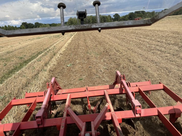

Pierwszy raz w gospodarstwie pole po rzepaku przygotowane do siewu bez pługa.
Andpol 1249 Opublikowano 18 Września 2022 Lepsze to jak talerzówka i bez pługa po zbożach siać można? Odnośnik do komentarza https://www.agrofoto.pl/forum/gallery/image/819805-gruber-landsberg-pierwsza-bezorka/#findComment-2986259
margoo78 543 Opublikowano 18 Września 2022 Po zbożach nie próbowałem, ale chyba trzeba by mieć siewnik talerzowy. Odnośnik do komentarza https://www.agrofoto.pl/forum/gallery/image/819805-gruber-landsberg-pierwsza-bezorka/#findComment-2986260
SawekBraczyk 843 Opublikowano 18 Września 2022 Ja mam takiego . Nie wiem czy to samo co twój ? Bezorki jeszcze nie robiłem nim . Odnośnik do komentarza https://www.agrofoto.pl/forum/gallery/image/819805-gruber-landsberg-pierwsza-bezorka/#findComment-2986261
mlodykom1 19 Opublikowano 18 Września 2022 To jest 3 metry? Jaki ciągnik masz do niego zachaczony? 1 Odnośnik do komentarza https://www.agrofoto.pl/forum/gallery/image/819805-gruber-landsberg-pierwsza-bezorka/#findComment-2986274
margoo78 543 Opublikowano 18 Września 2022 2,4 metra z ciągnikiem 1224. Odnośnik do komentarza https://www.agrofoto.pl/forum/gallery/image/819805-gruber-landsberg-pierwsza-bezorka/#findComment-2986276
SawekBraczyk 843 Opublikowano 18 Września 2022 3m , Zetor 12145 . Odnośnik do komentarza https://www.agrofoto.pl/forum/gallery/image/819805-gruber-landsberg-pierwsza-bezorka/#findComment-2986396
MFrolnik26 223 Opublikowano 18 Września 2022 Nie zapycha się? zastanawiam się czy do głębszej uprawy będzie lepszy taki, czy np 5 zebowy z podcinaczami. Odnośnik do komentarza https://www.agrofoto.pl/forum/gallery/image/819805-gruber-landsberg-pierwsza-bezorka/#findComment-2986400
robi57362 2817 Opublikowano 18 Września 2022 MFrolnik26 napisał: Nie zapycha się? zastanawiam się czy do głębszej uprawy będzie lepszy taki, czy np 5 zebowy z podcinaczami. z podcinaczami na gleboko nie uprawisz 2 Odnośnik do komentarza https://www.agrofoto.pl/forum/gallery/image/819805-gruber-landsberg-pierwsza-bezorka/#findComment-2986403
zabalex 20 Opublikowano 18 Września 2022 Kolega 3m ciągał 190km i czasem miał ciężko (30cm) Odnośnik do komentarza https://www.agrofoto.pl/forum/gallery/image/819805-gruber-landsberg-pierwsza-bezorka/#findComment-2986406
MFrolnik26 223 Opublikowano 18 Września 2022 Zależy od warunków, szoko mówił ze puma 230 koni z 3m karatem steka. 1 godzinę temu, robi57362 napisał: z podcinaczami na gleboko nie uprawisz A bez podcinaczy 5 łap na 2,2m nie zruszy dobrze ziemi. Odnośnik do komentarza https://www.agrofoto.pl/forum/gallery/image/819805-gruber-landsberg-pierwsza-bezorka/#findComment-2986422
margoo78 543 Opublikowano 18 Września 2022 U mnie na 2,4m hest 11 łap sercówek. Robiłem na 20cm. Po rzepaku nie ma słomy, więc szło dobrze. Po zbożu zależy ile słomy i czy dokładnie rozdrobniona. 1 Odnośnik do komentarza https://www.agrofoto.pl/forum/gallery/image/819805-gruber-landsberg-pierwsza-bezorka/#findComment-2986431
robi57362 2817 Opublikowano 18 Września 2022 prawda dlatego taki drapok do bezorki to najtańsze i nieźle rozwiazanie Odnośnik do komentarza https://www.agrofoto.pl/forum/gallery/image/819805-gruber-landsberg-pierwsza-bezorka/#findComment-2986443
Sylwekx25 6267 Opublikowano 18 Września 2022 Mój stoll 11 łap sercowych i chyba 2.2 m zabiera Odnośnik do komentarza https://www.agrofoto.pl/forum/gallery/image/819805-gruber-landsberg-pierwsza-bezorka/#findComment-2986446
mlodykom1 19 Opublikowano 18 Września 2022 1 godzinę temu, margoo78 napisał: U mnie na 2,4m hest 11 łap sercówek. Robiłem na 20cm. Po rzepaku nie ma słomy, więc szło dobrze. Po zbożu zależy ile słomy i czy dokładnie rozdrobniona. Traktor go czuje czy radzi sobie bez problemu. Jaka klasa ziemi? Odnośnik do komentarza https://www.agrofoto.pl/forum/gallery/image/819805-gruber-landsberg-pierwsza-bezorka/#findComment-2986456
margoo78 543 Opublikowano 18 Września 2022 Bez problemu, robiłem na 4 klasie ale gliniastej. Odnośnik do komentarza https://www.agrofoto.pl/forum/gallery/image/819805-gruber-landsberg-pierwsza-bezorka/#findComment-2986462
izydor6280 1266 Opublikowano 19 Września 2022 22 godziny temu, MFrolnik26 napisał: Nie zapycha się? zastanawiam się czy do głębszej uprawy będzie lepszy taki, czy np 5 zebowy z podcinaczami. powodzenia, zapuść na 10cm i ciągnik będzie już miał ciężko, a co dopiero na 20-30 ryć Odnośnik do komentarza https://www.agrofoto.pl/forum/gallery/image/819805-gruber-landsberg-pierwsza-bezorka/#findComment-2986601
zabalex 20 Opublikowano 19 Września 2022 W agregatach bez orkowych łapy nie mają podcinaczy co ułatwia zagłębienie się do odpowiedniej głębokości (nie które są nawet wyprofilowane lekko aby lepiej mieszały glebę z resztkami) kolegi agregat ma 10 łap w 3 rzędach Na szerokości 3m Odnośnik do komentarza https://www.agrofoto.pl/forum/gallery/image/819805-gruber-landsberg-pierwsza-bezorka/#findComment-2986611
Mikruss 537 Opublikowano 19 Września 2022 1 godzinę temu, izydor6280 napisał: powodzenia, zapuść na 10cm i ciągnik będzie już miał ciężko, a co dopiero na 20-30 ryć Uprawiam bezorkowo czwarty rok. Wiosna pod ququ jechalem zwyklym gruberem 7 łap z podcinaczami bo jie chcialo mi sie odkrecac na 25 cm ciagnikiem 110 km 8kmh przy okazji mieszajac obornik. Ziemie od 4a do 6. Teraz po zniwach ciagnik 145 km z unia cross 3 belkowy 3 metry i tez mieszanie obornika z bocznymi podcinaczami, byla to pierwsza uprawa nowym agregatem i przy 20 cm ferdek jechal spokojnie troche ponad 9kmh na klasie 4a i 4b. Wszystko zalezy jakie mamy gleby i czy wczesniej szedl glebosz. U mnie poprzednie 3 lata co roku szedl pkug dlutowy na glebokosci 30 do 45 cm i obecnie bardzo łatwo idzie uprawa słabszym sprzetem, gdzie przddtem nie było o tym mowy nawet. Odnośnik do komentarza https://www.agrofoto.pl/forum/gallery/image/819805-gruber-landsberg-pierwsza-bezorka/#findComment-2986622
