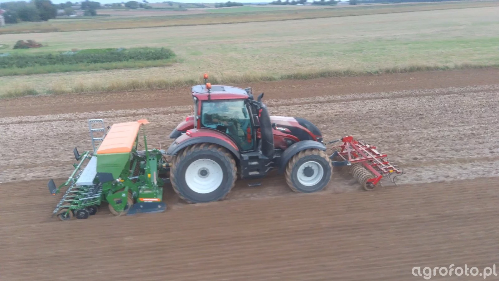

Siewy pszenicy rozpoczęte.Było trochę zabawy z odmianami.

I jak zadowolony z Amazoniaka? Jak wrażenia po pierwszych siewach? Na jakie odmiany w tym roku postawiłeś?
Z Amazonki zadowolony, rzepak ładnie powschodzi jak również międzyplony ozime, zobaczymy jak z pszenicą będzie,co do odmian to od kilku lat dominuje Kilimanjaro i Patras, Delawar również ładnie wypada przez ostatnie 3lata, dałem kolejną szansę Euforii po 2 porażkach, doszła w tym roku pszenica Provision.

po co ten wał na przodzie targasz. czy brona wirowa nie zrobi mąki? chyba zbędny dodatek

@aprochota wał nie jest zbędny po pierwsze zagęszcza wstępnie glebę przez co ciągnik nie robi kolei,po drugie praktycznie na każdym polu mam miejsca gliniaste gdzie ładnie kruszy bryły,po trzecie wolę ciągać wał zamiast balastu który i tak musiał by być.
@Krzysztof81 Nie za wcześnie już kilka lat staram się część posiać wcześnie zchodząc z obsadą,żadnych minusów nie zauważyłem wczesnych siewów same plusy,koleją sprawą jest to że duża część pszenicy mam sianą po tymianku i burakach więc termin siewu jest Październik/Listopad

U cibie inny klimat. U mnie jak posieje sie za wcześnie, za duża wyrasta, na wione przymrozki lub/i pleśń pośniegowa i po zawodach.

u mnie bylo siane w 3 terminach 12 września 25 i chyba 10 października i im pozniej posiane tym lepiej sypało

1 godzinę temu, cichy5540 napisał:
jakie obroty na wałku ?
tutaj 540Eco lub  okolice 700 na wałku 1000

7 godzin temu, ursusek360 napisał:
Jakiej firmy wał na przodzie?
Z przodu jest agregat uprawowo-siewny firmy Becker z przerobioną wieżyczką,
