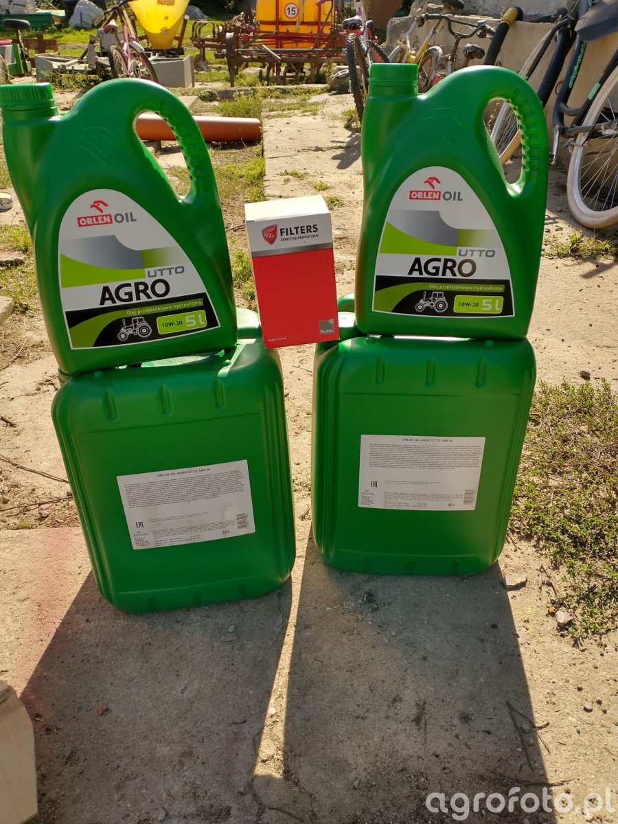

Przechodzimy z Fusch'a na Orlen Agro Utto.
Bartek933 5891 Opublikowano 8 Września 2022 Jaki koszt? Odnośnik do komentarza https://www.agrofoto.pl/forum/gallery/image/819461-olej-hydrauliczny/#findComment-2984259
Gość Opublikowano 8 Września 2022 846 zł razem z przesyłką za 50l. Odnośnik do komentarza https://www.agrofoto.pl/forum/gallery/image/819461-olej-hydrauliczny/#findComment-2984262
mateuszmtz 55 Opublikowano 8 Września 2022 A można go mieszać z fuchsem czy coś się może stać? Odnośnik do komentarza https://www.agrofoto.pl/forum/gallery/image/819461-olej-hydrauliczny/#findComment-2984279
tytanowyJanusz 5416 Opublikowano 8 Września 2022 jest taka reguła że się nie miesza olejów hydraulicznych... no chyba że to ciapek ze swoją rozbudowaną hydrauliką Odnośnik do komentarza https://www.agrofoto.pl/forum/gallery/image/819461-olej-hydrauliczny/#findComment-2984293
limousine 66 Opublikowano 8 Września 2022 Mieszać można ale lepeljej nie isc w tą stronę. Fusch jednak lepszy. Odnośnik do komentarza https://www.agrofoto.pl/forum/gallery/image/819461-olej-hydrauliczny/#findComment-2984300
kris148a 90 Opublikowano 8 Września 2022 Po czym poznać że lepszy? Że polskie to be, czy po prostu skład dodatków gorszy? Lub mniej? Odnośnik do komentarza https://www.agrofoto.pl/forum/gallery/image/819461-olej-hydrauliczny/#findComment-2984320
tommmek 172 Opublikowano 9 Września 2022 Dobre pytanie, normy spełnia a tańszy. Odnośnik do komentarza https://www.agrofoto.pl/forum/gallery/image/819461-olej-hydrauliczny/#findComment-2984395
songo 913 Opublikowano 9 Września 2022 można mieszac jeżeli to takie same oleje spełniające te same normy. 1 Odnośnik do komentarza https://www.agrofoto.pl/forum/gallery/image/819461-olej-hydrauliczny/#findComment-2984402
Gość Opublikowano 9 Września 2022 Tak czy tak to wymieszałem bo weszło tylko 34 litry a powinno niby około 40. Odnośnik do komentarza https://www.agrofoto.pl/forum/gallery/image/819461-olej-hydrauliczny/#findComment-2984407
Wojtek026 76 Opublikowano 9 Września 2022 13 godzin temu, kris148a napisał: Po czym poznać że lepszy? Że polskie to be, czy po prostu skład dodatków gorszy? Lub mniej? O dodatki uszlachetniające fuchs utto lepszy, odpowiednikiem fucha utto będzie orlen platinum utto Odnośnik do komentarza https://www.agrofoto.pl/forum/gallery/image/819461-olej-hydrauliczny/#findComment-2984461
Gość Opublikowano 9 Września 2022 Tak, Platinum pewnie lepszy bo droższy ale jak do ciągnika z suchym sprzęgłem w pełni mechanicznego myślę że ten w zupełności wystarczy. Odnośnik do komentarza https://www.agrofoto.pl/forum/gallery/image/819461-olej-hydrauliczny/#findComment-2984462
aaimk 7 Opublikowano 9 Września 2022 PolonezAtu gdzie kupowany olej Odnośnik do komentarza https://www.agrofoto.pl/forum/gallery/image/819461-olej-hydrauliczny/#findComment-2984584
Gość Opublikowano 9 Września 2022 Allegro, tyle że od dwóch różnych sprzedawców bo jeden miał tylko po 20l a drugi co miał i 5l i 20l to ceny dwudziesto litrowych miał wyższe o około 50 zł na bańce i najtaniej wyszło kupić od dwóch różnych. No i na allegro przy smarcie wysyłka za 40l kosztowała tylko 10 zł. Z tego co podglądałem bańki to jest to oryginał, nie podróba. Ładnie wytłoczone logo, napisy równe, czytelne, korki z zabezpieczeniem. No i wątpię żeby komuś opłacało się podrabiać orlena jak na fuschu czy motulu można zarobić dużo więcej.Daty produkcji dwudziesto litrowych to marzec i kwiecień 2022 a pięciolitrowych sierpień 2022. Odnośnik do komentarza https://www.agrofoto.pl/forum/gallery/image/819461-olej-hydrauliczny/#findComment-2984590
Bartek933 5891 Opublikowano 9 Września 2022 Ja dla porównania kupiłem 60l petronas arbor mtf za 1168zł Odnośnik do komentarza https://www.agrofoto.pl/forum/gallery/image/819461-olej-hydrauliczny/#findComment-2984600
Gość Opublikowano 9 Września 2022 Czy Malezyjski olej lepszy niż Polski ? Nie wiem, w przeliczeniu na litr cena prawie taka sama. Odnośnik do komentarza https://www.agrofoto.pl/forum/gallery/image/819461-olej-hydrauliczny/#findComment-2984606
