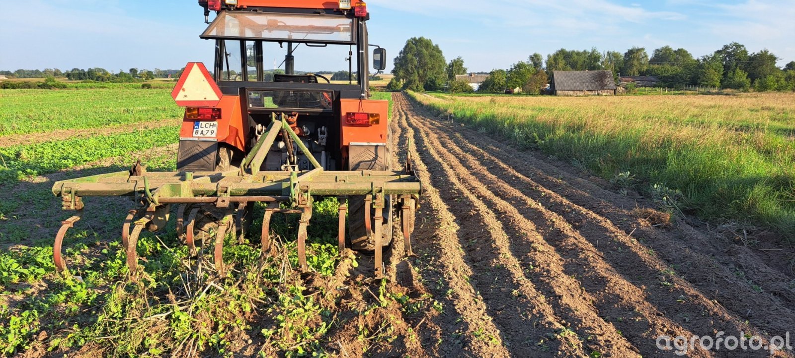

Zamiast redlice prostych to kacze czy tam gęsie stopki.
jaco512 1460 Opublikowano 26 Sierpnia 2022 Wał albo jakieś pazury przydałyby się żeby trochę to wyrównać. Odnośnik do komentarza https://www.agrofoto.pl/forum/gallery/image/819117-gruber/#findComment-2981719
Piotruniu25 3829 Opublikowano 26 Sierpnia 2022 (edytowane) Do czego ma to służyć?Przy tym niskim prześwicie będzie się często zapychać 😉 Edytowane 26 Sierpnia 2022 przez Piotruniu25 Odnośnik do komentarza https://www.agrofoto.pl/forum/gallery/image/819117-gruber/#findComment-2981722

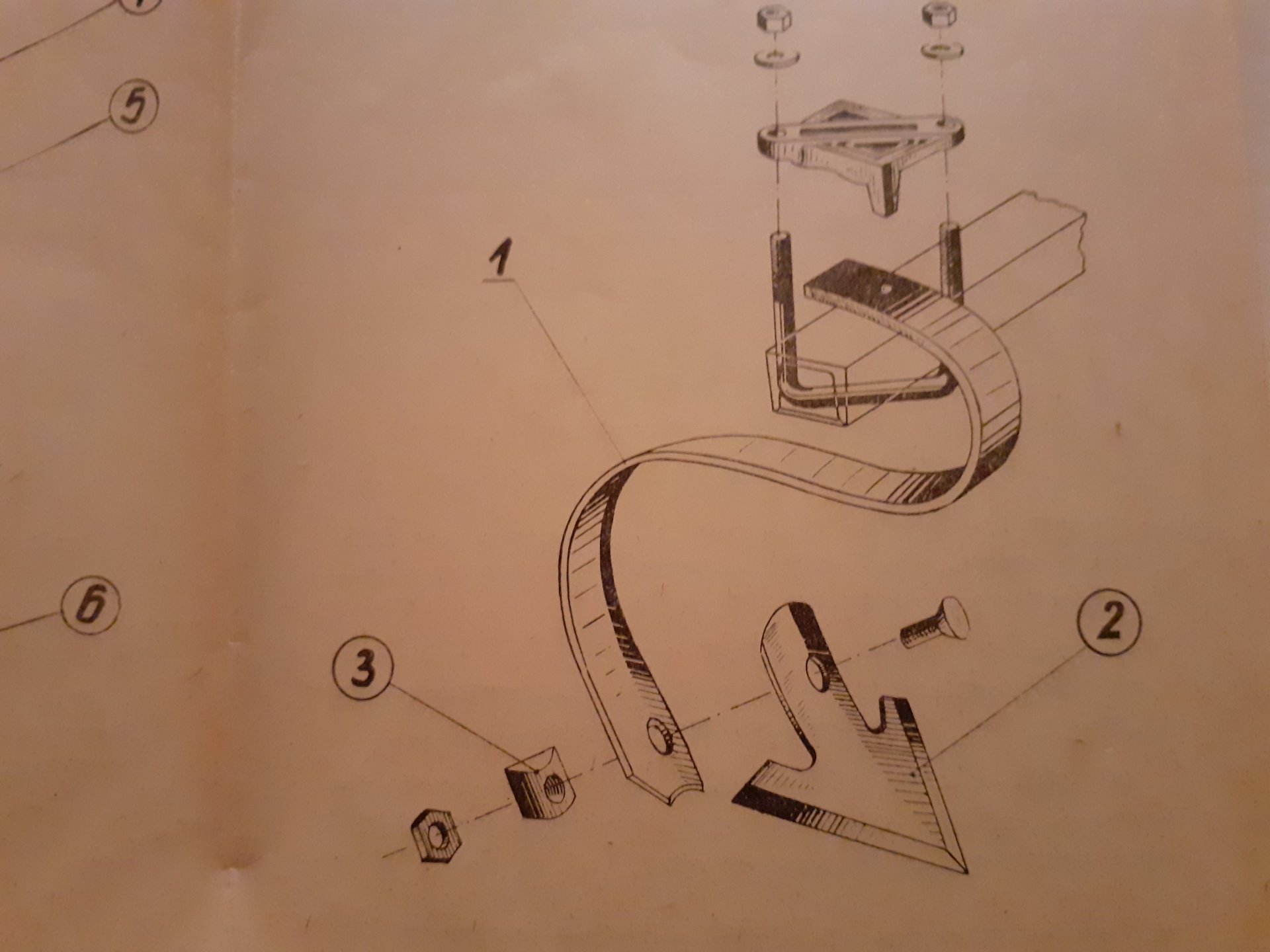

bergman31 817 Opublikowano 26 Sierpnia 2022 (edytowane) Do starych kultywatorów KLz z Unii, były w komplecie zęby półsztywne i do nich zakładało się gęsiostopki. Edytowane 26 Sierpnia 2022 przez bergman31 Odnośnik do komentarza https://www.agrofoto.pl/forum/gallery/image/819117-gruber/#findComment-2981723
Mecha 111 Opublikowano 26 Sierpnia 2022 Jak wyglądają Odnośnik do komentarza https://www.agrofoto.pl/forum/gallery/image/819117-gruber/#findComment-2981726
bergman31 817 Opublikowano 26 Sierpnia 2022 Coś takiego. 1 Odnośnik do komentarza https://www.agrofoto.pl/forum/gallery/image/819117-gruber/#findComment-2981735
jaco512 1460 Opublikowano 26 Sierpnia 2022 Jest jakiś numer kat. tej gęsiostopki? Odnośnik do komentarza https://www.agrofoto.pl/forum/gallery/image/819117-gruber/#findComment-2981738
GABBER85 2196 Opublikowano 26 Sierpnia 2022 efekt petarda Odnośnik do komentarza https://www.agrofoto.pl/forum/gallery/image/819117-gruber/#findComment-2981742
Leszy 6718 Opublikowano 26 Sierpnia 2022 a przejedź potem w poprzek na takim polu. Odnośnik do komentarza https://www.agrofoto.pl/forum/gallery/image/819117-gruber/#findComment-2981750
ZetorMisio 1078 Opublikowano 26 Sierpnia 2022 Z tego czegoś na zdjęciu,to gruber jak z koziej d*py trąba 1 Odnośnik do komentarza https://www.agrofoto.pl/forum/gallery/image/819117-gruber/#findComment-2981760

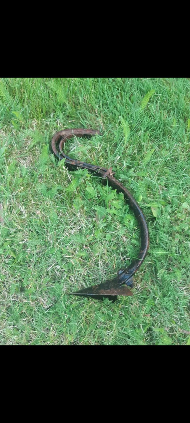

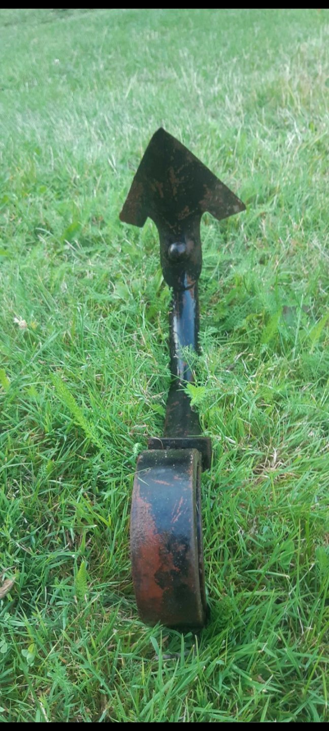

Alchemik 555 Opublikowano 26 Sierpnia 2022 (edytowane) Te zęby są za słabe na gęsiąstopę. Czasami był dodawany 2 komplet do tego kultywatora mocniejszych zębów. Obecnie UG ich nie produkuje i zamiennika też raczej nie ma A prawdziwym rarytasem byłyby takie zęby: Edytowane 26 Sierpnia 2022 przez Alchemik 1 Odnośnik do komentarza https://www.agrofoto.pl/forum/gallery/image/819117-gruber/#findComment-2981762
Gość Opublikowano 26 Sierpnia 2022 ZetorMisio napisał: Z tego czegoś na zdjęciu,to gruber jak z koziej d*py trąba Każdy kultywator to gruber 😋 Odnośnik do komentarza https://www.agrofoto.pl/forum/gallery/image/819117-gruber/#findComment-2981764
ZetorMisio 1078 Opublikowano 26 Sierpnia 2022 Po germański tak. U nas ( w PL) to coś ze zdjęcia nazywa się kultywator/ sprężynowka,ale raczej nie gruber Odnośnik do komentarza https://www.agrofoto.pl/forum/gallery/image/819117-gruber/#findComment-2981765
bergman31 817 Opublikowano 26 Sierpnia 2022 2 godziny temu, jaco512 napisał: Jest jakiś numer kat. tej gęsiostopki? W instrukcji obsługi kultywator KLz3 z 1960 roku, numer fabryczny: IMR-U538. Odnośnik do komentarza https://www.agrofoto.pl/forum/gallery/image/819117-gruber/#findComment-2981766

Leszy 6718 Opublikowano 28 Sierpnia 2022 Czyli każdy kto tym orał, to używał germańca. 😜 ?? Odnośnik do komentarza https://www.agrofoto.pl/forum/gallery/image/819117-gruber/#findComment-2981997
tytanowyJanusz 5408 Opublikowano 28 Sierpnia 2022 Leszy napisał: a przejedź potem w poprzek na takim polu. to tylko tak się wydaje jak by tu były kartofle😄 nie ma tragedii Odnośnik do komentarza https://www.agrofoto.pl/forum/gallery/image/819117-gruber/#findComment-2982011
mf362 1378 Opublikowano 28 Sierpnia 2022 Którym biegiem to uciągnął c360? Odnośnik do komentarza https://www.agrofoto.pl/forum/gallery/image/819117-gruber/#findComment-2982214
HobbystycznyRolnikk 17 Opublikowano 28 Sierpnia 2022 tytanowyJanusz napisał:Leszy napisał: a przejedź potem w poprzek na takim polu. to tylko tak się wydaje jak by tu były kartofle😄 nie ma tragedii3 bieg. Odnośnik do komentarza https://www.agrofoto.pl/forum/gallery/image/819117-gruber/#findComment-2982232
