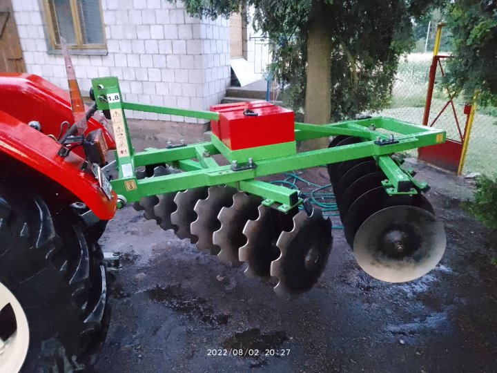

A to mój Bomet 😁
Nie ściąga Cię na prawo przy takim dużym pochyleniu przednich talerzy? U siebie jak za bardzo pochyle talerze to zaraz ściąga, że się nie da utrzymać ciągnika w prostej linii, a talerzówka jest idealnie wypoziomowana na łączniku górnym.

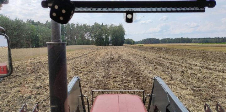

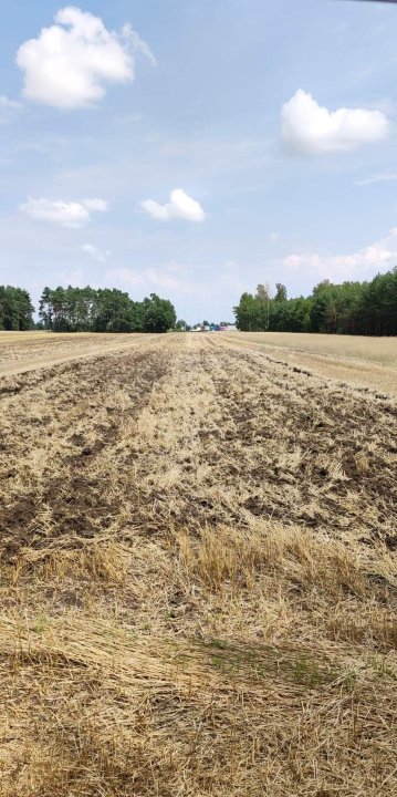

Efekt po mojej talerzówce jest taki jak na zdjęciach. Dopowiem, że uprawiane było ściernisko z żyta ze ściętą słomą, więc miała co mieszać bo słomy trochę jednak było 😁 Dobry efekt jak na pojedyńczy przejazd?
Na zdjęciu sekcje talerzy ustawione byle jak do mycia (wyjęte bolczyki widać na dociążeniu), a pracuje nią na maksymalnym kącie talerzy w obydwu rzędach. Talerzówka jest tak ustawiona że podczas pracy w polu łącznik jest na luźno że wyjąć by go można było - ciągnika nigdzie mi nie ściąga
Łącznik to i u mnie też jest luźno. A odciągi boczne masz skręcone na sztywno czy trochę luzu zostawiasz? U mnie to brakuje obciążenia na talerzówce, pasowało by coś wymyśleć, zawsze by to było na plus moim zdaniem 😁
