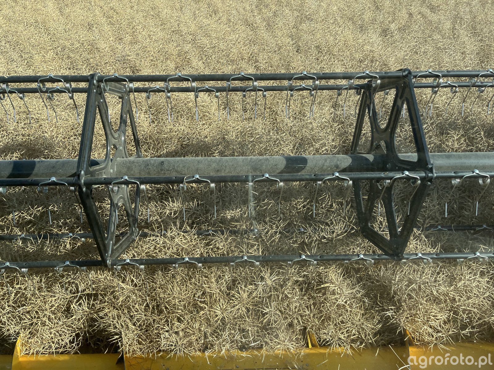

PT 303 - 4,7 t/ha
Andpol 1257 Opublikowano 24 Lipca 2022 Jaki plon? Odnośnik do komentarza https://www.agrofoto.pl/forum/gallery/image/817905-pioneer-pt303/#findComment-2974732
Roman176 5564 Opublikowano 24 Lipca 2022 ma napisane te łuszczyny trochę drobne Odnośnik do komentarza https://www.agrofoto.pl/forum/gallery/image/817905-pioneer-pt303/#findComment-2974780
karat7 53 Opublikowano 24 Lipca 2022 Łuszczyny nie były za grube i rzepak wyglądał średnio , dopiero podczas koszenia widać było jego gęstość. Odnośnik do komentarza https://www.agrofoto.pl/forum/gallery/image/817905-pioneer-pt303/#findComment-2974827
krychu 199 Opublikowano 30 Lipca 2023 Na jakiej klasie gleby miałeś go? Odnośnik do komentarza https://www.agrofoto.pl/forum/gallery/image/817905-pioneer-pt303/#findComment-3061050
nunu85 689 Opublikowano 30 Lipca 2023 takie same wrażenia miałem z temptation. wyglądał tak sobie, a w płonie dał 4.6. Inne, które wyglądały tak na oko lepiej, bo grubsze łuszczyny etc sypały tone mniej. także wrażenie może być złudne Odnośnik do komentarza https://www.agrofoto.pl/forum/gallery/image/817905-pioneer-pt303/#findComment-3061062
karat7 53 Opublikowano 30 Lipca 2023 PT 303 wymaga lepszej gleby 3-4 jak u mnie, 1-2 nie posiadam. W tym roku dobre 5 ton mimo , że ziarno dość drobne. Miałem PT 225 , którego w tym roku już się nie kupi ziarno bardzo grube , łan gęsty plon sprzedany 5,15 z ha. To nie pierwszy raz u mnie gdzie rzepak ma drobne ziarno , ale plonuje . Wcześniej siałem Extrakt też drobny , ale sypał powyżej 4 ton. Na ten rok PT 303 i PT 302 na słabsze gleby. Odnośnik do komentarza https://www.agrofoto.pl/forum/gallery/image/817905-pioneer-pt303/#findComment-3061102
Roman176 5564 Opublikowano 30 Lipca 2023 a z jakiego rejonu polski ? Odnośnik do komentarza https://www.agrofoto.pl/forum/gallery/image/817905-pioneer-pt303/#findComment-3061104
krychu 199 Opublikowano 30 Lipca 2023 karat7 napisał: PT 303 wymaga lepszej gleby 3-4 jak u mnie, 1-2 nie posiadam. W tym roku dobre 5 ton mimo , że ziarno dość drobne. Miałem PT 225 , którego w tym roku już się nie kupi ziarno bardzo grube , łan gęsty plon sprzedany 5,15 z ha. To nie pierwszy raz u mnie gdzie rzepak ma drobne ziarno , ale plonuje . Wcześniej siałem Extrakt też drobny , ale sypał powyżej 4 ton. Na ten rok PT 303 i PT 302 na słabsze gleby. PT 302 sprawdzi się na słabszych glebach? Odnośnik do komentarza https://www.agrofoto.pl/forum/gallery/image/817905-pioneer-pt303/#findComment-3061105
karat7 53 Opublikowano 30 Lipca 2023 Łódzkie , Zadzim PT 302 jest na gleby słabsze i średnie. Odnośnik do komentarza https://www.agrofoto.pl/forum/gallery/image/817905-pioneer-pt303/#findComment-3061113
krychu 199 Opublikowano 30 Lipca 2023 Sprawdziłem jego zalecenia i ma takie same jak PT 303 🤔 Odnośnik do komentarza https://www.agrofoto.pl/forum/gallery/image/817905-pioneer-pt303/#findComment-3061118
karat7 53 Opublikowano 31 Lipca 2023 Mam katalog Pioneera to PT 302 ma znacznie mniejsze wymagania glebowe. Tak samo twierdzi przedstawiciel Pioneer. Odnośnik do komentarza https://www.agrofoto.pl/forum/gallery/image/817905-pioneer-pt303/#findComment-3061131
wojtal24 5321 Opublikowano 31 Lipca 2023 karat7 napisał: PT 303 wymaga lepszej gleby 3-4 jak u mnie, 1-2 nie posiadam. W tym roku dobre 5 ton mimo , że ziarno dość drobne. Miałem PT 225 , którego w tym roku już się nie kupi ziarno bardzo grube , łan gęsty plon sprzedany 5,15 z ha. To nie pierwszy raz u mnie gdzie rzepak ma drobne ziarno , ale plonuje . Wcześniej siałem Extrakt też drobny , ale sypał powyżej 4 ton. Na ten rok PT 303 i PT 302 na słabsze gleby. a jakie nawożenie? Odnośnik do komentarza https://www.agrofoto.pl/forum/gallery/image/817905-pioneer-pt303/#findComment-3061143
karat7 53 Opublikowano 31 Lipca 2023 30 ton obornika na 1 ha, 250 kg polifoski 6 . Na wiosnę 120 kg saletra + 250 kg saletrosan 26, w zależności od pogody 20-30 marca 170-180 kg saletra 34%. Odnośnik do komentarza https://www.agrofoto.pl/forum/gallery/image/817905-pioneer-pt303/#findComment-3061147
