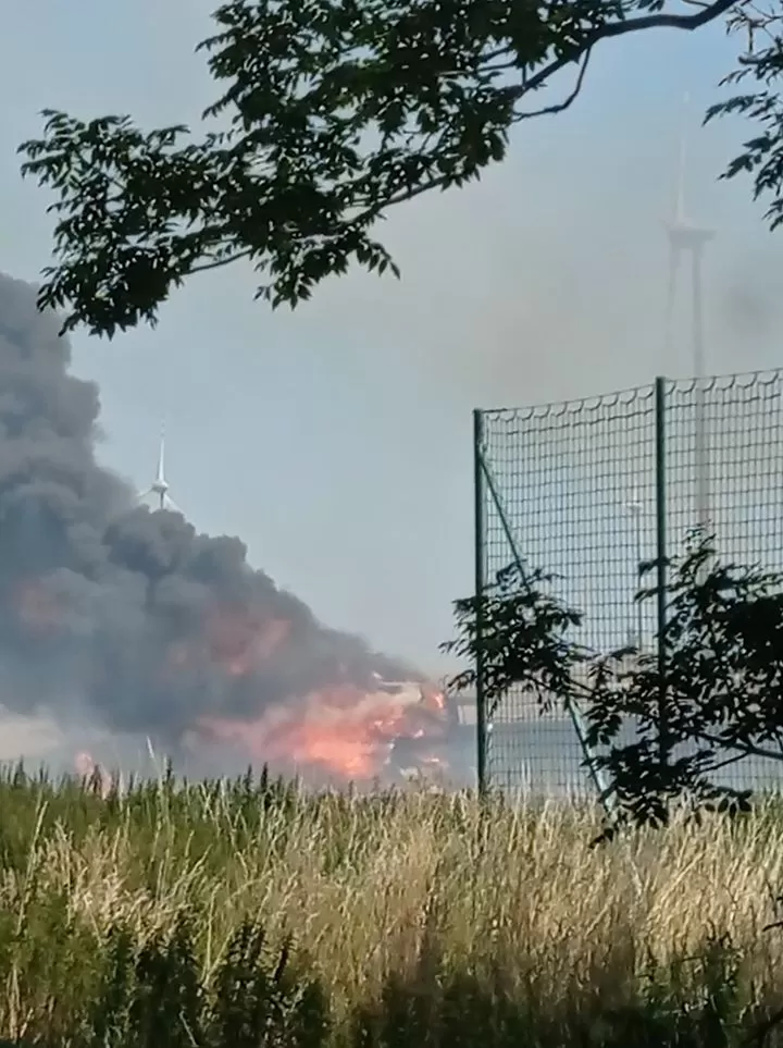

wojtal24 5303 Opublikowano 23 Lipca 2022 Sylwekx25 napisał:wojtal24 napisał:Uszek1988 napisał:Moja okolica,właściciel twierdzi że od kamienia poszła iskra. model 780 z tego roku...jak od kamienia?Ładnych parę lat temu był pożar zboża też od kamienia. Kamień się dostał w rozdrabniacz i wiadomo poszły iskry. Kombajn naszczęście ocalał no w takiej sytuacji jak piszesz to raczej maszyna do uratowania gorzej z lanem Odnośnik do komentarza https://www.agrofoto.pl/forum/gallery/image/817832-claas/page/2/#findComment-2974497
Roman176 5564 Opublikowano 23 Lipca 2022 16 godzin temu, Rolnik1973 napisał: U germańca też się palą Clas dymas 😁 https://youtu.be/G9JLnSU3LIQ Pies ich sr🚽ł Odnośnik do komentarza https://www.agrofoto.pl/forum/gallery/image/817832-claas/page/2/#findComment-2974511
pawelek98 1222 Opublikowano 23 Lipca 2022 nie wiem u mnie firma też miała lexa może z 2012 z rotorem to porażka wciągu 8 sezonów chyba 5 razy się palił, ale pierwszy raz to komora silnika się spaliła Odnośnik do komentarza https://www.agrofoto.pl/forum/gallery/image/817832-claas/page/2/#findComment-2974528
songo 913 Opublikowano 23 Lipca 2022 węże od hydrostatu idą koło tłumika i czasem zdąży się im pęknąć dlatego lexy tak często się palą, druga sprawa że claasy to najpopularniejsze kombajny Odnośnik do komentarza https://www.agrofoto.pl/forum/gallery/image/817832-claas/page/2/#findComment-2974529
pawelek98 1222 Opublikowano 23 Lipca 2022 Niestety już mercedesów beczek niezniszczalnych nie robia, to samo z maszynami Odnośnik do komentarza https://www.agrofoto.pl/forum/gallery/image/817832-claas/page/2/#findComment-2974543
Alchemik 555 Opublikowano 23 Lipca 2022 Może DPF zaczął wypalać i jakiś pył w okolicy wydechu temperatury nie wytrzymał Odnośnik do komentarza https://www.agrofoto.pl/forum/gallery/image/817832-claas/page/2/#findComment-2974549
Root Admin yacenty 5151 Opublikowano 23 Lipca 2022 prędzej wąż od hydrostatu, który jak strzela to wali olejem w silnik, taką opinię ostatnio słyszałem Odnośnik do komentarza https://www.agrofoto.pl/forum/gallery/image/817832-claas/page/2/#findComment-2974550
Rolnik1973 20938 Opublikowano 23 Lipca 2022 To napewno to mnie jak hvjdyr sie zapalił to też główny wąż od hydrauliki pękł i polało olejem po kolektorze i tłumiku. Odnośnik do komentarza https://www.agrofoto.pl/forum/gallery/image/817832-claas/page/2/#findComment-2974552
Rowan 697 Opublikowano 23 Lipca 2022 24 minuty temu, Alchemik napisał: Może DPF zaczął wypalać i jakiś pył w okolicy wydechu temperatury nie wytrzymał DPF w kombajnie nigdy sie nie wypala w czasie pracy na polu. Mapy są tak napisane aby do tego nie doszło w pracy, zbyt jest to niebezpieczne. Syfy jakie lecą z tłumika w kombajnie w czasie wypalania DPFu na pewno zapaliłyby słome. Odnośnik do komentarza https://www.agrofoto.pl/forum/gallery/image/817832-claas/page/2/#findComment-2974554
songo 913 Opublikowano 23 Lipca 2022 yacenty napisał:prędzej wąż od hydrostatu, który jak strzela to wali olejem w silnik, taką opinię ostatnio słyszałemRolnik1973 napisał: To napewno to mnie jak hvjdyr sie zapalił to też główny wąż od hydrauliki pękł i polało olejem po kolektorze i tłumiku. 90% lexow jak już się jara to właśnie przez to. wyglada to na celowe zaprojektowanie aby tak kończyły, bo przecież skoro to popularny zapalacz to czemu nie przeprojektuja tego? Odnośnik do komentarza https://www.agrofoto.pl/forum/gallery/image/817832-claas/page/2/#findComment-2974558
Root Admin yacenty 5151 Opublikowano 23 Lipca 2022 lex z tego roku jest przeprojektowany Odnośnik do komentarza https://www.agrofoto.pl/forum/gallery/image/817832-claas/page/2/#findComment-2974559
