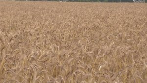

Coraz bliżej żniw 😁 Jak myślicie, na ile ton wygląda to pszenżyto? Wiadomo - kombajn zweryfikuje 😁

JakubC360_yt 1100 Opublikowano 13 Lipca 2022 Tomek90 napisał: 5-6 Nawet jeśli wyjdzie 4,5 tony to i tak będę mega zadowolony 😁 W żniwa się dowiem 😁 Odnośnik do komentarza https://www.agrofoto.pl/forum/gallery/image/817530-pszenzyto-probus/#findComment-2972273

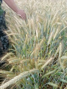

Axd529 142 Opublikowano 13 Lipca 2022 Jakie nawożenie? Odnośnik do komentarza https://www.agrofoto.pl/forum/gallery/image/817530-pszenzyto-probus/#findComment-2972276
KacperDemczuk 427 Opublikowano 13 Lipca 2022 Jaka klasa ziemi i jakie nawożenie? Odnośnik do komentarza https://www.agrofoto.pl/forum/gallery/image/817530-pszenzyto-probus/#findComment-2972279
XTRO 1981 Opublikowano 13 Lipca 2022 na moje oko +6 2 Odnośnik do komentarza https://www.agrofoto.pl/forum/gallery/image/817530-pszenzyto-probus/#findComment-2972280
pop129 114 Opublikowano 13 Lipca 2022 W tamtym roku miałem podobnie wyglądającego Probusa, jeśli kłos w porę i dobrze ochroniony to obstawiałbym około 7. Odnośnik do komentarza https://www.agrofoto.pl/forum/gallery/image/817530-pszenzyto-probus/#findComment-2972305
JakubC360_yt 1100 Opublikowano 13 Lipca 2022 Tu na zdjęciu będzie IV klasa, pH 6. Na górce będzie V klasa, pH 5,5. Wysiew 185kg/ha, jesienią na chwasty chlorotoluron i dff. Nawożenie 85kgN, na T1 poszedł prochloraz i fenpropidyna, a na T2 tebukonazol i azoksystrobina. Przedplonem był tu owies, po owsie poszła sieczka i 500kg/ha wapna węglanowego. Przed orką trochę obornika w odstępie powyżej 5 tygodni od wysiewu wapna. Ogólnie to jestem zadowolony 😁 Odnośnik do komentarza https://www.agrofoto.pl/forum/gallery/image/817530-pszenzyto-probus/#findComment-2972307
FarmerDyzio 1388 Opublikowano 13 Lipca 2022 jak na 85 N to rewelacja Odnośnik do komentarza https://www.agrofoto.pl/forum/gallery/image/817530-pszenzyto-probus/#findComment-2972310

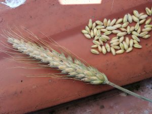

Daro20 676 Opublikowano 13 Lipca 2022 Kiedyś siałem pszenżyto leontino, ładny gruby wygięty kłos, ni huhu nie chciało sypać, powód: jakoś tak rzadko ziarek było w kłosie Odnośnik do komentarza https://www.agrofoto.pl/forum/gallery/image/817530-pszenzyto-probus/#findComment-2972315
PawelKtm525 200 Opublikowano 13 Lipca 2022 daro może nie trafiłeś z zabiegiem na klos i byly puste miejsca Odnośnik do komentarza https://www.agrofoto.pl/forum/gallery/image/817530-pszenzyto-probus/#findComment-2972316
JakubC360_yt 1100 Opublikowano 13 Lipca 2022 No u mnie kłosy są pełne, ładne, grube ziarno, ale na chwilę obecną to jest jeszcze wszystko miękkie i zielone od samego spodu. I grzyba na kłosie nie ma, a u ludzi w okolicy pszenżyta czarne się porobiły od grzyba więc tam plonu nie będzie Odnośnik do komentarza https://www.agrofoto.pl/forum/gallery/image/817530-pszenzyto-probus/#findComment-2972327
Daro20 676 Opublikowano 13 Lipca 2022 1 godzinę temu, PawelKtm525 napisał: daro może nie trafiłeś z zabiegiem na klos i byly puste miejsca Pięterka były dalej od siebie kłos był długi a ziarniaków mało Odnośnik do komentarza https://www.agrofoto.pl/forum/gallery/image/817530-pszenzyto-probus/#findComment-2972383
pawelek98 1222 Opublikowano 14 Lipca 2022 8 godzin temu, Daro20 napisał: Pięterka były dalej od siebie kłos był długi a ziarniaków mało też miałem tą odmianę tak jak piszesz piękna a w zbiorniku tak sobie, natomiast miałem Dinaro to trafiały się lata po 8t/ha na ten moment jest probus i powiem ci kłosy pełne ziarno grube nalane i powinien sypnąć, Odnośnik do komentarza https://www.agrofoto.pl/forum/gallery/image/817530-pszenzyto-probus/#findComment-2972429
