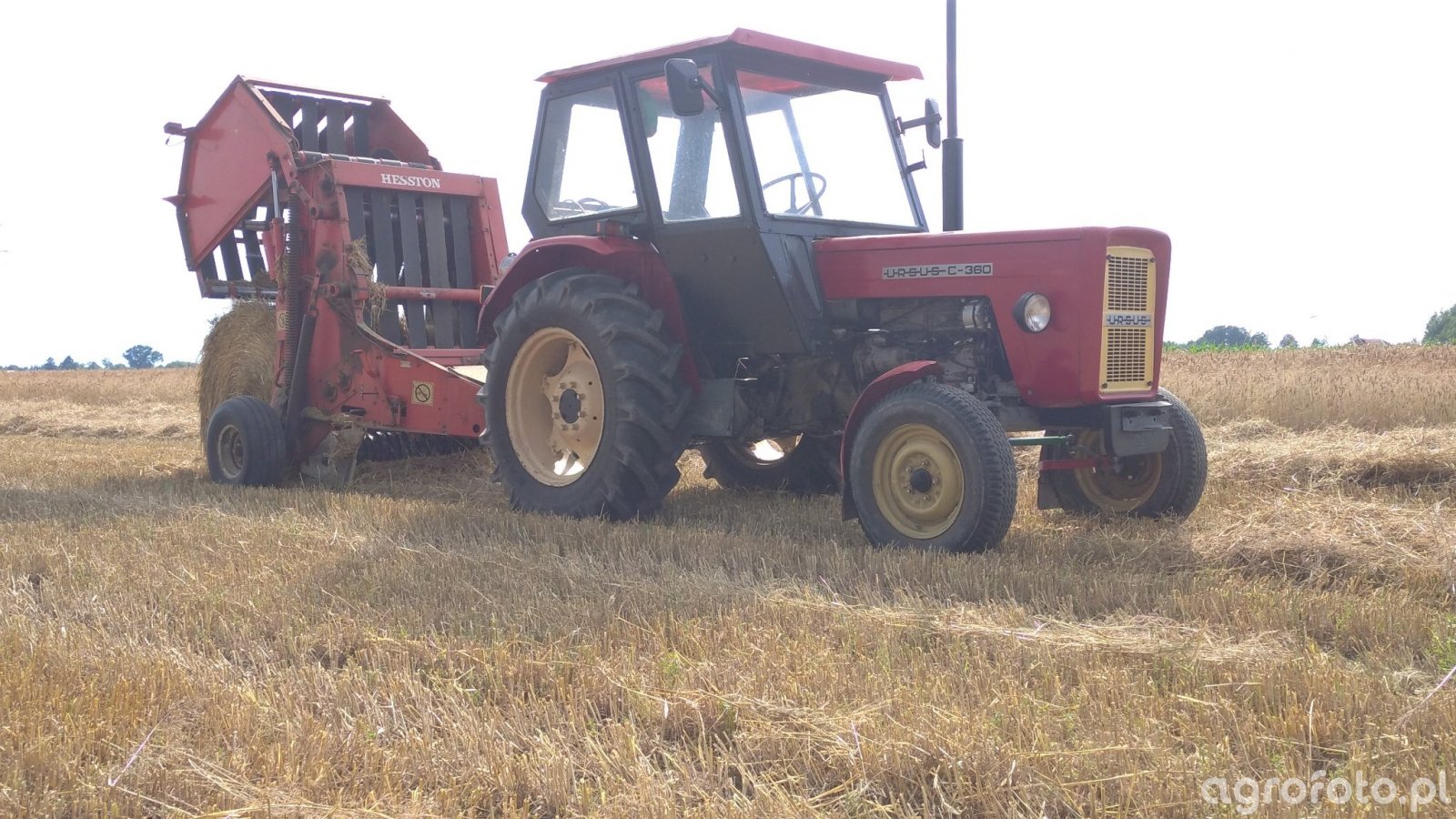

zestaw prawie jak rok temu 😁
Sylwekx25 6211 Opublikowano 4 Lipca 2022 Pszenżyta jeszcze Cię nie skusiło ruszyć? 😁 Odnośnik do komentarza https://www.agrofoto.pl/forum/gallery/image/817267-ursus-c-360-hesston-5530/#findComment-2970181
superfarmer02 4307 Opublikowano 5 Lipca 2022 Gdzie tam. Na trochu lepszym piachy słoma jeszcze zielonkawa a i nie raz liść zielony się trafia. Jak by była pogoda to może za tydzień najsłabszy kawałek pójdzie Odnośnik do komentarza https://www.agrofoto.pl/forum/gallery/image/817267-ursus-c-360-hesston-5530/#findComment-2970219
rolniku360 266 Opublikowano 5 Lipca 2022 Jak się hesston spisuje? Odnośnik do komentarza https://www.agrofoto.pl/forum/gallery/image/817267-ursus-c-360-hesston-5530/#findComment-2970230
superfarmer02 4307 Opublikowano 5 Lipca 2022 Odpukać bardzo dobrze. Ten sezon to tylko podpinać i w pole. Na początku były problemy ze stajacymi belami ale udało się to rozwiązać Odnośnik do komentarza https://www.agrofoto.pl/forum/gallery/image/817267-ursus-c-360-hesston-5530/#findComment-2970237
Sylwestero88 51 Opublikowano 5 Lipca 2022 Prasa ogólnie dobra, prosta jak cep, robotę robi. Aby tylko na początku powoli zacząć to potem idzie jak dzida. Odnośnik do komentarza https://www.agrofoto.pl/forum/gallery/image/817267-ursus-c-360-hesston-5530/#findComment-2970243
superfarmer02 4307 Opublikowano 5 Lipca 2022 (edytowane) W kiszonce jak nie chce ruszyć to trzeba powoli a w słomie to wszystko połknie Edytowane 5 Lipca 2022 przez superfarmer02 Odnośnik do komentarza https://www.agrofoto.pl/forum/gallery/image/817267-ursus-c-360-hesston-5530/#findComment-2970244
rolniku360 266 Opublikowano 5 Lipca 2022 A jak z częściami? Odnośnik do komentarza https://www.agrofoto.pl/forum/gallery/image/817267-ursus-c-360-hesston-5530/#findComment-2970328
superfarmer02 4307 Opublikowano 5 Lipca 2022 Jedyne części jakie tu mogą być potrzebne to łożyska i z nimi jest delikatny problem bo jest to trochę nietypowy wymiar i są dosyć drogie oraz trzeba na nie chwilę czekać. Z innych żeczy to pasy ale to na metry w paski klinowe i jeden łańcuch. No i jedna przeglądania kątowa ale to jest tak zabezpieczone że chyba nie da się tego popsuć Odnośnik do komentarza https://www.agrofoto.pl/forum/gallery/image/817267-ursus-c-360-hesston-5530/#findComment-2970336
rolniku360 266 Opublikowano 5 Lipca 2022 A c360 jak sobie z nią radzi? Odnośnik do komentarza https://www.agrofoto.pl/forum/gallery/image/817267-ursus-c-360-hesston-5530/#findComment-2970337
Sylwekx25 6211 Opublikowano 5 Lipca 2022 superfarmer02 napisał: Jedyne części jakie tu mogą być potrzebne to łożyska i z nimi jest delikatny problem bo jest to trochę nietypowy wymiar i są dosyć drogie oraz trzeba na nie chwilę czekać. Z innych żeczy to pasy ale to na metry w paski klinowe i jeden łańcuch. No i jedna przeglądania kątowa ale to jest tak zabezpieczone że chyba nie da się tego popsuć Dodaj jeszcze rolki i palce podbieracza , do swojej dokupowałem bez problemu - są drogie. Ale jednak moja nowsza, do Twojej może ceny inne Odnośnik do komentarza https://www.agrofoto.pl/forum/gallery/image/817267-ursus-c-360-hesston-5530/#findComment-2970339
superfarmer02 4307 Opublikowano 5 Lipca 2022 4 minuty temu, Sylwekx25 napisał: Dodaj jeszcze rolki i palce podbieracza , do swojej dokupowałem bez problemu - są drogie. Ale jednak moja nowsza, do Twojej może ceny inne A tak, rolki podbieracza chyba 20 jedna a palce kupowałem chyba po 4 albo 5 zł 8 minut temu, rolniku360 napisał: A c360 jak sobie z nią radzi? Nie czuję jej. W zaszłym roku c-330 zrobiłem 150 bel i gdyby nie to że było trochę za mocne zbicie to oprucz lekkiego grzania się nić się nie działo tyle że 2 cylindry to tak nie bardzo pasuje i trochę ma ciężko. Podejrzewam że 35 konny ciągnik 3 lub 4 cyl by sobie spokojnie dawał radę Odnośnik do komentarza https://www.agrofoto.pl/forum/gallery/image/817267-ursus-c-360-hesston-5530/#findComment-2970342
Sylwekx25 6211 Opublikowano 5 Lipca 2022 To tanio, ja do swojej za rolki po 120 zł za sztukę płaciłem, za palce chyba coś koło 8 czy 9 zł ale to już parę lat to nie pamiętam dokładnie Odnośnik do komentarza https://www.agrofoto.pl/forum/gallery/image/817267-ursus-c-360-hesston-5530/#findComment-2970343
superfarmer02 4307 Opublikowano 5 Lipca 2022 Teraz sprawdziłem i rzeczywiście rolki 120 a palce 12 Odnośnik do komentarza https://www.agrofoto.pl/forum/gallery/image/817267-ursus-c-360-hesston-5530/#findComment-2970345
zycietoniejebajka1 1785 Opublikowano 8 Lipca 2022 Dnia 5.07.2022 o 18:32, Sylwekx25 napisał: do swojej za rolki po 120 zł za sztukę płaciłem, z Z powodzeniem można nabić dwa łożyska i trzeci rok bez problemu koszt 14 zł Odnośnik do komentarza https://www.agrofoto.pl/forum/gallery/image/817267-ursus-c-360-hesston-5530/#findComment-2970845
Sylwekx25 6211 Opublikowano 8 Lipca 2022 Robiłem z łożysk , na około 60 ha belowania wytrzymały sezon 😉 Odnośnik do komentarza https://www.agrofoto.pl/forum/gallery/image/817267-ursus-c-360-hesston-5530/#findComment-2970846
